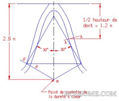

大家看看这个如何理解

发表于 2014-9-22 09:42:08 | 显示全部楼层
这个图片应该是表述的齿部渗碳层测取位置和心部硬度的测取位置   A-A处测渗层   M处打心部硬度

 楼主| 发表于 2014-9-22 10:07:15 | 显示全部楼层
Crazy-H 发表于 2014-9-22 09:42
这个图片应该是表述的齿部渗碳层测取位置和心部硬度的测取位置   A-A处测渗层   M处打心部硬度 ...
A-A处标注的是什么意思?

发表于 2014-9-22 16:53:09 | 显示全部楼层
随风飘飘 发表于 2014-9-22 10:07
A-A处标注的是什么意思?
字面意思:1/2齿部高度,高度=1.2模数  ;有效硬化层和心部硬度的测定基本上跟GB/T 25744-2010 一样。

 楼主| 发表于 2014-9-22 17:41:08 | 显示全部楼层
Crazy-H 发表于 2014-9-22 16:53
字面意思:1/2齿部高度,高度=1.2模数  ;有效硬化层和心部硬度的测定基本上跟GB/T 25744-2010 一样。 ...
我这个是感应淬火硬化层的要求!是否可以参照GB/T 25744-2010标准

发表于 2014-9-22 20:37:44 | 显示全部楼层
感应淬火主要看你硬化层的分布形态,不同的形态不能生搬!
发表于 2014-9-23 15:18:15 | 显示全部楼层
        什么材料?感应淬火还要测心部硬度?这个图的标注非常有问题,令人费解
 楼主| 发表于 2014-9-23 15:27:59 | 显示全部楼层
孤鸿踏雪 发表于 2014-9-23 15:18
什么材料?感应淬火还要测心部硬度?这个图的标注非常有问题,令人费解 ...
42CrMo4,模数1.25
发表于 2014-9-23 17:17:13 | 显示全部楼层
           这么小的模数,是欧意德的?
