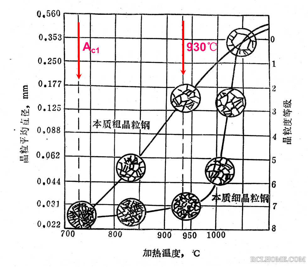

一般称铝脱氧的钢种为本质细晶粒钢,原因是铝加入后,能够和钢中的氮形成AlN这种难溶的化合物,在加热到930C这样的温度条件下,氮化铝还是以细小的颗粒存在,起到钉扎晶界移动,抑制晶粒长大的作用。
但是,氮化铝也不是完全不溶于奥氏体里的,加热到1000C以上的时候,氮化铝一样会溶入奥氏体里,这时候,晶粒会迅速长大。下图可以很清楚地看到本质细晶粒钢和本质粗晶粒钢在奥氏体化时的差别。
