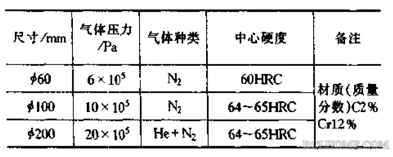

以下是从资料上摘下来的,供参考。
下图是气淬的数据,不同的直径在不同的压力下获得的硬度。
小小丑 + 10 感谢上传

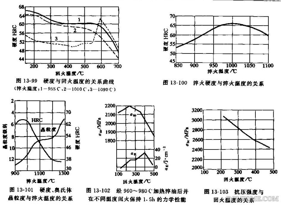

Cr12真空气淬火和普通淬火得到的硬度没有多少区别,钢的淬硬性主要取决于含碳量,960-980度 油淬HRC63-66。

我以前试过从980到1100度加热气淬最高只有56HRC,得出结论除非压力有20bar要做硬只能油淬。

真空气淬,能淬到50HRC以上,要到55比较难了
