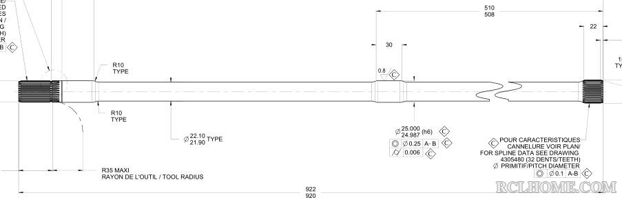

长轴的加工工艺?

飘飘这个不难啊,淬完后会变长1毫米左右。

用中高频淬火应该没问题。

这种轴变形如何?

可以校直

22直径922的轴,关键是加工困难!要求直线度0.065/m

这种细长轴热处理变形会很严重吧?加工也是问题
龟山说的是长度变形!中间的径跳不知如何控制,估计变形量在2-3mm,不知如何控制!

这种轴的加工必须专业厂,如丝杠类生产厂家,你们还是别费劲了
现在已经定下方案,已有投资意向!
