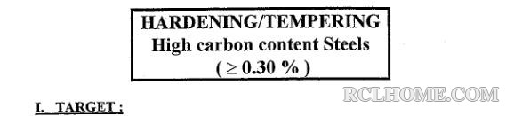

发表于 2014-9-20 10:26:17 | 显示全部楼层
随风飘飘 发表于 2014-9-20 01:19
急需翻译!望大家帮忙!
GSP006
淬火/回火 钢中含碳量(0.30%以上)
I 目的
对低合金钢(含碳量0.30以上)预先进行淬火回火处理,通常用于机加工之前的原材料,淬火/回火目的是增加材料加工性能。
II.定义
合金钢通过高温加热(奥氏体化),然后在给定的环境下快速淬火。为了在环境温度下保持稳定组织,淬火后需要进行回火处理。
II.1 奥氏体化
奥氏体温度取决于钢的等级(Ac3+50℃),加热时间与工件大小相关。加热时间需要保证合金元素充分奥氏体化。
Nota:为了防止脱碳需要在保护气氛下进行奥氏体化。
II.2 淬火
  淬火液的选择取决于材料,它的质量,金相组织中不同组织(马氏体,贝氏体。。。)
  主要的淬火介质是油和水+聚合物
  禁止出现淬火裂纹
II.3  回火
回火温度与金相组织(硬度)相关。
我们主要区分两类回火温度
-低温回火温度(150℃-200℃)
-高温回火温度(450℃-650℃)
回火时间不能低于1小时
Nota:避免在温度250℃—400℃之间回火,在这个温度区间的时间要尽可能短。(升温或者降温)
需要氮化工件的回火条件 至少600℃ 2小时。 (第一页结束)
III.硬度
依据图纸
一些表面和心部硬度使用BRINELL(布氏硬度)测量(载荷3000kg,球直径10)
同一工件上的硬度偏差不能超过30HB,保证在图纸要求的公差内。
IV. 机械性能
依据图纸产品的机械性能不是经常强加。
各向异性的检测,横纵截面的机械性能(Rm,Re)偏差不会超过15%。
V.金相组织
主要是回火马氏体
允许存在的贝氏体不能超过20%
铁素体,珠光体或马氏体(可能指淬火马氏体)不允许存在
Nota:大件中贝氏体的比例可以接受到35%,在这范围内金相组织不会显示marked strip和提供正确的硬度检验。(这句话不是很明白)
碳钢(低淬透性)的淬火和回火需要具体协定(图纸规定)
VI. 脱碳
全脱碳层(铁素体)不允许出现
超过0.2mm后最大允许的碳偏差为20%
VIII. 原材料图纸上的标志
原材料图纸上至少需要提及的信息:
-钢等级  根据GSM003 BMS2001 或BMS2002
-淬火/回火 根据GSP006
-HB硬度 (HB hardness imposed)
参与人数 1金钱 +100 收起 理由
随风飘飘 + 100 非常感谢!热心的朋友!

发表于 2014-9-20 16:14:57 | 显示全部楼层
感谢心情的辛勤劳动,建议:GSP006直接译成“中碳钢调质”更好。
 楼主| 发表于 2014-9-20 16:25:46 | 显示全部楼层
原标题:是≥0.30%
签到天数: 907 天
1154
5452
5452
发表于 2014-9-20 16:47:59 | 显示全部楼层
标题中为“High carbon content steel (≥0.3%C),即高碳钢的意思",实际上都是相对而言,在国内0.3%C以上可以称之为中碳钢了。是否合适。

 楼主| 发表于 2014-9-20 17:18:50 | 显示全部楼层
一路向北 发表于 2014-9-20 16:47
标题中为“High carbon content steel (≥0.3%C),即高碳钢的意思",实际上都是相对而言,在国内0.3%C以上可 ...
在国外0.3以上就属于高碳钢吗?

淬火回火(调质)依据GSP007
粗锻(未经热处理)
对于XC52 和 42CD4,交货状态
退火 依据BPS1005
弥撒硬化 依据 GSP006
粗锻(未经热处理)
IV/7 交付条件
来自同一炉号的钢带或者方钢要有识别的批次号。
至少20%以上的钢带需要单独标记
制定交付条件的目的是为了方便 接收,处理和储存
IV/ 钢的纯净度
V/1 MACRO-CLEANLINESS
最大等级1 依据NFA 04-105(1986.10),蓝脆测试方法
V/2. MICRO-CLEANLINESS
下面echelle JK 列举了尺寸(观察脏区域)
参考规范:NF A 04-106 (1984.09).
类型       薄系列               厚系列
A             3                    3
B             2                    1
C             0.5                  0.5
D             1                    1
B+C+D         ≤ 3                ≤ 2
单个夹杂物的大小« type B » 厚度>15 μm      « type C »  厚度> 9 μm   « type D » 厚度 > 12 μm
假如检测到这类夹杂物必须通知CCPU。
注意:控制区域(视场内)的夹杂物大小要小于上面提及的数据(type B, C ou D)。
接受条件:
AL夹杂(B):最大20um,200mm2 一个
SI夹杂(C) 最大12um ,20mm2 一个
氧夹杂(D) 最大20um ,  观察区域10mm2 1个 (1 for 10 observed fields)
            最大30um ,20mm2一个  (这个你可以看看夹杂物标准,)
VI 其它元素
每种钢号都是按照标准规范,对下面元素做了具体限制。
VII GIMA钢
钢号:16 NC 6
参考标准:NFA 35551(1986.07)
SAE accordance : 无
机械性能:
测试样件直径 10,奥氏体化温度850℃
油淬,200℃ 回火
Rm (MPa)抗拉 : 1080 - 1370
Re (0.2 %) (MPa)屈服 : 830 mini.
A % 延伸率: 9 mini.
KCU (20°) (冲击韧性)(daJ/cm2) : 6 mini
Jominy hardenability band 淬透性带
(下面都是不同钢的类似信息)
参与人数 1金钱 +100 收起 理由
随风飘飘 + 100 谢谢!

发表于 2014-9-23 15:05:27 | 显示全部楼层
你先对对看,我没怎么检查,有问题再提!先要出去下了
