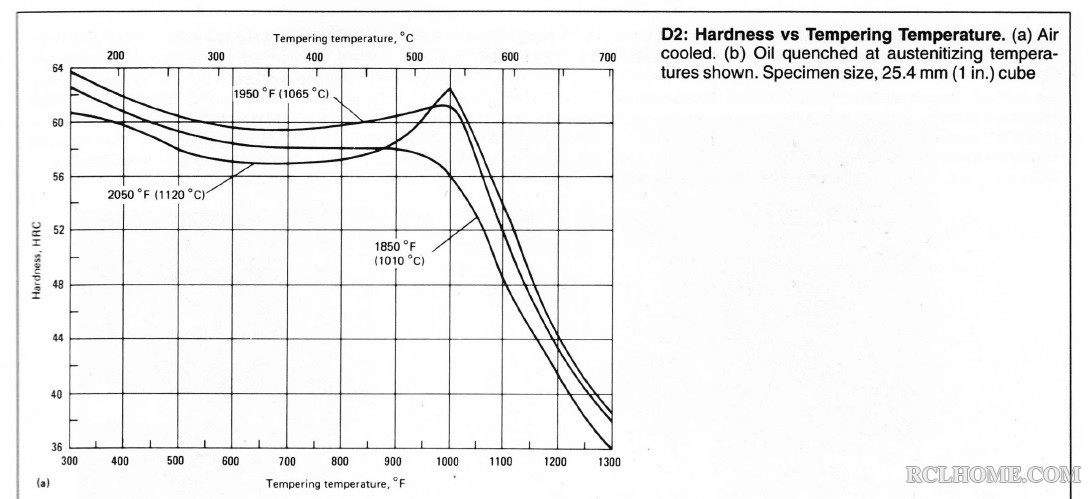

气淬后的回火曲线:

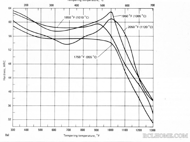

油淬后的回火曲线:

发表于 2014-9-12 18:53:00 | 显示全部楼层
aaron01 发表于 2014-9-12 17:12
D2 应该是Cr12Mo1V1对应的美国牌号,
气淬后的回火曲线:
你认为这个图是否也反映出了淬火质量效应与尺寸效应问题?
签到天数: 68 天
216
601
601
发表于 2014-9-12 19:41:09 | 显示全部楼层
学习了 向前辈们致意
发表于 2014-9-12 19:58:30 | 显示全部楼层
这个图是有条件的,一英寸的棒的情况下,得到的数据。
发表于 2014-9-12 20:01:29 | 显示全部楼层
嗯,看到了。都是有条件的。
气淬、油淬有区别,折射出存在质量效应,对吧?
