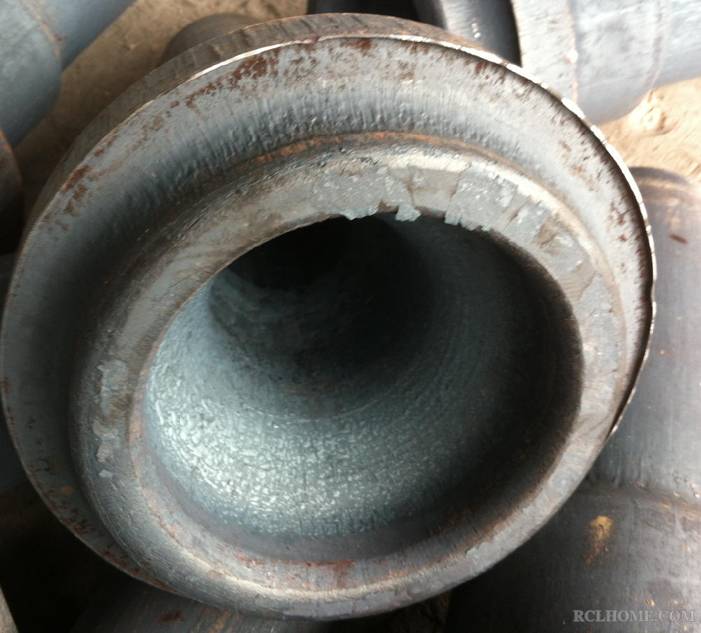

          锻造飞边是如何形成的?可否从锻压模具及锻压工艺方面进行海山和避免?
           这讨厌的东西用角磨机根本无法去除,只有用车床靠了{:soso_e105:}

这叫锻造飞边???{:soso_e113:}
 楼主| 发表于 2014-9-10 14:51:27 | 显示全部楼层
搬运工 发表于 2014-9-10 14:39
这叫锻造飞边???
       是的,这个(见附件图片标识)就是锻件常见缺陷——锻造飞边
发表于 2014-9-10 15:00:53 | 显示全部楼层
锻造模具一般都设计有专门的飞边槽,飞边咋就是缺陷了呢?
你这个是切边时遗留下来的毛刺。

          我这个产品由三工位(压型、成型和反挤)锻压,一气呵成,没有什么切边

           我这里不仅有锻造技师,还有锻造工程师,他们都说有些产品飞边是不可避免的,只有想办法去除飞边

你这个是采用的闭式锻造,没有飞边槽 。
当模具设计不合理、模具制造精度差或出现有模具磨损、模具变形时,才可能产生锻造毛刺。
出现一定程度的锻造毛刺是可以接受的。

       看看29#楼的第一句话:“模锻时终锻模膛内多余的金属流入飞边槽而形成围绕锻件四周的一圈金属。具有保证金属填满模膛的作用。”
       这类产品如果没有飞边溢出,锻坯往往存在一定缺陷,导致机加工加工不起来

你这里说的是专门设计有飞边槽时的情况。
而闭式锻造的毛刺是金属流入了模具接触面的缝隙之中。

        我现在的产品模具并未设计飞边槽,但是如果没有飞边溢出,锻件大端面法兰凸台就起不来,而且内圆角过大,车加工加工不起来(带黑皮)

1.模具型腔对应于“内圆角”的地方锻造时若存在有高压气体是会出现有打不满现象的。
2.闭式锻造有利有弊,要求下料尺寸更精准,对型腔尺寸、模具磨损、模具变形的要求更严。大端面法兰凸台起不来与模具设计制造、锻造工艺也是有很大关系的。
