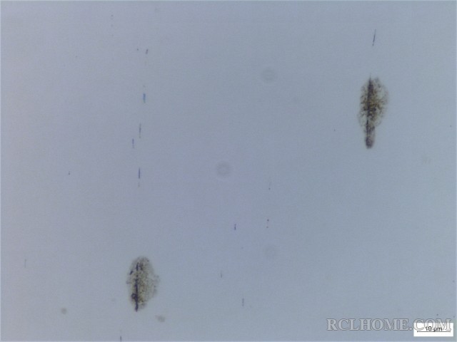

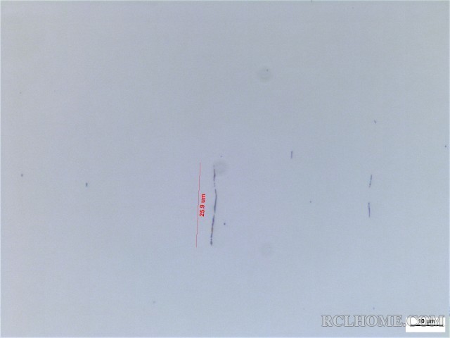

有时候做夹杂会出现这样的水印 1000x.jpg 正常应该是这样的 1000~1.jpg 。不知都大家有没有遇到,怎么解决这个问题了?我遇到一个材料商,他叫我抛光不要用水,但是我最后一道是氧化铝悬浮液怎么会没水了!

做夹杂检测时,没有遇到过!您是不是水用的太多了!
 楼主| 发表于 2014-9-10 07:55:15 | 显示全部楼层
不会啊。就给平时一样,这个有那其他也该有啊。
签到天数: 1092 天
7209
30080
发表于 2014-9-10 13:54:32 | 显示全部楼层
金相这方面您是高手!如果平时没有,那与夹杂物有关吗?
 楼主| 发表于 2014-9-10 17:15:31 | 显示全部楼层
高手谈不上,新手绰绰有余。等我有空再去找出其中的端倪。
签到天数: 131 天
1543
7510
7510
发表于 2014-9-10 22:28:55 | 显示全部楼层
不错了!
签到天数: 219 天
59
791
2457
2457
发表于 2014-9-13 18:22:13 | 显示全部楼层
个人建议没磨完一次丢酒精里泡着
 楼主| 发表于 2014-9-14 09:13:37 | 显示全部楼层
街角风铃 发表于 2014-9-13 18:22
个人建议没磨完一次丢酒精里泡着
我都是连续磨抛的,对于非常重要的金相我不会同时做几个,中途间隔时间和腐蚀后保存不当都可能使腐蚀后的试样效果变差。
签到天数: 30 天
354
354
发表于 2014-9-14 17:49:15 | 显示全部楼层
试样磨抛后,有没有用酒精清洗?个人认为是试样没了完全吹干,并且在清洗别的试样时吧前面的试样弄脏了。
 楼主| 发表于 2014-9-14 19:11:10 | 显示全部楼层
陆地上生活的鱼 发表于 2014-9-14 17:49
试样磨抛后,有没有用酒精清洗?个人认为是试样没了完全吹干,并且在清洗别的试样时吧前面的试样弄脏了。 ...
肯定用酒精洗了啊。我的试样是用高压空气,瞬间吹干(力度也不会很大),不会说由于时间长造成氧化的。
签到天数: 30 天
354
354
发表于 2014-9-14 20:53:06 | 显示全部楼层
清淡 发表于 2014-9-14 19:11
肯定用酒精洗了啊。我的试样是用高压空气,瞬间吹干(力度也不会很大),不会说由于时间长造成氧化的。 ...
你们钢样都只用压缩空气吹干啊。建议酒精冲洗后用吹风机吹干绝对不会用水印。
签到天数: 9 天
43
发表于 2014-9-15 10:45:56 | 显示全部楼层
丙酮超声波清洗,然后马上拍照
发表于 2014-9-23 01:36:59 | 显示全部楼层
压缩空气也带水的,酒精洗后吹风机效果好,抛光剂不带水用金刚石膏?老板不会同意的
