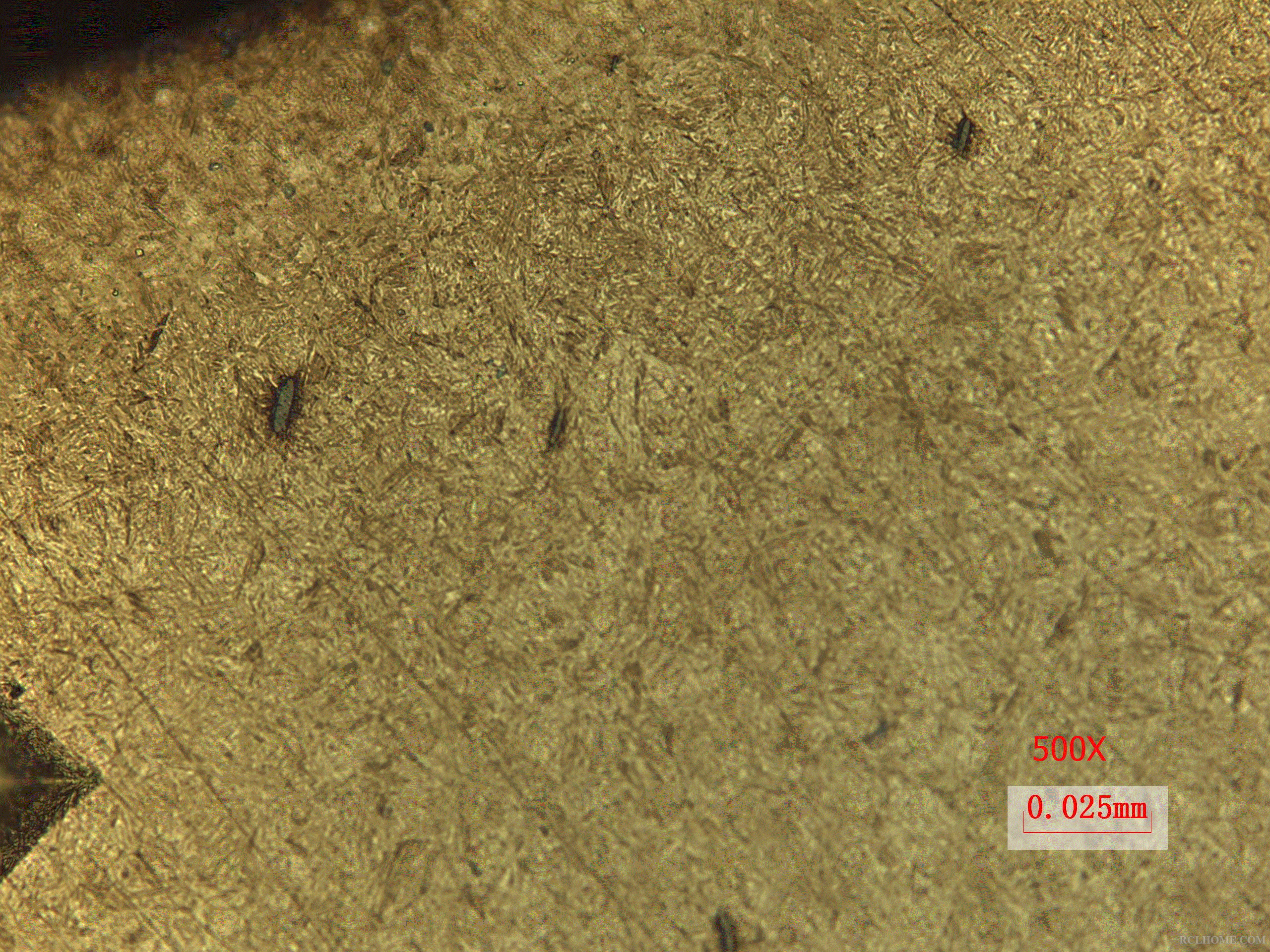

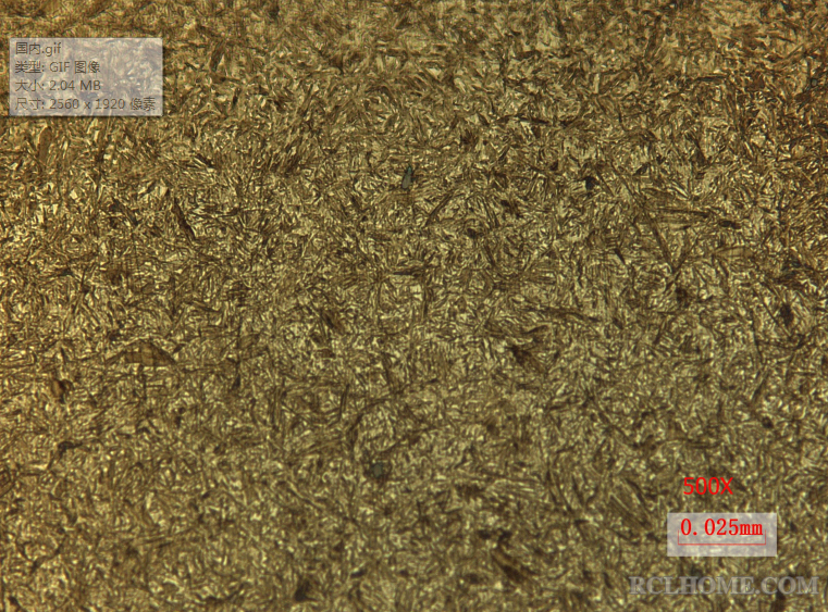

国外真空炉、国内连续炉,同样的材料(20MnCrS5),形状一样,渗碳淬火+回火,分享给大家。

发表于 2014-9-5 10:45:50 | 显示全部楼层
国外那个制样不好,很多地方拍的模糊。

 楼主| 发表于 2014-9-5 11:27:42 | 显示全部楼层
天边的白云 发表于 2014-9-5 10:45
国外那个制样不好,很多地方拍的模糊。
嗯,也注意到这个问题了,不过对比零件一起送检的。
发表于 2014-9-5 20:15:26 | 显示全部楼层
可比性不强,拍摄效果不好不说,你这两个腐蚀程度明显不同。还有个问题,既然是渗碳件,拍摄位置应该说清楚,不可能一张是渗碳部分的,一张是心部,这怎么比了?

发表于 2014-9-6 22:19:38 | 显示全部楼层
感觉一张是心部照片,一张是表面的照片

发表于 2014-9-8 16:43:32 | 显示全部楼层
检验一下硬度梯度曲线再对比一下。另外高工和老外讨论的初步判断意见呢?他们那天找了个翻译在讨论这事。两个老外应该都不是热处理的但他们可能会与国外热处理工程师沟通一下。至于中方人员很难说他们讲真话讲假话,考考你呗甚至有意无意给出一些不完整或者错误信息。小心为妙!
