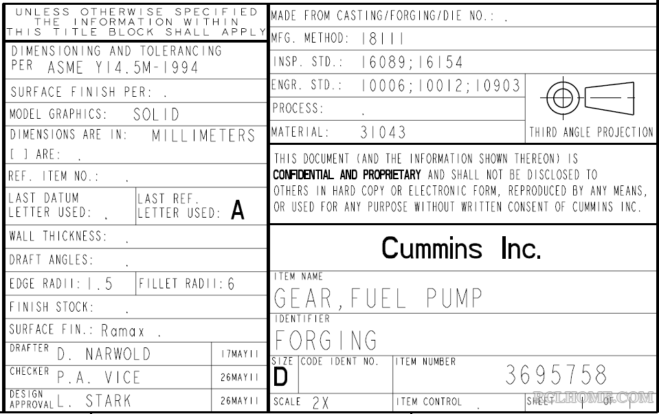

发表于 2014-9-1 20:04:14 | 显示全部楼层 |阅读模式
          是一种渗碳淬火钢,请大家提供帮助

能不能加点上下文之类的东东,美国牌号真没有这样5位数字表述的。{:soso__3110130392203091378_3:}

郁闷啊,QQ截图为什么不能直传呢?

刨不动了,遇到这种情况,我会直接给客户打电话,问他是什么东东

         真滑稽,连康明斯中方技术人员自己都搞不明白

这是企业标准,建议与客户联系,请他们提供企业标准。我们与卡特皮勒公司业务联系时就碰到类似的搞不清的材料。当他们提供了标准后,一切就都解决了。有些外企的材料标准里还有标准化的热处理工艺。

卡特比勒要求很高的,我们最近也在合作
