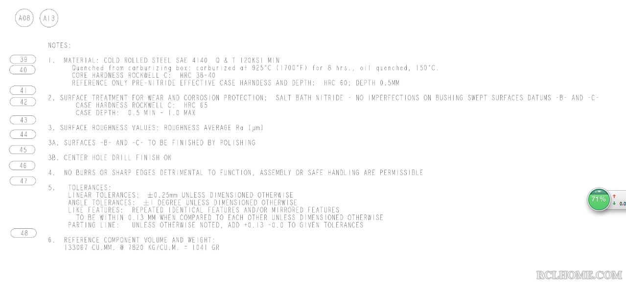

        如题,看附件截图

翻译的不专一,请包涵。
注释:
1.冷轧钢SAE4140淬回火处理(压应力强度最低120);
在盒中925摄氏度渗碳8小时,然后取出油淬,心部硬度HRC38~40;
氮化处理前表面硬度HRC60,有效硬化层0.5毫米;
2.盐浴氮化提高抗磨和耐腐蚀性。套管表面B和C无瑕疵;
表面硬度HRC65,硬化层0.5~1.0毫米;
3.表面粗糙度:平均粗糙度Ra;
4.表面B和C最终抛光处理;
5.中心孔最终钻孔处理;
6.无影响功能的毛刺或尖角,装配或可靠性处理是允许的;
7.公差:
直线度公差:正负0.25毫米(除非另外标注);
角度公差:正负1(除非另外标注)
8.产品主要功能(特征):重复的统一性和反光性。相互对比在0.13毫米以内(除非另外标注);
9.分型线:除非特地标注,否则加+0.13  -0.0到给定的公差;
10.部件参考体积和重量。

         SAE4140不是相当于42CrMo吗?
          我感觉这个技术要求极其怪诞:42CrMo先渗碳,然后盐浴氮化,氮化后硬度65HRC?直接用洛氏硬度计检测吗?盐浴氮化后心部硬度还能保住吗?

至于HRC65倒是可以利用转化得来!渗碳厚氮化是为了减少氮化层的厚度,得到薄薄的一层氮化层

可能我翻译的不准确。但先渗碳再氮化的确有人做,小鬼子的钻杆有这样处理的。但不明白氮化前规定渗碳淬火的表面和心部硬度为啥。

是不是为了以硬度保证材料渗碳淬火过程中没出现异常呢?心部硬度范围控制的好小

           65HRC可转化为856HV,请问这个材料经过渗碳淬火后,再进行盐浴氮化,表面硬度能达到856HV吗?

该工件的材料是4140,预先热处理是调质,最低硬度253HBW。然后是渗碳淬火回火,接着是QPQ处理。渗氮后的硬度应该是显微硬度,深度0.5-1mm. 建议与客户沟通好,确定检测标准。我做过渗碳淬火后再渗氮的零件,也做过低碳合金钢调质后(严禁用正火代替)渗碳的零件。我认为该工件采用的是属于复合强化工艺,而且已经定型。

            QPQ的工艺温度能保证心部硬度不降低吗?

渗碳后的心部硬度会降低,应该能保证不低于253HBW的调质时的硬度。

用户要求的硬度值是350-370HBW呀,能保证吗

建议您与客户联系。根据我的经验,当您与客户沟通好后就能共同达到客户的技术要求,谁都不能拍脑袋或随意拍板解决技术难题。由于我没有看到图纸,不清楚用美国还是中国钢材,所以发表了上面的意见。我不认为渗碳后的心部硬度要求是QPQ处理后的心部硬度要求,所以在签订技术合同时要先说明。

这里有图纸

还有第一条中压应力强度高于120指的是什么?怎么检测?我们猜测是冲击功可是HRC38-40达不到呀。与客户沟通不渗碳,只做调质和氮化。

技术条件中的先渗碳后盐浴软氮化工艺不难,我看了这个产品机加工挺难,两端内倒角那么小咋做基准,B和C磨削以及跳动检查都要考虑,还有锥孔研磨?螺纹的防渗等都要考虑。
