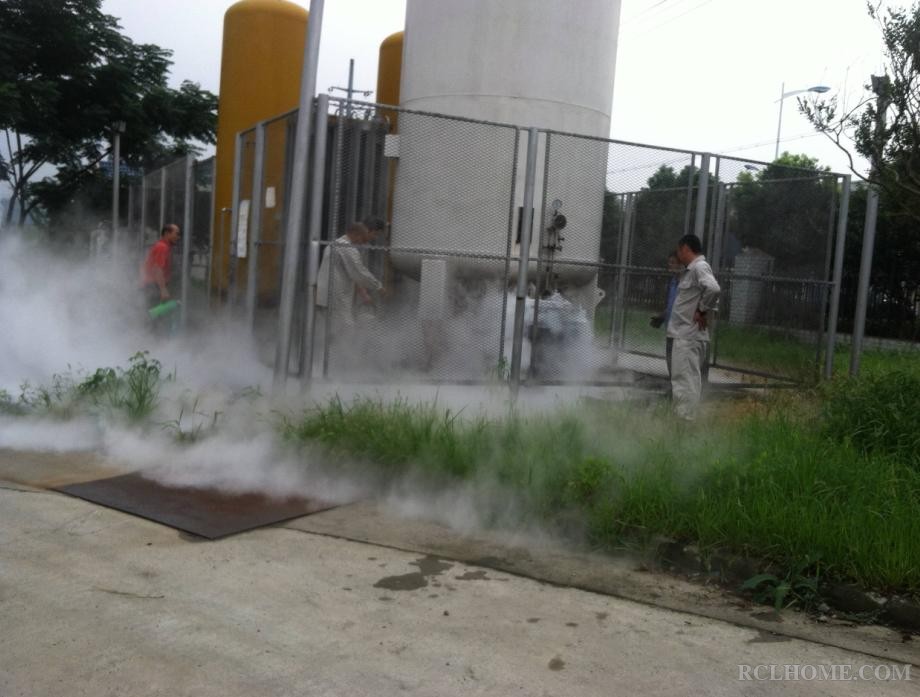

看看这是在干什么?

发表于 2014-8-29 06:58:13 | 显示全部楼层
这是液氮漏了,以前我们也出现过

发表于 2014-8-29 08:06:35 | 显示全部楼层
junjingli 发表于 2014-8-29 06:58
这是液氮漏了,以前我们也出现过
然后采取什么措施呢?

发表于 2014-8-29 08:53:02 | 显示全部楼层
看有人拎热水瓶,可能:1.灌点液氮另有它用2.管路冻住,解冻。
 楼主| 发表于 2014-8-29 21:17:45 | 显示全部楼层
液氮可以用来冷处理也可以用在装配零件上。
 楼主| 发表于 2014-8-29 21:23:39 | 显示全部楼层
这张照片显示的是 装着从液氮储存罐中“抽取”出的液氮容器运输车被冻结在地面上,操作工在用热水对车轮解冻的情景。和这张照片类似,但原因不一样。http://www.rclhome.net/forum.php?mod=viewthread&tid=13202#lastpost

发表于 2014-8-31 09:58:14 | 显示全部楼层
变速箱装轴承,工程机械装销轴很多都用冷冻装配的方法。
发表于 2014-8-31 10:50:13 | 显示全部楼层
是啊。我记得原来公司有一根轴和齿轮配合后怎么都拆不下来。原来装配是冷却轴,加热齿轮然后组装上去的。
