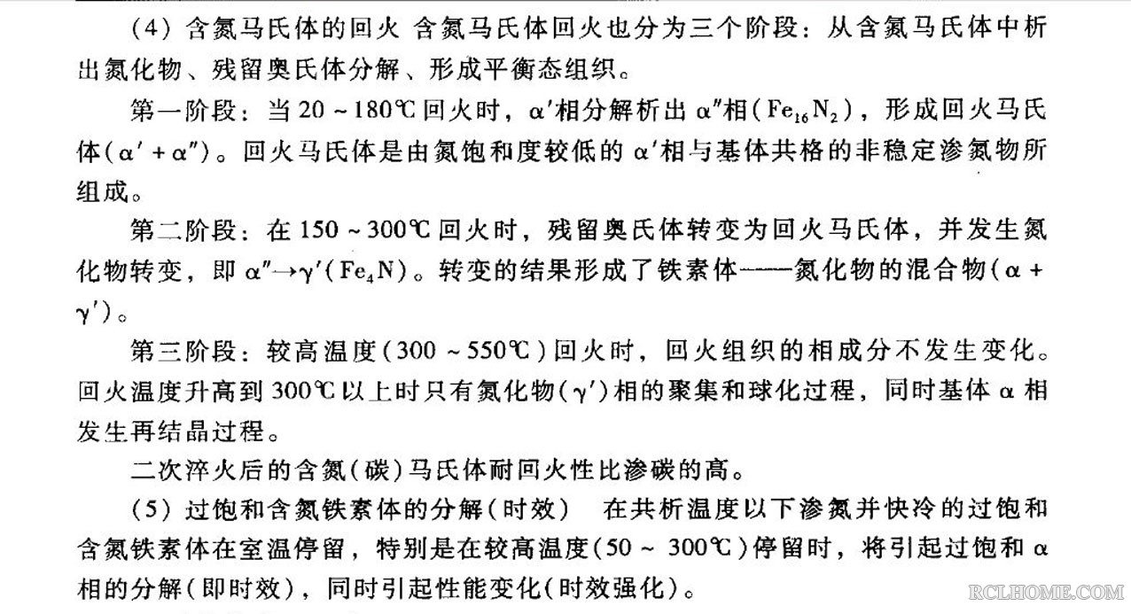

从热力学角度看是没有问题的,因为球形的表面能最小,吉布斯自由焓最小,但是能否实现,不只是热力学的问题,热力学只能够提供一个自发进行的方向,只解决可能性问题,要想实现,还需要动力学,至于动力学就比较难说了,也许氮化物需要的球化时间会很长,速度很慢,当然也可能会快一些,支持试验一把。

用回火的办法减少低碳钢氮碳共渗的脆性问题是可行的,我就做过。
