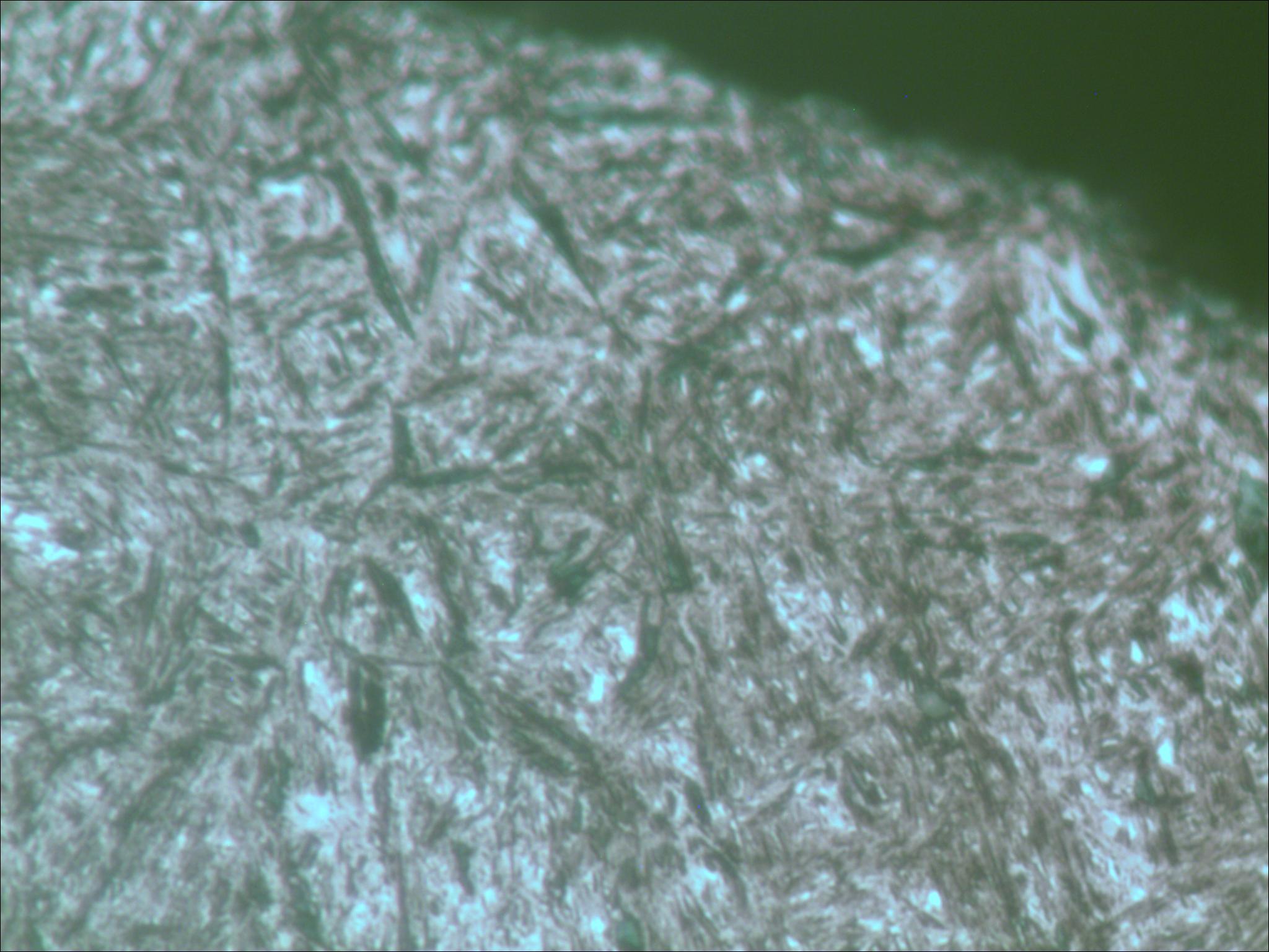

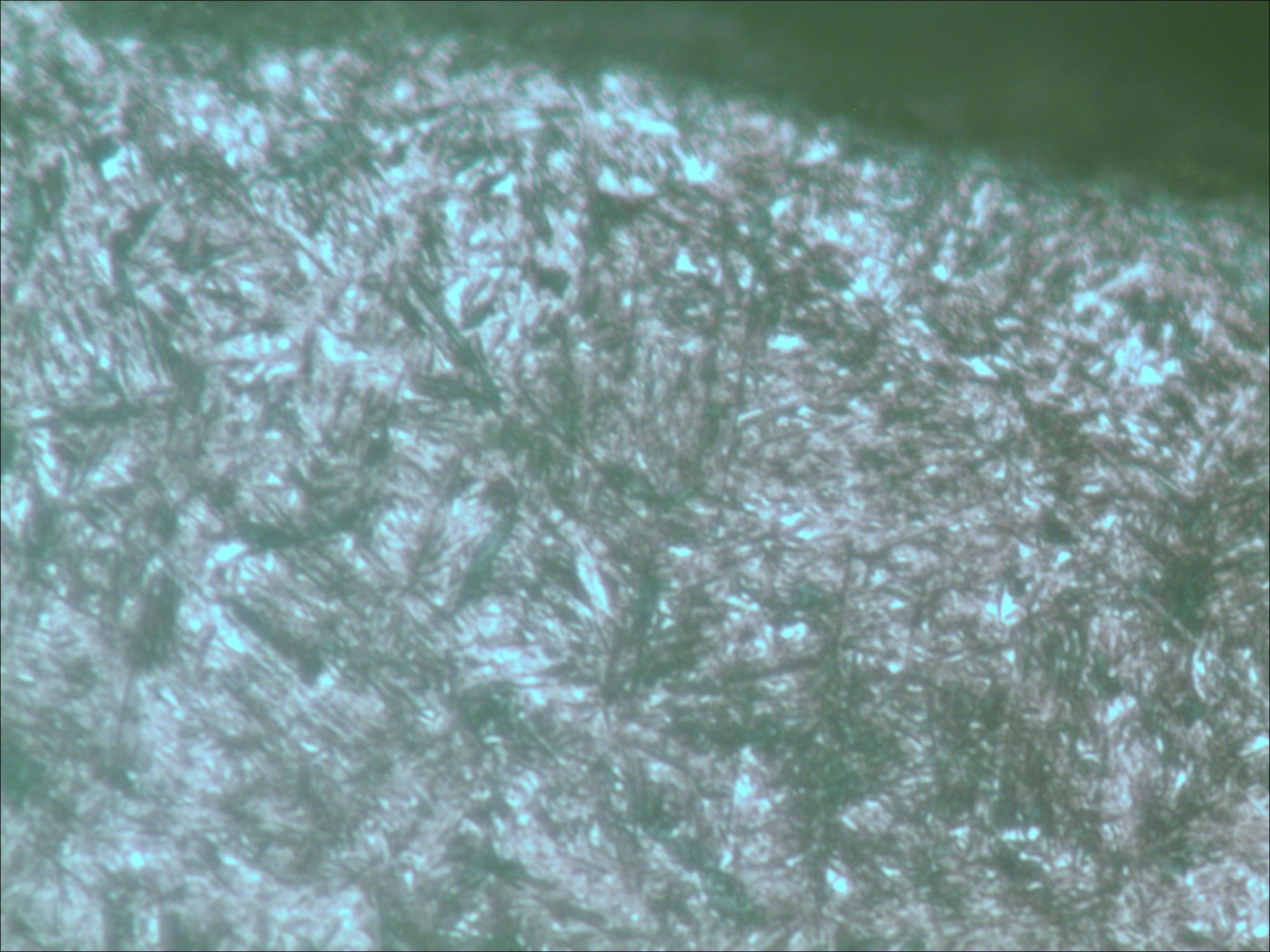

不知道这中产品是怎么回事,每次渗碳后出来的金相都是这个样子:特别容易染黑,且表面的马氏体(不知道是不是M)很粗大,渗层也特不均匀。不知道是什么原因.....
材料是20CRMO,工序是冷挤压后的渗碳淬火,强渗880*140*1.0 ,扩散880*70*0.9 保温830*40*0.75,最终处理的渗层为0.56。
400倍的表面
登录/注册后可看大图
400倍的表面
登录/注册后可看大图
100倍的表面
登录/注册后可看大图

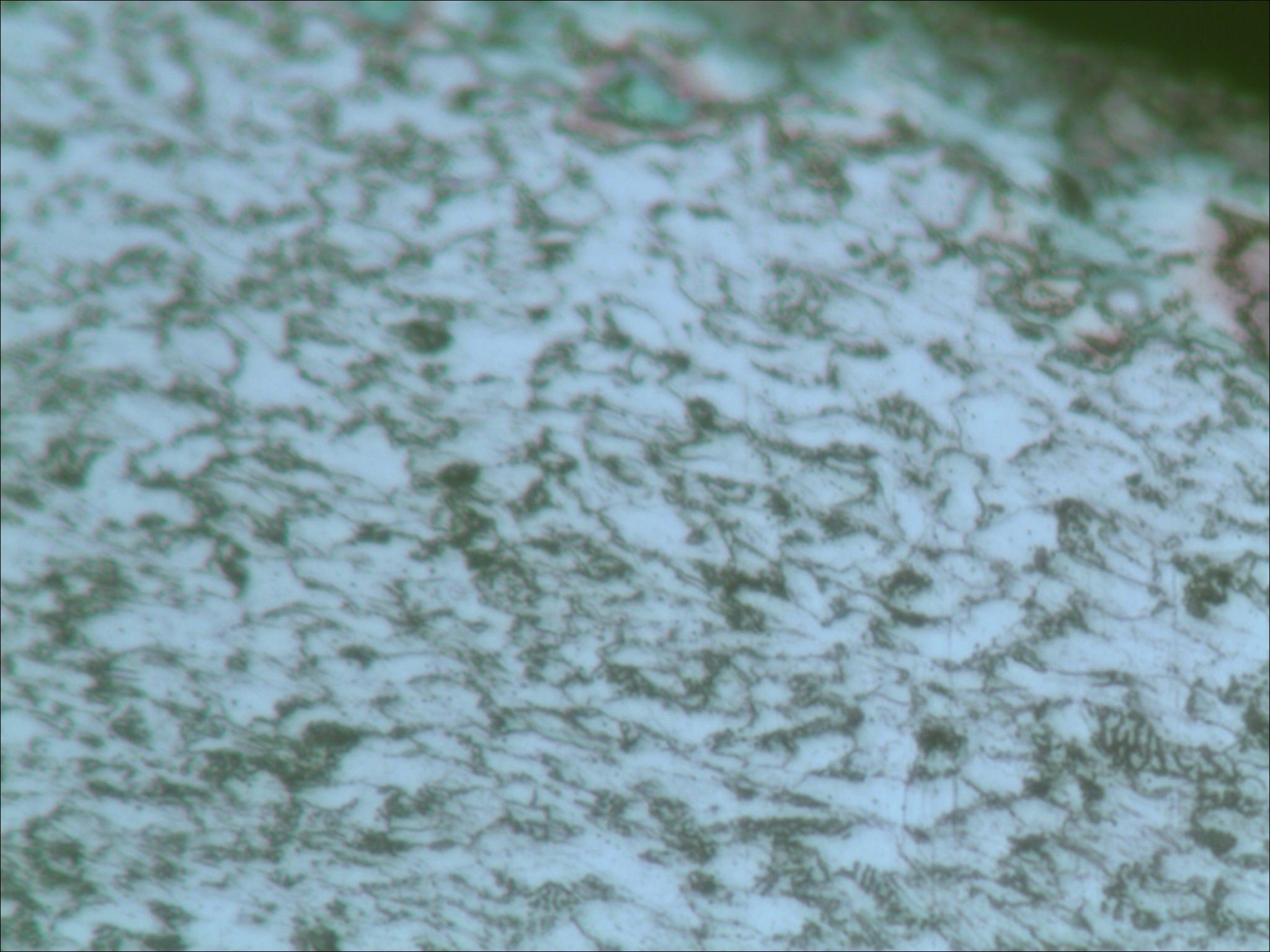

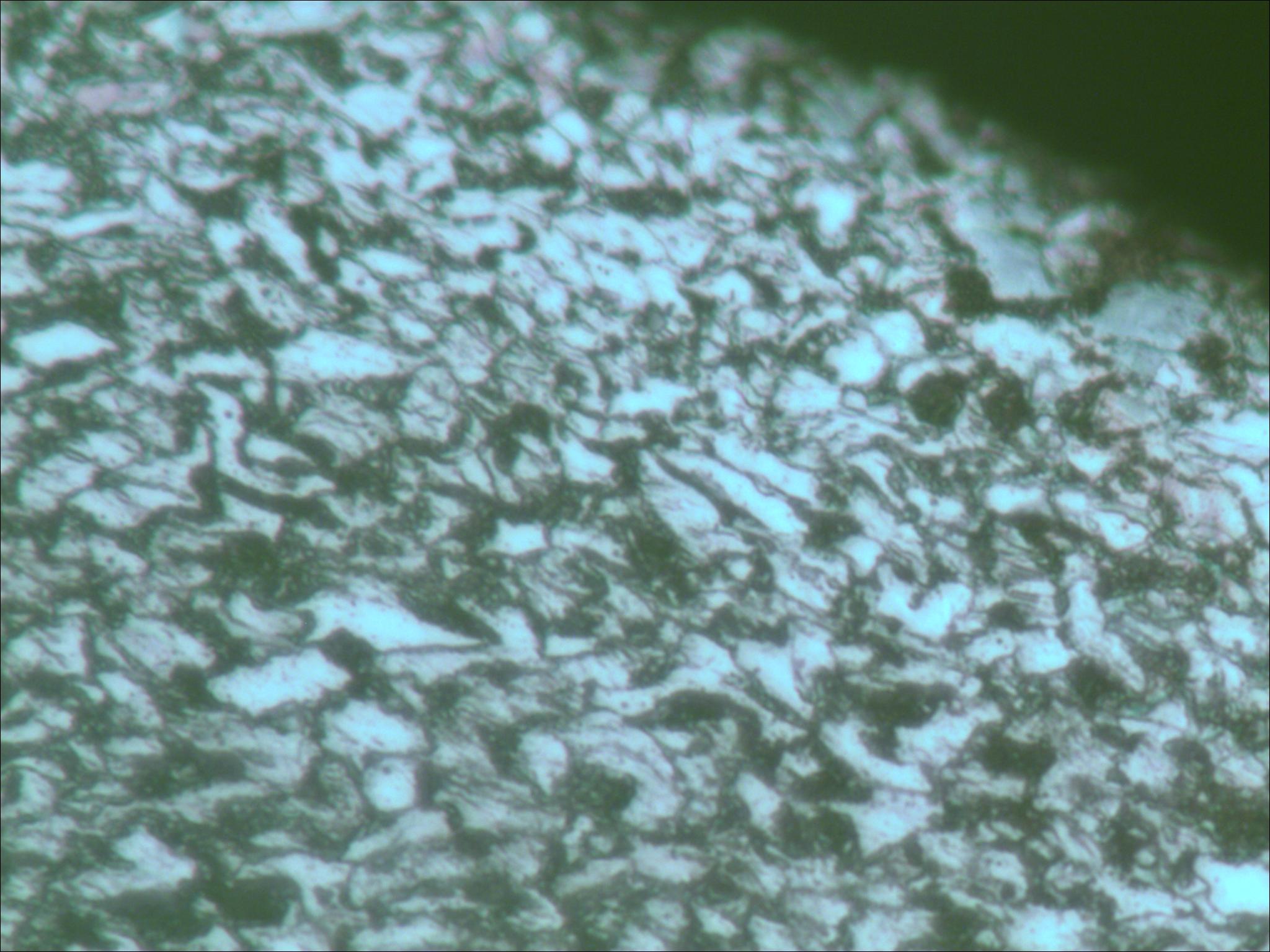

 楼主| 发表于 2014-8-29 10:29:39 | 显示全部楼层
吉祥如意 发表于 2014-8-28 08:28
能上传渗碳前的图片吗?
深腐蚀400倍
登录/注册后可看大图
浅腐蚀400倍
登录/注册后可看大图
这是装炉前的照片
登录/注册后可看大图

发表于 2014-8-29 11:50:24 | 显示全部楼层
charles 发表于 2014-8-29 10:12
880度,保温7个小时,然后随炉冷到380度出炉空冷,硬度要求65-76HRB
我认为你的退火温度太高了

 楼主| 发表于 2014-8-29 13:36:07 | 显示全部楼层
miaozhengxiong 发表于 2014-8-29 11:50
我认为你的退火温度太高了
工艺是完全退火,温度才会这么高的。如果球化的话,会低点
偶哈哈

发表于 2014-8-30 10:00:54 | 显示全部楼层
我认为,表面粗大的黑色针状物为下贝氏体,要注意炉内渗碳气氛,也可以在淬火前通氨气。
81
324
324
 楼主| 发表于 2014-8-30 10:57:07 | 显示全部楼层
离别钩 发表于 2014-8-30 10:00
我认为,表面粗大的黑色针状物为下贝氏体,要注意炉内渗碳气氛,也可以在淬火前通氨气。 ...
我也觉得是下贝氏体,特别容易染黑。有什么办法能够证明吗
偶哈哈

发表于 2014-8-30 11:03:21 | 显示全部楼层
其实从特别容易染黑和金相特征就可以判断,如果需要更有力的证明则需要显微维氏硬度和扫描电镜组织做说明。

签到天数: 565 天
58
1215
5737
5737
发表于 2014-8-30 11:11:26 | 显示全部楼层
miaozhengxiong 发表于 2014-8-30 11:05
请问下贝氏体跟炉内气氛有关系吗?不是跟冷速有关系吗?
在渗碳淬火中贝氏体被认为是一种非马组织,非马氏体组织的形成原因有很多,除了冷速外更多认为是晶内元素氧化所致。
签到天数: 565 天
58
1215
5737
5737
发表于 2014-8-30 11:15:50 | 显示全部楼层
miaozhengxiong 发表于 2014-8-30 11:06
渗碳淬火后,晶粒粗大,会不会也很容易腐蚀呢?
这个程度差异还是很大的,主要还是组织本身的不同,而耐腐蚀性差异较大,尤其是未回火的马氏体和下贝氏体体的差异。

 楼主| 发表于 2014-8-30 13:34:58 | 显示全部楼层
离别钩 发表于 2014-8-30 11:11
在渗碳淬火中贝氏体被认为是一种非马组织,非马氏体组织的形成原因有很多,除了冷速外更多认为是晶内元素 ...
如果是晶界内氧化的话,淬火后能够看到网状屈式体的
