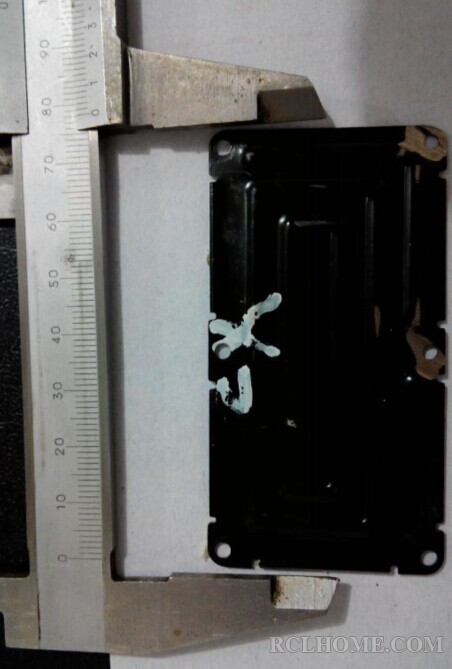

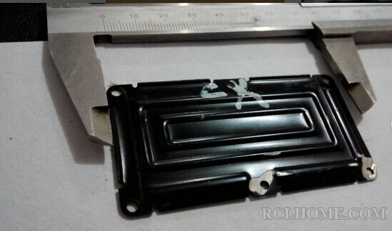

3.jpg    如图,卡尺尺寸大小的方形65Mn弹簧片(防爆片),厚度0.5mm,要求淬火后成型如下图反光片一样的三棱或四棱形的凸起,请谈谈你的做法吧
