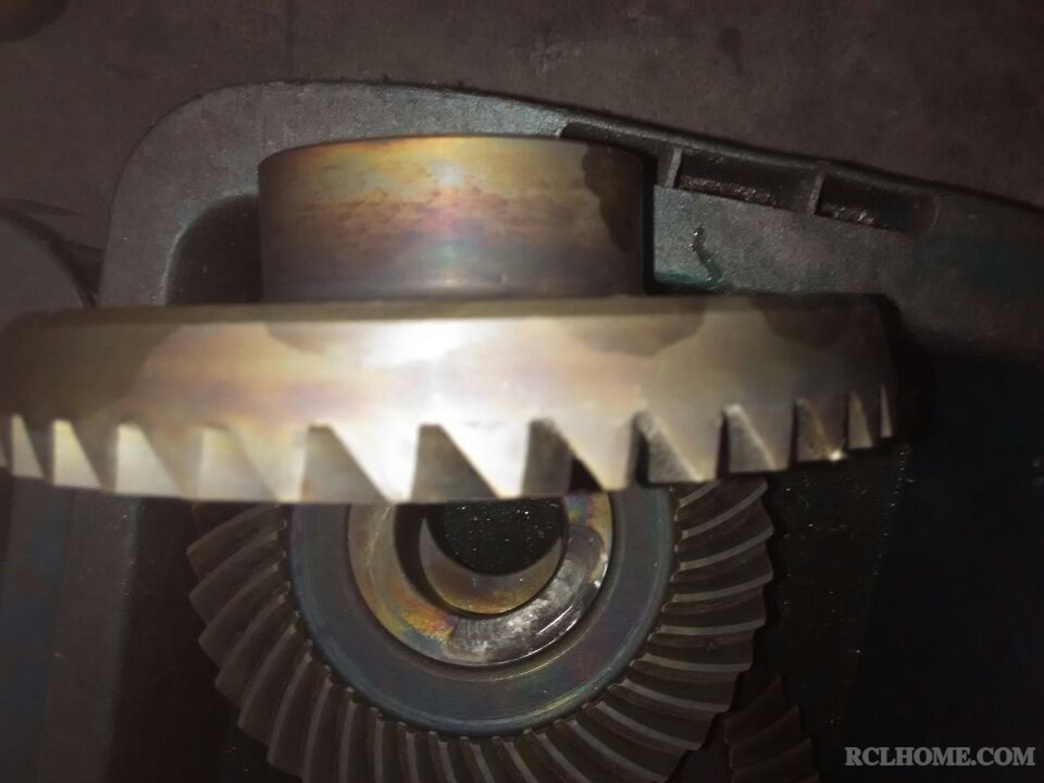

发表于 2014-8-25 10:00:09 | 显示全部楼层

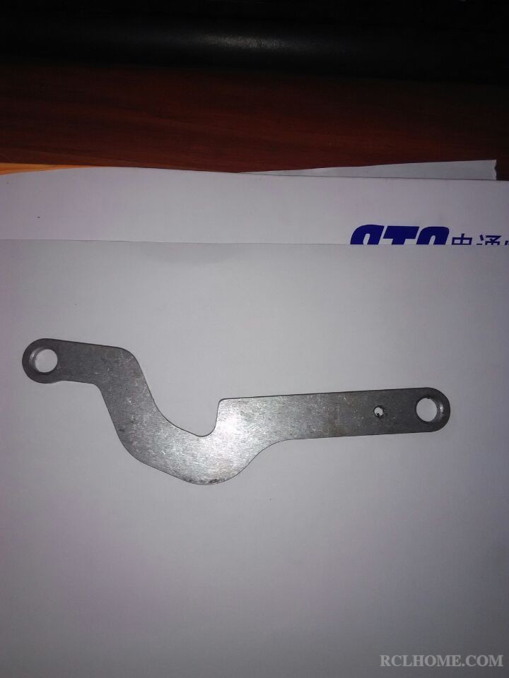

2.jpg 1.jpg 图示为一日本缝纫机零件,长度160mm,厚度这4.5mm.材质:Q235B 要求CHD=0.45-0.6  500HV1.0  成品硬度HV650以上(0.25mm处要保证此硬度)(磨余量是单边0.2mm,但害怕出现单边磨的情况)孔至两端拐弯处表面硬度不得有软块、允许少量软点。各位能不能猜测一下:1、用快油慢油淬火同样渗碳层有效硬化层会相差多少。2、用快油淬渗碳层应做到多少,可以满足?用慢油淬能否达到要求,渗层又该做到多少合适?

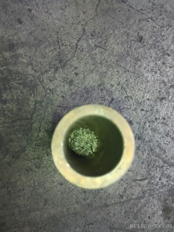

发表于 2014-8-25 10:15:32 | 显示全部楼层

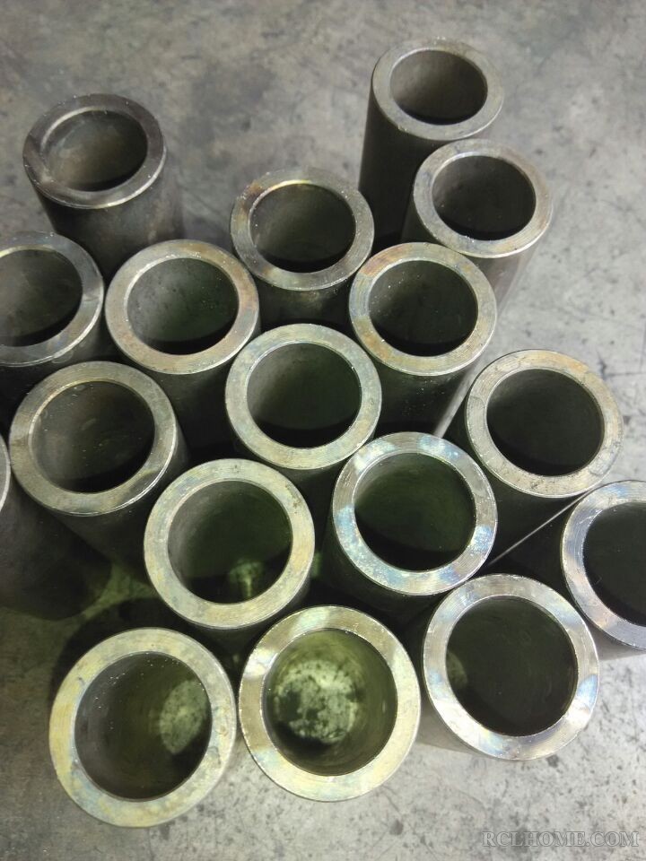

案例二、 10.jpg 7.jpg 8.jpg 图示为一个20号钢精拉管,尺寸:长度85mm,外径30mm,内孔20mm.要求:渗碳层深度0.4mm以上,表面硬度HRC55以上(150kgf)测硬度,要求测试中间,软点硬度不得小于HRC50。上述两个案例不用怀疑装料方式,只以做3-5件散装为例。试问淬火介质对硬度及硬化层影响会有多大?
装料100kg-300kg时,用多用炉快油和慢油淬火时表面硬度及有效硬化层会不会有差异,油品影响又会占到多少?望有实际操作经验的辈指教。

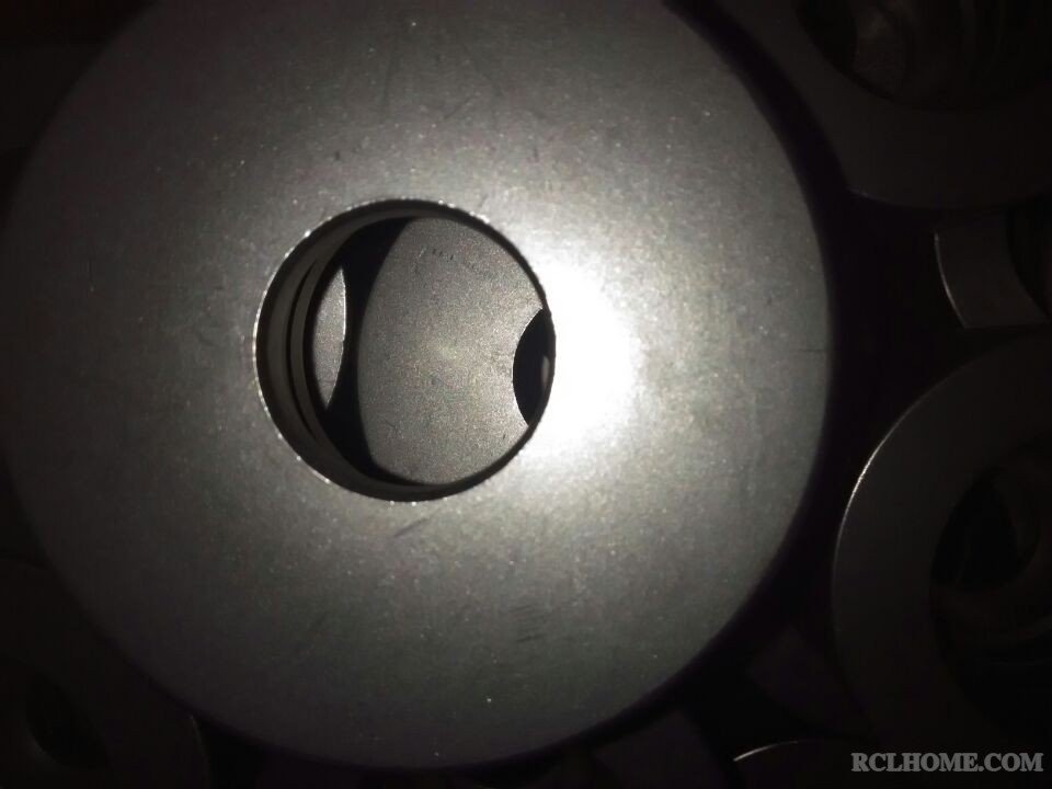

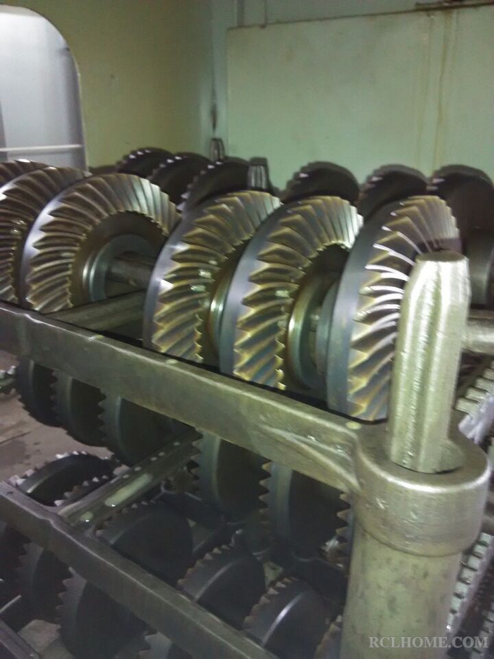

案例三: 3.jpg 5.jpg 9.jpg 14.jpg 上图示四种产品,单件重量均在2-8kg不等。有效厚度在20-60mm.材质均为20CrMnTi,要求CHD=1.0-1.5  表面硬度HRC60-64。装料方式如图三图四所示,用多层网片装料(200kg/筐),中间留足够溢油孔的前提下。请教:生产前如果想将有效硬化层深做到1.1mm上下,选用快油和慢油渗碳周期应不应该调整,如果同种工艺渗碳,在淬火烈度尽可能相近的情况下,用快油和慢油誉火所得到的有效硬化层会不会有差异,差异会到多少?期待有这方面实际生产案例的前辈分享数据。

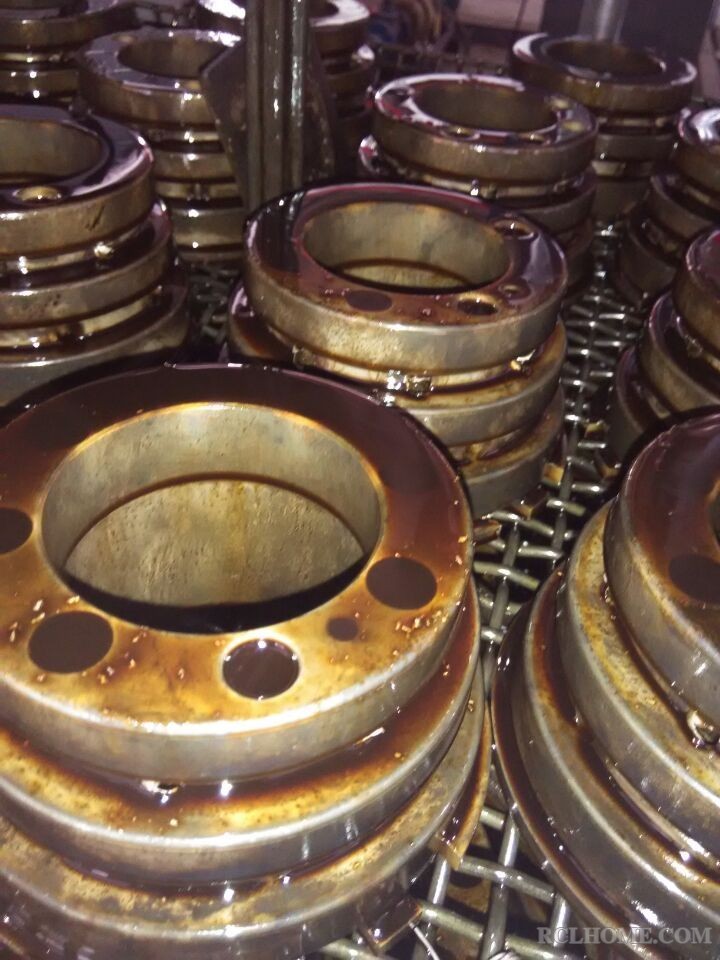

我怀疑我的油品冷却性能有所下降,给出两个理由:1、同一个产品材质为20Cr,直径16mm。以前同种工艺做出来的芯部硬度HRC40-42之间,硬化层深稳定在0.8-0.85mm.近期做出来芯部硬度在HRC31-35,硬化层在0.70-0.75mm之间,现在没办法只有用严工所就的方法通过延长渗碳周期来解决。

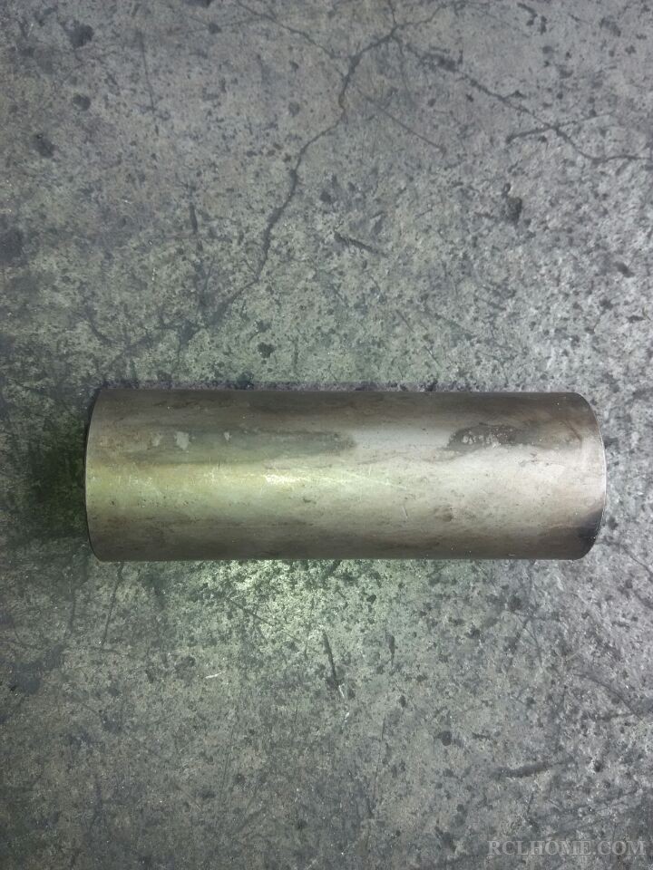

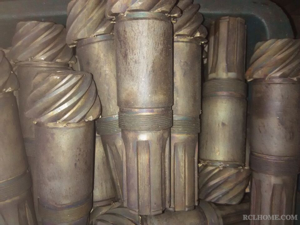

2、 4.jpg 15.jpg 6.jpg   这是我的另一个案例:图示类型产品材质为20CrMnTi,(厚度在18-22mm不等)要求:CHD=1.0-1.4   HRC58-62前期做出来芯部硬度HRC40左右,硬化层在1.1mm上下,现在做出来芯部硬度HRC30左右,硬化层只有0.92-0.95mm.此产品中一个成熟产品批量生产不下20次都 挺稳定,近期出了上述问题。我意:淬火油冷速下降至使硬化层偏浅;高工意见:冷却快慢不会影响有效硬化层深度。
