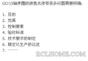

前两年就听说有的轴承企业在某些型号轴承热处理过程中采用碳氮共渗工艺,现在越来越多的轴承企业想用这个工艺。
谁能讲一讲轴承钢GCr15碳氮共渗的具体作用及原理?
