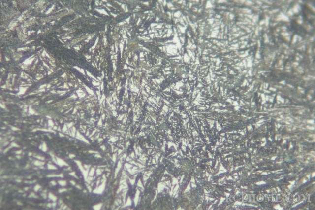

IMG_2014_08_18_8255.JPG(2.17M)950淬火,540回火40小时,尺寸810*1210*1540,调质后心部的组织,硬度为29HRC
问题:1、这是什么组织?
2、硬度为什么上不来,要34HRC左右
3、把这个料重新560回火后,硬度能否上来
发表于 2014-8-18 16:04:59 | 显示全部楼层
这材料应该多次回火吧。
发表于 2014-8-18 22:21:11 | 显示全部楼层
LZ的图片 IMG_2014_08_18_8255.jpg 从图片看大量的残奥存在,也不知道LZ放大的多少倍?
发表于 2014-8-18 22:24:03 | 显示全部楼层

发表于 2014-8-19 08:50:49 | 显示全部楼层
如果你淬火硬度合理,这个料600回火,硬度也应该在35左右的呀
发表于 2014-8-19 11:06:56 | 显示全部楼层
邵兴洲 发表于 2014-8-19 08:10
c 0.4 si 0.29 cr 1.92 ni 1.09 mo 0.21 mn 1.32
你这残奥没转变充分,你就按楼上龚工说的多次回火。一次长时间回火是达不到要求的,你需要出炉给残奥转变的机会,你不妨在回火试试,按理硬度会升高的。

 楼主| 发表于 2014-8-19 11:28:54 | 显示全部楼层
清淡 发表于 2014-8-19 11:06
你这残奥没转变充分,你就按楼上龚工说的多次回火。一次长时间回火是达不到要求的,你需要出炉给残奥转变 ...
昨天用小料子在560回火了2小时,硬度有一定的上升,到31了。理论上这个钢560回火硬度在35以上的,现在硬度一直上不来,问题应该还是在淬水上,模块太大了

发表于 2014-8-20 17:28:13 | 显示全部楼层
这么大玩意   采用的是水淬油冷还是淬火液?
我们浙江黄岩一带有客户处理  P20  718  2738  2311 2312  5crnimo  等
正常的P20     500mm厚以内  心表硬度差正负2HRC
         718     650mm 以内    心部硬度差正负2HRC
         2738   650mm 以内    心部硬度差正负2HRC
我们有客户做2738  用淬火液6100  在淬火液里冷透    硬度34HRC没问题

 楼主| 发表于 2014-8-21 08:09:26 | 显示全部楼层
我们浙江黄岩一带有客户处理  P20  718  2738  2311 2312  ...
我们调质线设备有限,采用的是水淬

发表于 2014-8-21 08:52:23 | 显示全部楼层
邵兴洲 发表于 2014-8-21 08:09
我们调质线设备有限,采用的是水淬
水淬这么大件  入液温度 出液温度 等等都需要技术来控制呀
