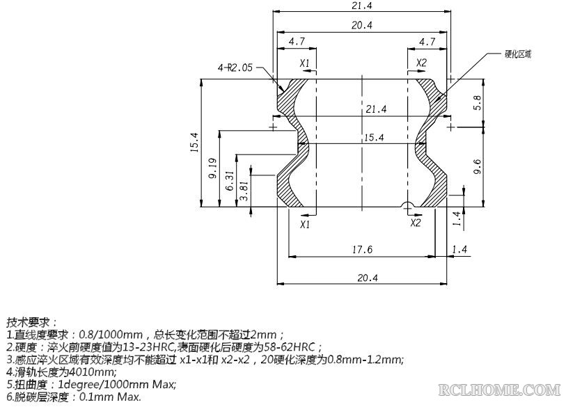

直线导轨的感应热处理难点在什么地方

发表于 2014-8-18 15:57:56 | 显示全部楼层
您说的是哪一类直线导轨?可以附图吗?

 楼主| 发表于 2014-8-18 16:04:49 | 显示全部楼层
随风飘飘 发表于 2014-8-18 15:57
您说的是哪一类直线导轨?可以附图吗?
可以啊看看技术要求

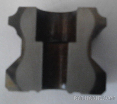

发表于 2014-8-19 10:39:14 | 显示全部楼层
我公司做过,感应器当然有难度,但是更难的是如何控制变形以及工艺稳定性、一致性。

 楼主| 发表于 2014-8-19 10:59:29 | 显示全部楼层
其实你这个图片淬的并不好

发表于 2014-8-19 13:59:59 | 显示全部楼层
局部的硬化层已经超了不少!

发表于 2014-8-19 14:32:33 | 显示全部楼层
确实这种产品变形量,淬硬层,感应器都很关键。
