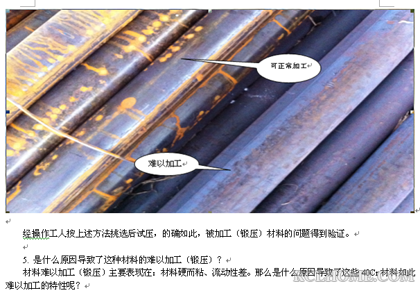

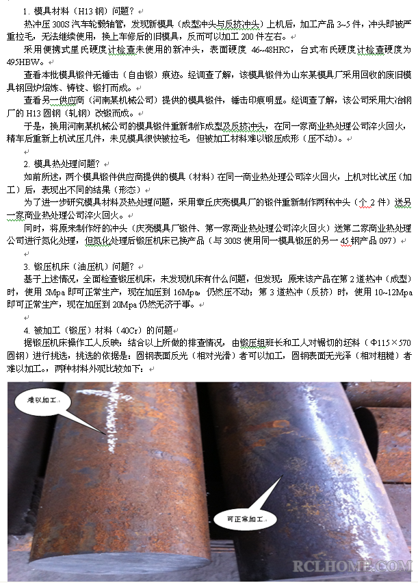

          如题:请看附件(截图)。相关链接http://www.rclhome.net/forum.php?mod=viewthread&tid=12960&fromuid=8

这个案例绝对经典,通过多方面验证,最终找到问题的根源了。原材料的供货状态是什么,还可以检验这两种不同形态的原材料的硬度差异情况。

         这是典型的材料问题!
         1. 两家模具钢料(锻件)的比较,说明了回炉钢熔炼铸锭、锻打后的质量远不及正规钢厂的轧制圆钢改锻;
         2. 被加工材料的问题

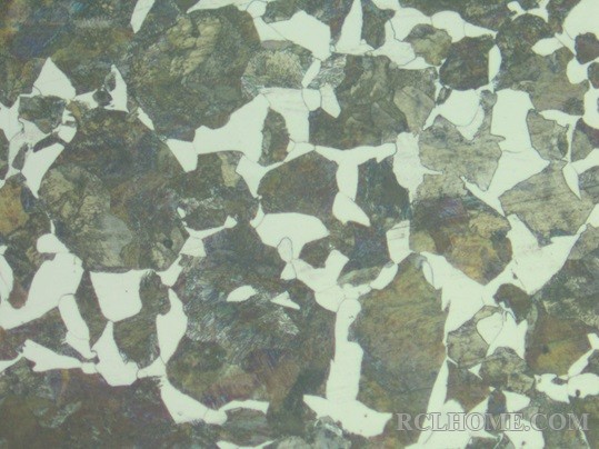

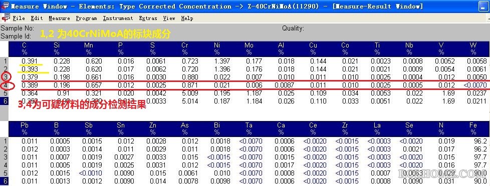

异常的40Cr材料,分析结果是,硬度大致在195-200HV范围。
化学成分基本没有问题,符合要求
发表于 2014-8-27 14:01:17 | 显示全部楼层

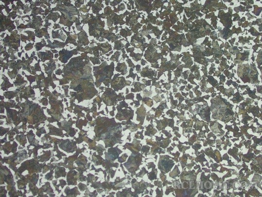

40Cr原材料组织情况,
发表于 2014-8-27 14:12:19 | 显示全部楼层

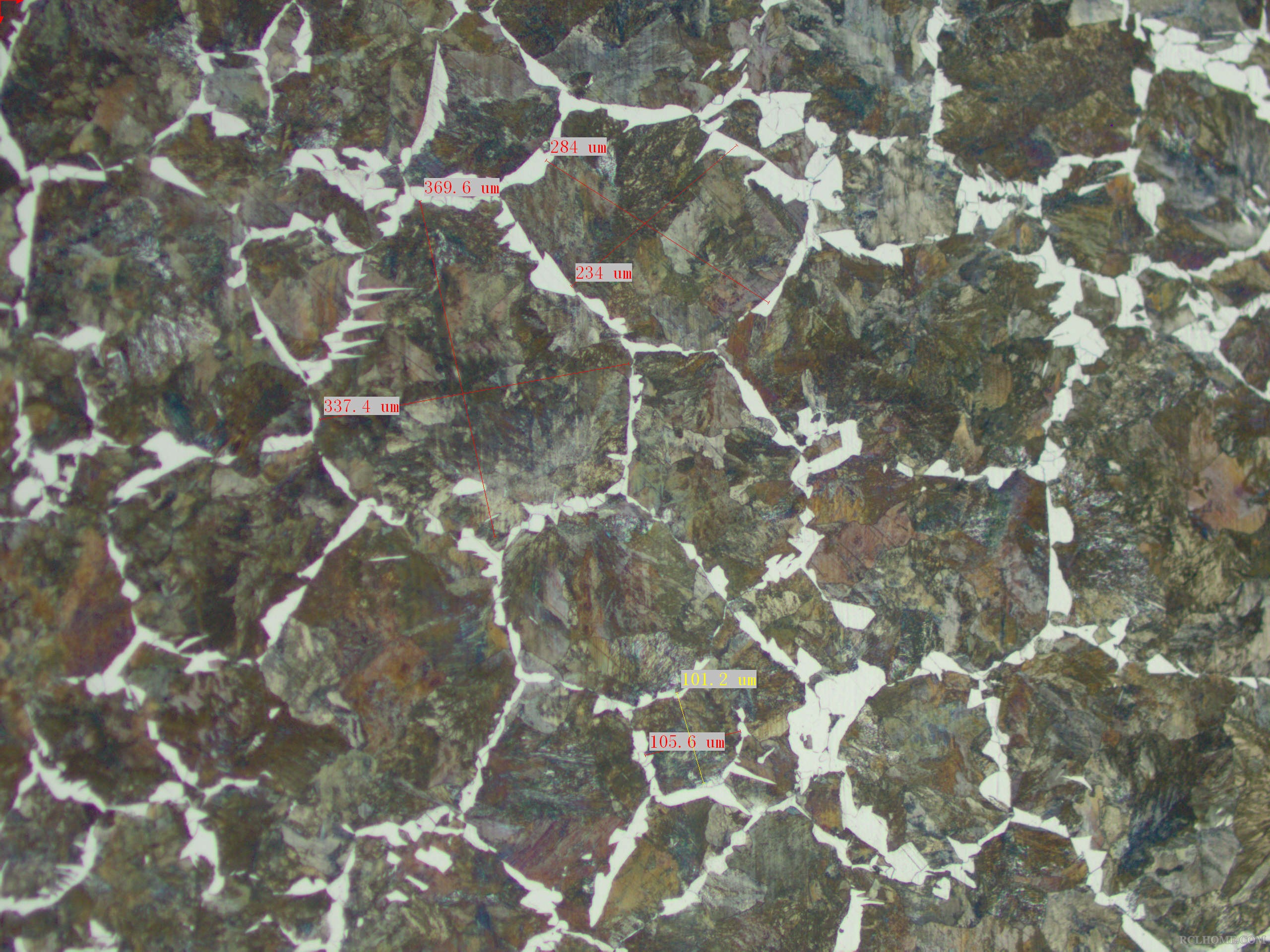

晶粒大小有2级的,也有5级的,大多数在3-4级,有混晶现象。
我认为成分没有问题,问题可能出在粗晶和混晶上了。
    在一定体积的晶体内,晶粒的数目越多,晶界就越多,晶粒就越细,并且不同位向的晶粒也越多,因而塑性变形抗力也越大,换句话说,强度越高。
    细晶粒的多晶体不仅强度较高,而且塑性和韧性也较好。因为晶粒越细,在同样变形条件下,变形量可分散在更多的晶粒内进行,使各晶粒的变形比较均匀,而不致过分集中在少数晶粒上,使其变形严重。另一方面,晶粒越细,晶界就越多,越曲折,有利于阻止裂纹的传播,从而在其断裂前能承受较大的塑性变形,吸收较多的功,表现出较好的塑性和韧性。个别大晶粒出现的混晶问题出现的话,少数大晶粒上变形量更严重,对塑性影响更不利。
由于细晶粒金属具有较好的强度、塑性和韧性,故生产中总是尽可能地细化晶粒。按照惯例,最后加一句,个人意见,不足为凭。

        这个试样是那个厚的?还是薄的?能否把另一个试样也分析一下?
        另外,那个H13成分和金相可否传上来?

是做的薄的那个样。

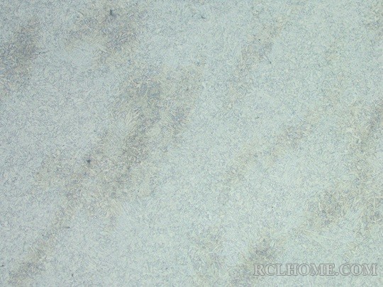

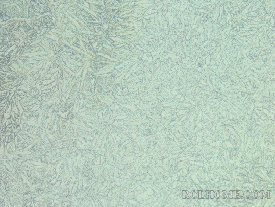

H13的原材料,硬度在210HV左右,似乎球化得不是很理想,也许不是做的球化退火。100X照片:
400X照片

40Cr那个厚的样也检了,晶粒更粗。

           这个厚试样化学成分呢?
           除了购货方提出特殊或具体要求外,原材料的晶粒度和混晶,有没有国家标准或行业标准规定?

老孤,你们采购的是退火态的钢材吗?我很怀疑没有做过退火。
你们和钢厂有没有采购协议,或者你们采购有没有注意钢材的交货状态,棒料有的是未热处理状态交货的,有的是退火态交货的。

         家庭型企业,因为资金问题,尽管每月钢材的吞吐量很大,但却不直接从钢厂采购,而是通过经销商,没有提任何技术要求
