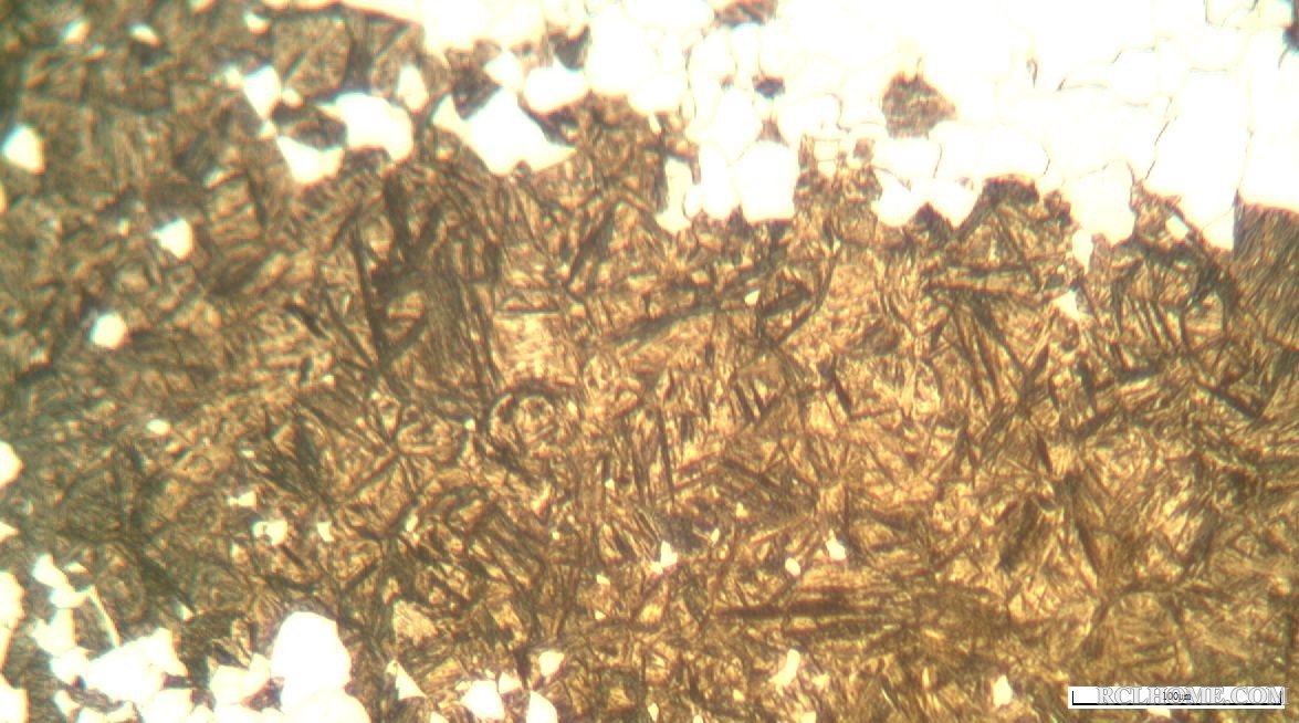

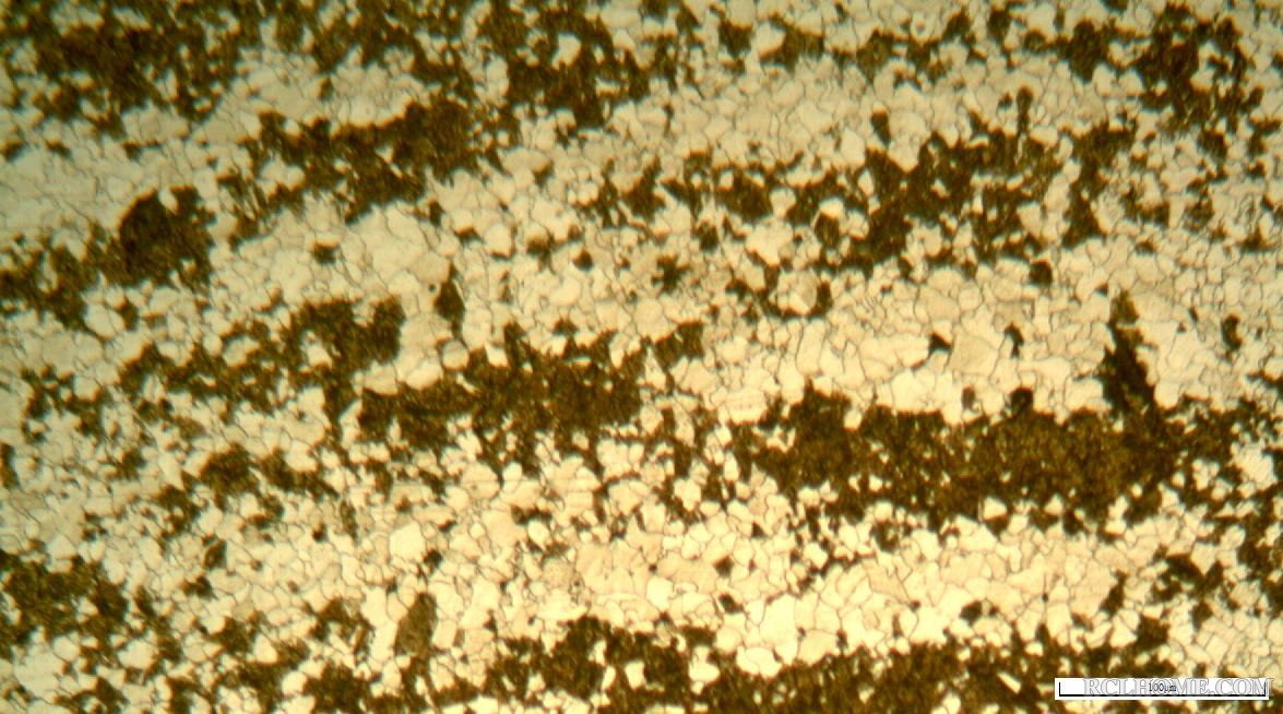

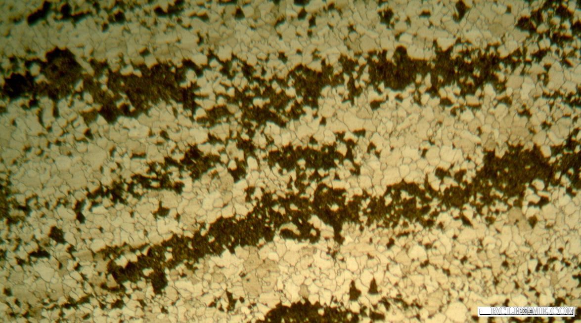

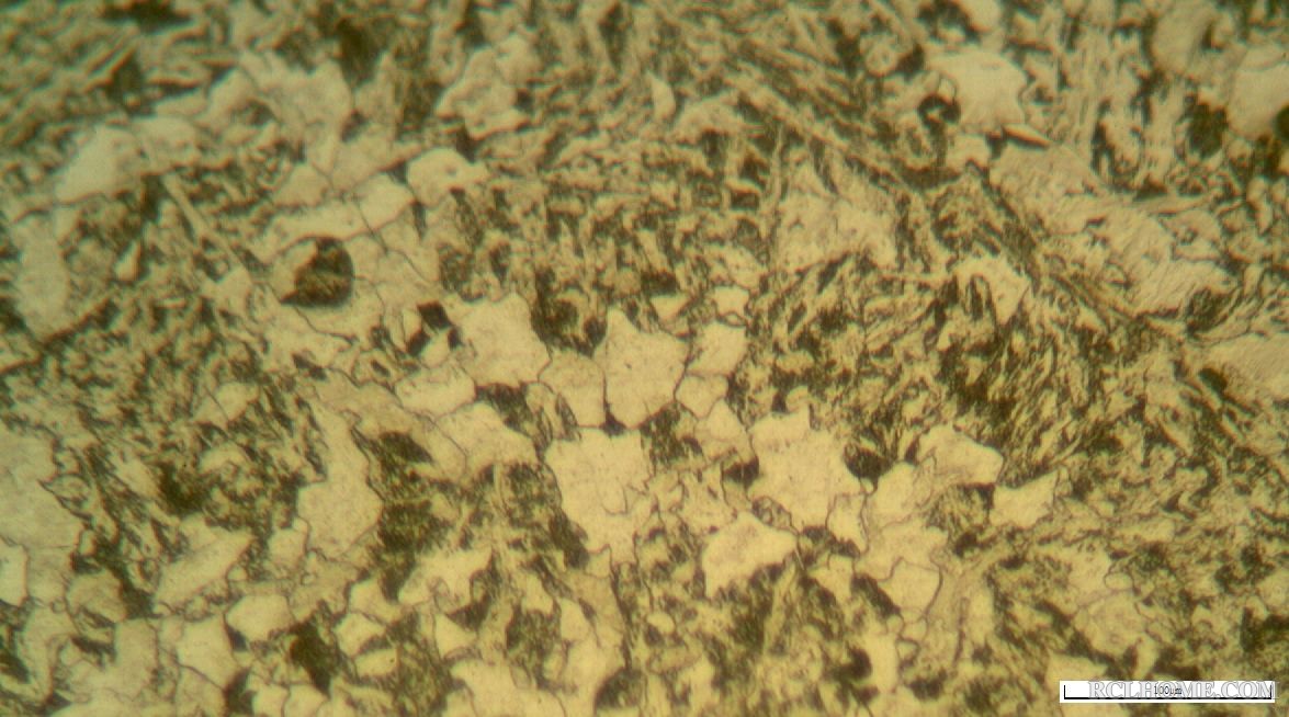

有一轴类产品材料为15CrNiMo,直径200mm长度1800mm,锻件,正火后粗加工,现在发现组织不合格,上贝氏体加低碳马氏体。准备返工正火,没有等温正火炉,只有普通台车炉多台。要求正火后组织为珠光体加铁素体,求工艺指导。

发表于 2014-8-16 11:58:23 | 显示全部楼层
试试调质。
先在正火温度下保温均温,然后油冷。再加高温回火。

今天用三个试块试验,尺寸25X25,  910度加热,1小时,开炉门降温到720度关炉门,炉内降温560度出炉。
金相检测一块有低碳马氏体出现,另两块为铁素体加珠光体,但出现严重的珠光体带状大于三级。带状区内组织粒状贝氏体较多。
发表于 2014-8-17 23:01:46 | 显示全部楼层
金 ...
材料存在偏析,带状合金成份高,过冷奥氏体稳定性好。你最好是随炉子降温到500,然后再保温一定时间出炉试试,我想让奥氏体在降温和降温到500度保温一定时间内全部转变为珠光体+铁素体,然后在出炉。
发表于 2014-8-17 23:03:46 | 显示全部楼层
金 ...
只要保证出炉前没有未转变的过冷奥氏体存在就OK了,如果按我的方法都还有未转变的奥氏体,那出炉后很可能还是会形成马氏体或贝氏体。

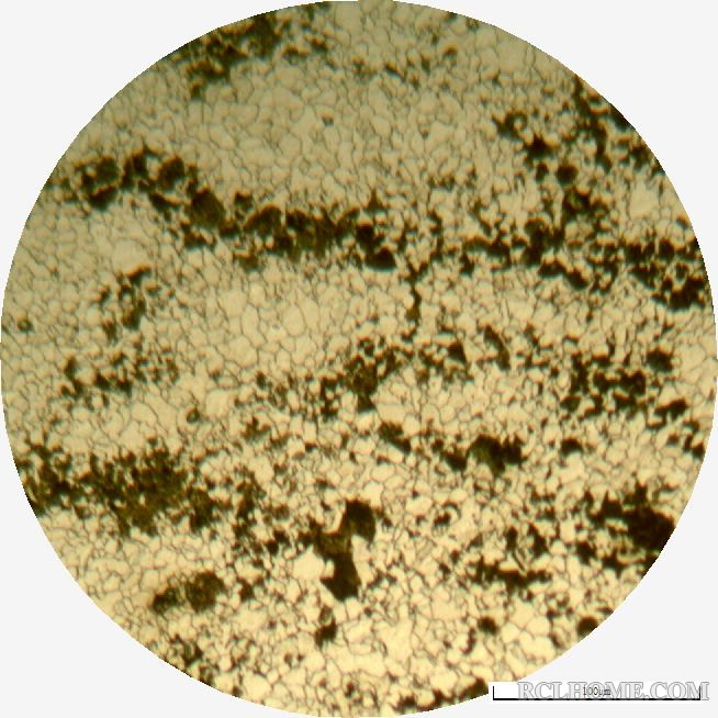

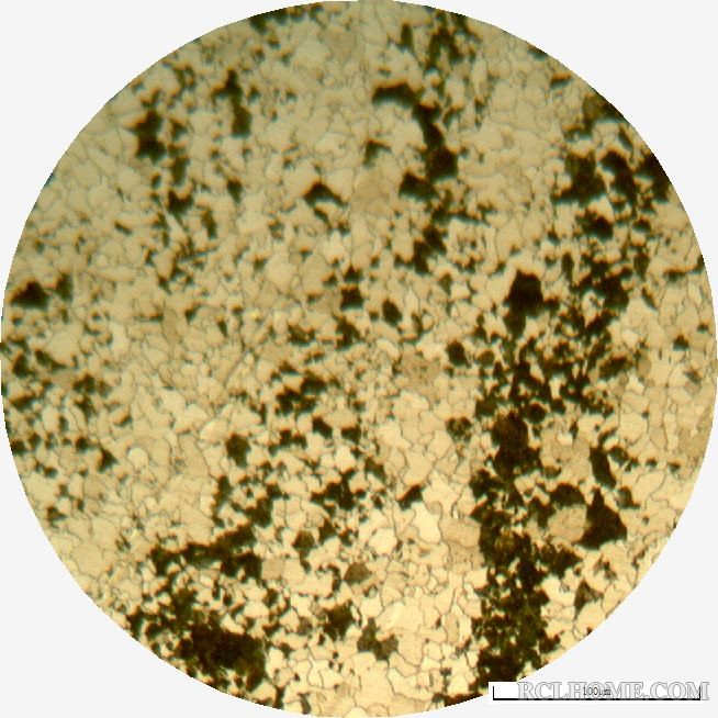

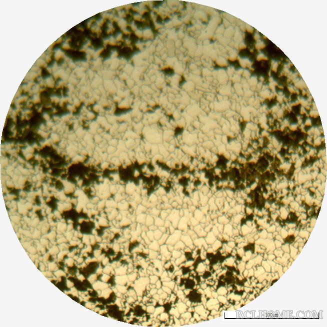

昨晚再次试验920度2小时,试棒25X25,,  保温2小时候炉冷今天早上550度出炉,上班后检测金相,珠光体加铁素体晶粒度8级左右,但纵向有严重的带状组织大于3级,带状偏析区内出现很多针状马氏体,多个视场均有,怀疑制样不好,重新制样依然存在针状马氏体,晕了,咋会这样。
发表于 2014-8-18 12:44:42 | 显示全部楼层
在希望的田野上 发表于 2014-8-18 11:43
昨晚再次试验920度2小时,试棒25X25,,  保温2小时候炉冷今天早上550度出炉,上班后检测金相,珠光体加铁 ...
看来不亲眼见见真不知道怎么回事,还有你说马氏体就行了,你这是低碳钢,形成的多半是板条马氏体,除非此处碳严重偏析。打一打你觉得是马氏体处的硬度,如果偏析严重,最好做一下扩散退火。

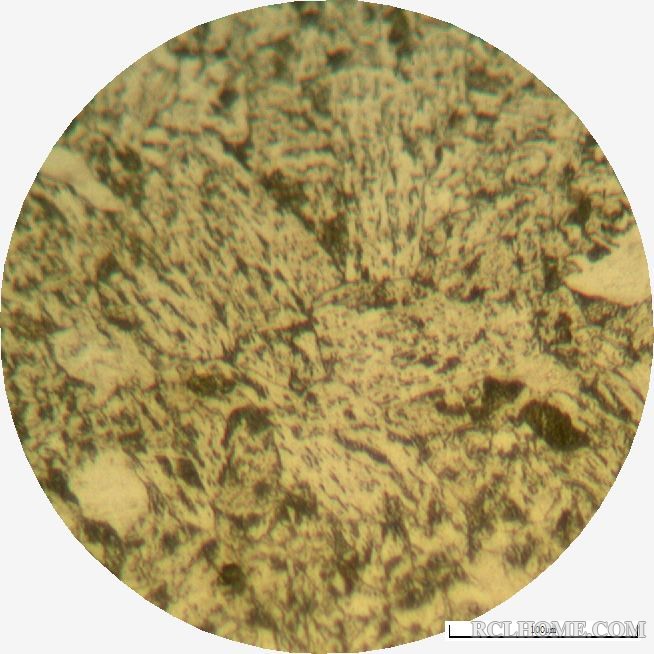

看看这个正火炉冷的 4715-400X_看图王..jpg     带状偏析处400X      4715-100X-3_看图王..jpg 纵向100倍    4715-400X_看图王..jpg 带状处 400倍    4715-100X-2_看图王_看图王.jpg 100倍
   106 4715 带状组织-2横向_看图王_看图王.jpg 100倍 106 4715 带状组织-1_.jpg 100倍    106-1 4715 带状组织-2横向.jpg 100倍 4715-400X_看图王..jpg   带状400倍
带状组织严重,偏析严重,920度保温炉冷带状偏析区内出现马氏体,什么情况。

执行的退火工艺,困惑中。
