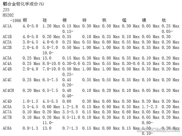

谁有这个材料:AC4CE 的资料?{:soso_e181:}

发表于 2014-8-15 11:31:31 | 显示全部楼层
砂铸铝合金   日本牌号

 楼主| 发表于 2014-8-15 13:58:46 | 显示全部楼层
东方 发表于 2014-8-15 11:31
砂铸铝合金   日本牌号
没有查到相关资料,看了一些资料,AC开头的是铸铝!望提供一些!

 楼主| 发表于 2014-8-15 14:07:43 | 显示全部楼层
AC4CH相当于国产什么牌号?
签到天数: 2477 天
3417
19667
发表于 2014-8-15 14:44:01 | 显示全部楼层
随风飘飘 发表于 2014-8-15 14:07
AC4CH相当于国产什么牌号?
详见附图

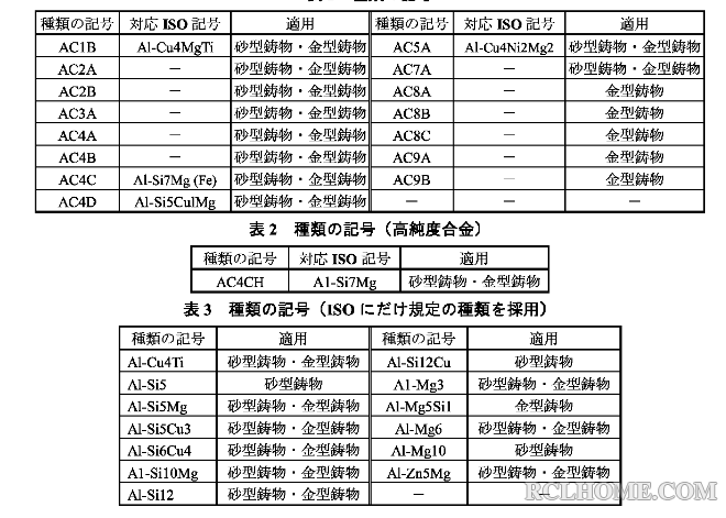

 楼主| 发表于 2014-8-15 15:12:12 | 显示全部楼层
AC4CH------这个“H”是代表?
签到天数: 2477 天
3417
19667
发表于 2014-8-15 15:26:26 | 显示全部楼层
纯度

 楼主| 发表于 2014-8-15 16:05:54 | 显示全部楼层
这个H有相关资料介绍吗!
签到天数: 2477 天
3417
19667
发表于 2014-8-15 16:14:41 | 显示全部楼层
随风飘飘 发表于 2014-8-15 16:05
这个H有相关资料介绍吗!
详细请参考JIS H 5202

 楼主| 发表于 2014-8-15 16:19:33 | 显示全部楼层
东方 发表于 2014-8-15 16:14
详细请参考JIS H 5202
关于这个材料的壳体,需要什么热处理呢?
签到天数: 2477 天
3417
19667
发表于 2014-8-15 16:25:58 | 显示全部楼层
随风飘飘 发表于 2014-8-15 16:19
关于这个材料的壳体,需要什么热处理呢?
一般只做去应力退火,然后机加工就好了(个人经验)

 楼主| 发表于 2014-8-15 16:34:42 | 显示全部楼层
我这ZL做固溶+时效,YZL只做时效!
签到天数: 2477 天
3417
19667
发表于 2014-8-15 16:37:57 | 显示全部楼层
要不要热处理还要根据图纸和使用性能来定,不知您做的是什么壳体
签到天数: 1092 天
7209
30080
 楼主| 发表于 2014-8-15 16:45:31 | 显示全部楼层
是发动机用的!谢谢您的资料!
