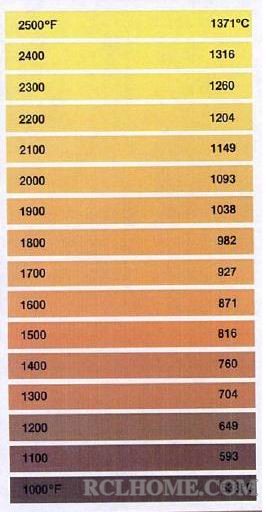

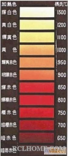

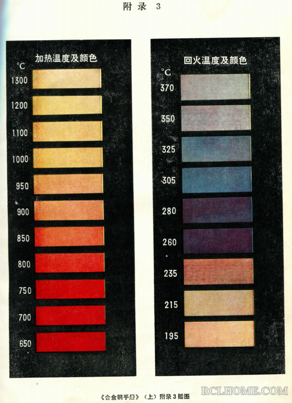

前辈们有没有钢530度以上颜色与温度的对照表啊  谢谢了

看看这个
回火温度与回火色.doc
25.5 KB, 下载次数: 22

发表于 2014-8-14 12:20:08 | 显示全部楼层
淡然 发表于 2014-8-13 21:29
谢谢前辈 不过我感觉有引导的话学的稍微快点
你看看那个附件不是有文字介绍吗?

有关于回火色的介绍
发表于 2014-8-14 23:32:48 | 显示全部楼层
