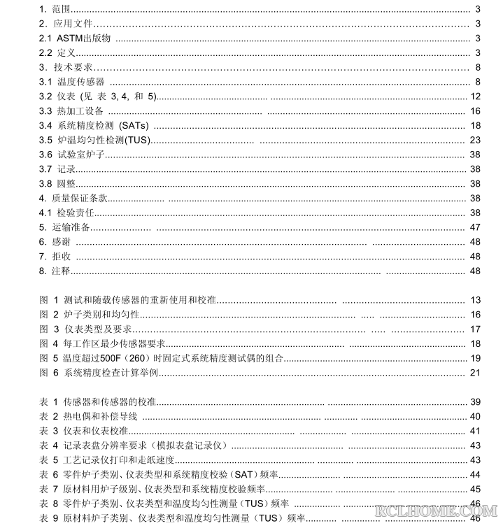

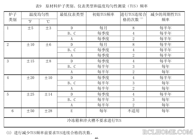

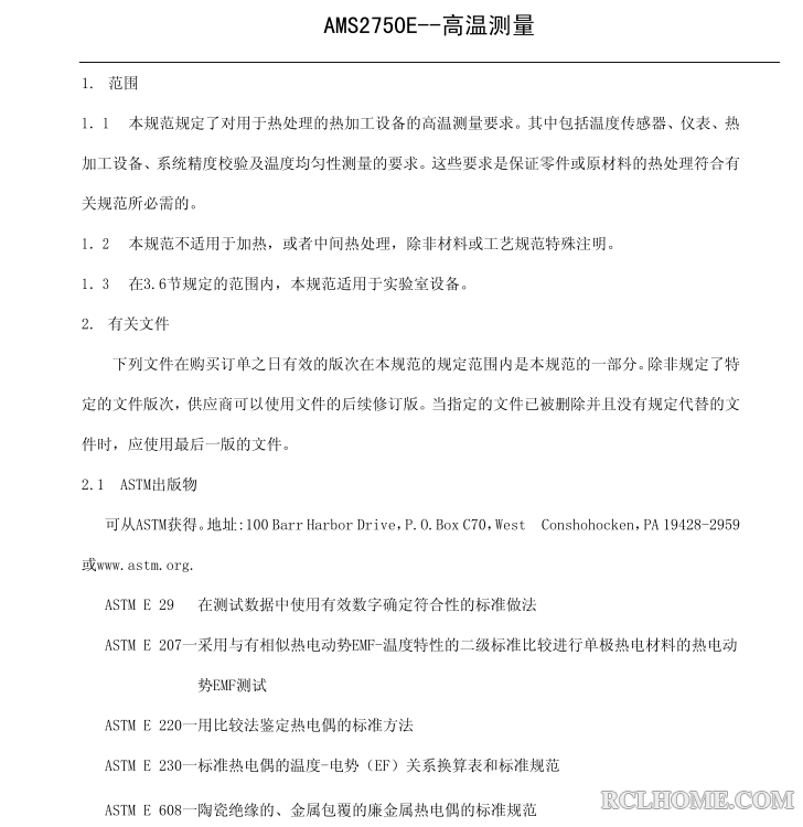

发表于 2015-7-1 15:15:38 | 显示全部楼层
AMS2750E  中文版
