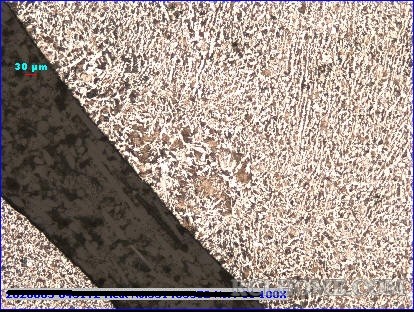

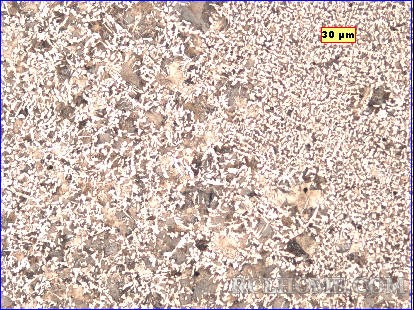

材料:35K
麻烦各位高手帮忙看下列组织不均匀对挫螺纹或光杆(挫细)会发生什么不良影响?

以搓丝的形式将光杆16搓成10(光杆)的。

35K 这个金相组织用搓丝机将Φ16搓到Φ10,这个金相可能不太合适,需要至少大一号的搓丝机(否则圈数不够),而且模具寿命会极低。
如果要搓的量很大,建议球化退火,硬度85HRB以下。然后才可用常规型号搓丝机,模具寿命也会显得合理。
