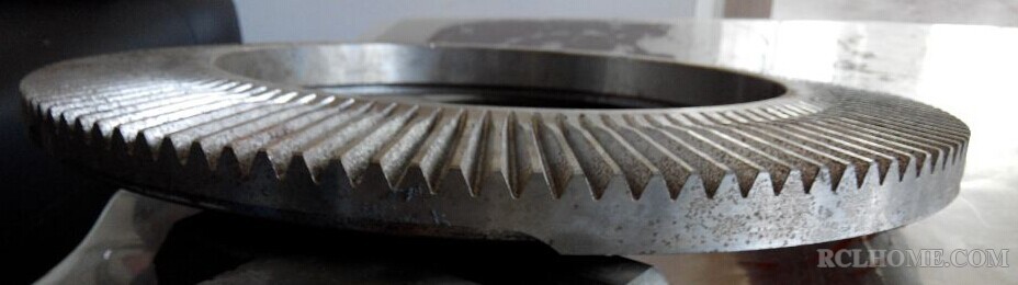

材       质 40Cr
技术要求 42-47HRC   翘曲度不大于0.15mm

这个15丝我认为不难,卡盘我去年做过很多,渗碳的,像这种40Cr淬火的也有,如果背面不开丝槽,做到15丝,有一点难

直接淬油么?多高温度加热呢?

40Cr直接淬油的,温度那是很低很低了
