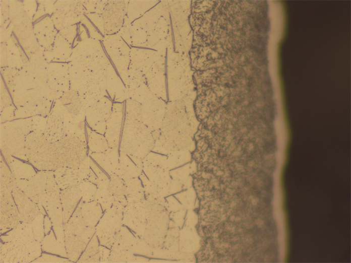

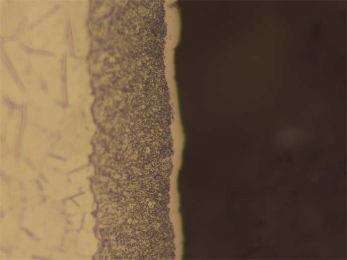

图片为DC04薄板件先碳氮共渗再软氮化(有别于网带炉上的复合热处理)随炉冷,看来渗碳层阻碍氮的扩散效果挺好。
表面
表面
心部
心部

发表于 2014-8-9 16:46:54 | 显示全部楼层
这个产品表面是什么颜色均匀吗?能上一张图吗?什么炉子加工的

 楼主| 发表于 2014-8-9 17:45:48 | 显示全部楼层
表面灰白色,挺均匀。网带炉薄层碳氮共渗+井式炉软氮化,蒸馒头顺带两萝卜的做法。初衷是想解决0.5厚的薄板材软氮化渗穿变脆。

发表于 2014-8-9 21:28:31 | 显示全部楼层
sbm197873 发表于 2014-8-9 17:45
表面灰白色,挺均匀。网带炉薄层碳氮共渗+井式炉软氮化,蒸馒头顺带两萝卜的做法。初衷是想解决0.5厚的薄 ...
心部针状是析出的氮化铁素体相吗

发表于 2014-8-9 21:34:15 | 显示全部楼层
渗碳层怎么能阻止N的渗入  500-600 渗碳层不是也会变成回火索氏体吗   楼主能不能解释下原理呢

 楼主| 发表于 2014-8-10 09:07:05 | 显示全部楼层
不再犹豫 发表于 2014-8-9 21:28
心部针状是析出的氮化铁素体相吗
r一撇相,炉冷自过饱和含氮铁素体析出。

 楼主| 发表于 2014-8-10 09:26:52 | 显示全部楼层
不再犹豫 发表于 2014-8-9 21:34
渗碳层怎么能阻止N的渗入  500-600 渗碳层不是也会变成回火索氏体吗   楼主能不能解释下原理呢 ...
对比直接软氮化相同冷却条件下心部硬度和氮化物析出量。图片分享,不接受任何拷问和揶揄。
发表于 2014-8-10 12:51:42 | 显示全部楼层
sbm197873 发表于 2014-8-10 09:26
对比直接软氮化相同冷却条件下心部硬度和氮化物析出量。图片分享,不接受任何拷问和揶揄。 ...
渗层有多深?最中心没有氮化物出现?

 楼主| 发表于 2014-8-10 12:56:10 | 显示全部楼层
aaron01 发表于 2014-8-10 12:51
渗层有多深?最中心没有氮化物出现?
渗碳层5丝左右,氮化白层7~8微米。中心有少量的氮化物(110HV0.1),但比同炉直接软氮化件少很多(190HV0.1).
