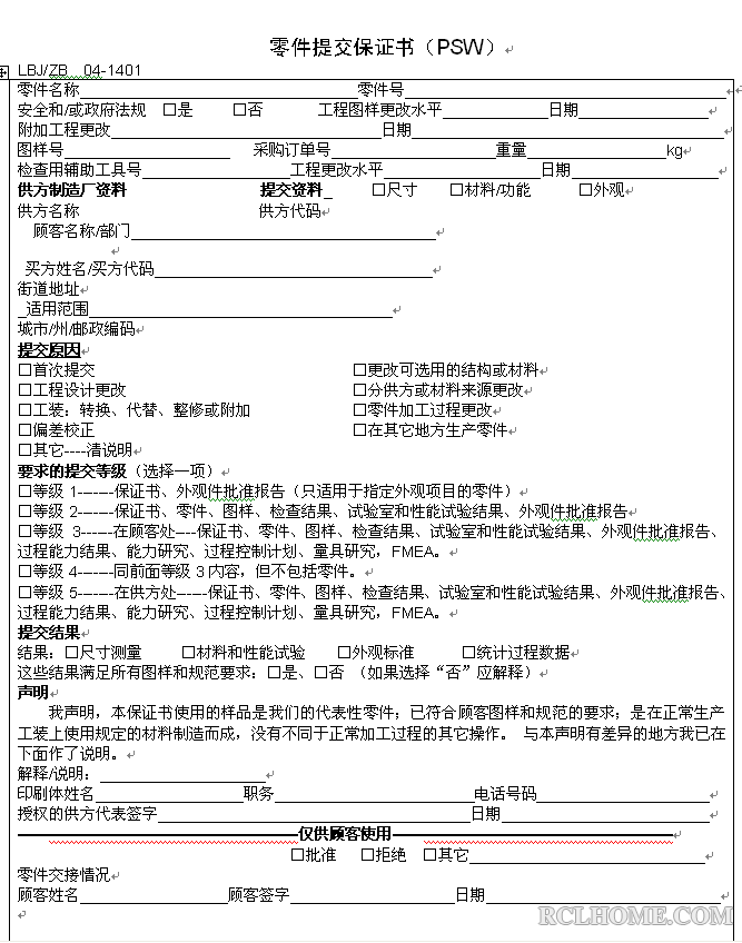

这个内容如何填写?
发表于 2014-8-7 21:13:51 | 显示全部楼层 |阅读模式
         如题

发表于 2014-8-8 07:31:41 | 显示全部楼层
这是PPAP资料中的?

发表于 2014-8-8 07:43:49 | 显示全部楼层
我这里提交的简单! PPAP-零件提交保证书.zip (4.2 KB, 下载次数: 17)

 楼主| 发表于 2014-8-8 11:05:11 | 显示全部楼层
随风飘飘 发表于 2014-8-8 07:43
我这里提交的简单!
这个表格为什么有些项没有填写?
发表于 2014-8-8 12:56:09 | 显示全部楼层
老孤以前公司没有做过汽车件?汽车件都有这个PSW让客户去批的啊。
 楼主| 发表于 2014-8-8 13:03:28 | 显示全部楼层
        以前在汇九主要是做汽车产品,但提交这些资料都是有产品工程师负责的,老孤是不学无术啊
发表于 2014-8-8 13:04:54 | 显示全部楼层
孤鸿踏雪 发表于 2014-8-8 13:03
以前在汇九主要是做汽车产品,但提交这些资料都是有产品工程师负责的,老孤是不学无术啊 ...
这个不难的,你只是没做过而已,哪个空格不会填?

发表于 2014-8-8 13:58:55 | 显示全部楼层
孤鸿踏雪 发表于 2014-8-8 11:05
这个表格为什么有些项没有填写?
我也不是很清楚!产品工程师都是这样做的!可能也是葫芦画瓢!
 楼主| 发表于 2014-8-8 15:07:50 | 显示全部楼层
提交原因之前那些项似乎都不知道如何填写
发表于 2014-8-8 15:29:32 | 显示全部楼层
孤鸿踏雪 发表于 2014-8-8 15:07
提交原因之前那些项似乎都不知道如何填写
之前那些?那些都是图纸上能查到的啊。
工程图样更改水平,图纸上有编号。
附加工程更改,图纸上也有。
这些项目,有就填,没有填NA
 楼主| 发表于 2014-8-8 16:02:31 | 显示全部楼层
aaron01 发表于 2014-8-8 15:29
之前那些?那些都是图纸上能查到的啊。
工程图样更改水平,图纸上有编号。
附加工程更改,图纸上也有。
安全或政府法规呢?
发表于 2014-8-8 16:13:25 | 显示全部楼层
孤鸿踏雪 发表于 2014-8-8 16:02
安全或政府法规呢?
我一律填NA
 楼主| 发表于 2014-8-8 16:50:30 | 显示全部楼层
那我也就如法炮制吧
