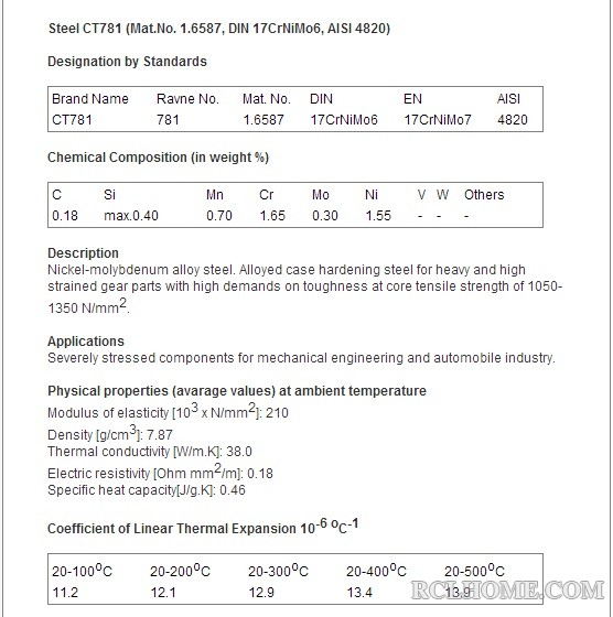

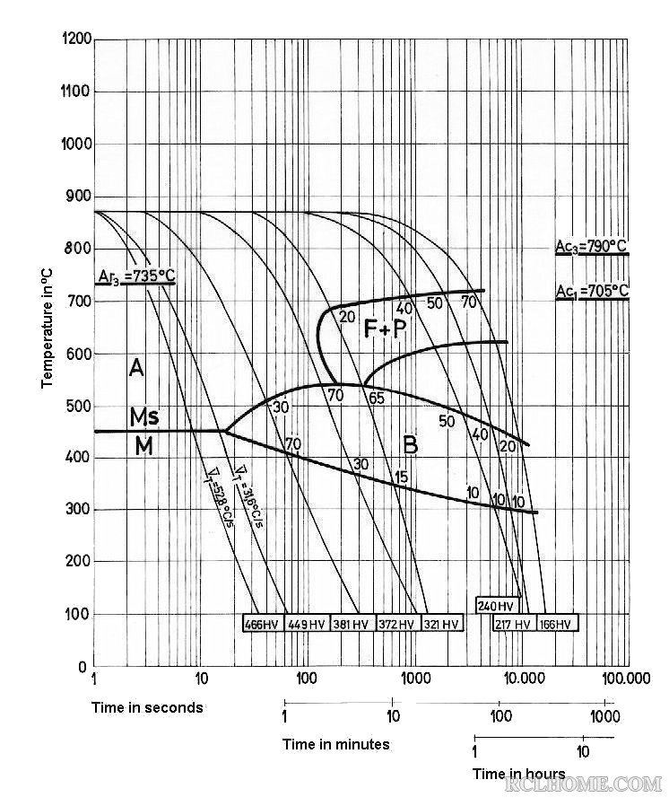

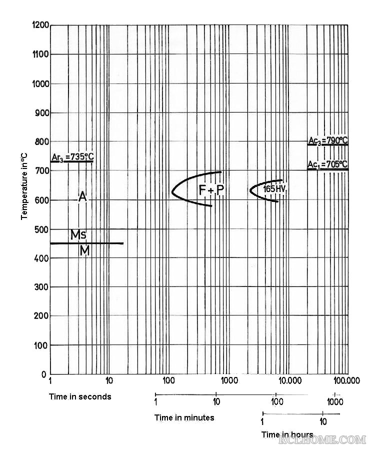

又名18CrNiMo7-6,
wanggong + 20 Good!

 楼主| 发表于 2015-9-6 17:13:19 | 显示全部楼层
前面是在欧洲一家钢厂的网站上查这些资料的,现在这个网站已经上不去了,不知道是什么原因。

发表于 2015-9-15 22:08:22 | 显示全部楼层
请问这种材料等温正火工艺是个怎么样的?
发表于 2015-9-16 08:12:57 | 显示全部楼层
静水流深 发表于 2015-9-15 22:08
请问这种材料等温正火工艺是个怎么样的?
此类材料不宜做等温正火。
发表于 2015-9-16 11:02:13 | 显示全部楼层
该材料,龚工做的最多
除了统一的变形控制外,
非马,内氧化应该是不太好控制,具体还要看冶金质量,设备,工艺了
