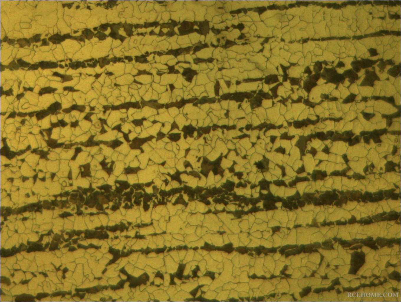

供应商提供的堆焊层下面的本体。有一个疑问,好几次检测堆焊的本体,都是碳钢,每次都是带状组织,是不是和堆焊有关呢?
100倍
100倍
400倍
400倍
清淡 + 20 挺清晰的,珠光体400x下看不出片。.
发表于 2014-8-5 20:28:50 | 显示全部楼层
原材料自身带状吧。你可以做做原材料看看,按理论不会由堆焊引起啊?传一张1000x的看看,珠光体片间距挺小的。

 楼主| 发表于 2014-8-5 21:09:06 | 显示全部楼层
清淡 发表于 2014-8-5 20:28
原材料自身带状吧。你可以做做原材料看看,按理论不会由堆焊引起啊?传一张1000x的看看,珠光体片间距挺小的 ...
是吗,平时我们检测的碳钢,带状组织还是很少的,我们设备简陋,没有1000倍的。供应商提供的成品,原材料也没有。
发表于 2014-8-5 21:22:13 | 显示全部楼层
行舟 发表于 2014-8-5 21:09
是吗,平时我们检测的碳钢,带状组织还是很少的,我们设备简陋,没有1000倍的。供应商提供的成品,原材料 ...
带状不管是碳钢还是合金钢,出现的情况还是很多的。这个90%是原材料的问题。

 楼主| 发表于 2014-8-5 21:36:37 | 显示全部楼层

发表于 2014-8-5 21:48:41 | 显示全部楼层
行舟 发表于 2014-8-5 21:36
恩,谢谢清淡大侠的解答
可以在远离焊接处的本体处切取试样检验。

 楼主| 发表于 2014-8-5 21:56:37 | 显示全部楼层

发表于 2014-8-5 21:58:01 | 显示全部楼层

发表于 2014-8-7 09:30:50 | 显示全部楼层

发表于 2014-8-7 10:08:08 | 显示全部楼层

发表于 2014-8-31 23:50:28 | 显示全部楼层
这么严重的带状组织一般不会由焊接引起,原材料的问题。带状严重可能引起焊接开裂。
