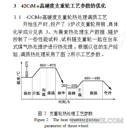

看截图,调质原来可以这么做。

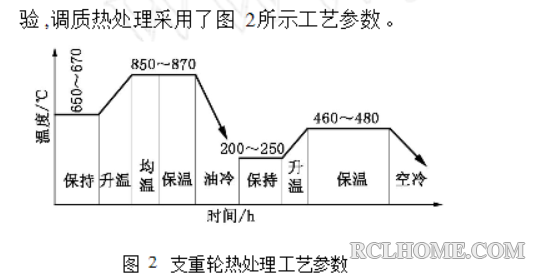

发表于 2014-8-4 16:55:47 | 显示全部楼层
别的参数都正常,感觉回火温度偏低,能否得到回火索氏体表示怀疑

发表于 2014-8-4 18:29:11 | 显示全部楼层
如果不是高温回火 不该叫调质

1650
发表于 2014-8-4 18:42:07 | 显示全部楼层
那这个工艺说成淬火后中温回火行不行 谢谢

发表于 2014-8-4 21:12:42 | 显示全部楼层
关键要给出技术指标才可以评定此工艺正确与否,没有硬度、机械性能要求,回火温度也就无从确定了。回火组织中球状碳化物的量不知道能不能控制好

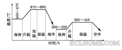

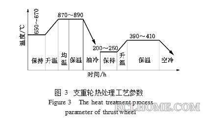

 楼主| 发表于 2014-8-5 09:49:06 | 显示全部楼层
Wangqinghua196 发表于 2014-8-5 08:51
看怎么理解了:
①从ISO标准看,没有错;
②从GB看,里面也有如何理解的窍门!
理解一句话的意思,是要看说话的场合的。具体问题具体分析。
一个在中国接受过“金属材料及其热处理”专业学习的技术人员,在中国国内发表的论文中,将淬火加390-410°C回火这样的一种热处理工艺说成是调质是不能被接受的。
工作中遇到将淬火这一单一工序说成是调质的事情也是有的。
论文发表者应该是非热处理专业人士。
你再寻思一下,我这么看问题是否有道理?

发表于 2014-8-7 16:00:09 | 显示全部楼层
一个在中国接受过“金属材料及其热处理”专 ...
这个材料用390-410°C回火,硬度会在43HRC左右,是回火屈氏体组织。
不符合调质定义!
发表于 2014-8-7 16:03:14 | 显示全部楼层
我认为淬火温度也偏高。
发表于 2014-8-7 17:33:40 | 显示全部楼层
所以因为 发表于 2014-8-7 16:03
我认为淬火温度也偏高。
这个不一定,同样的材质,类似的零件。人家老美调质的加热温度和论文上写的差不多但淬火介质是某温度的清水。而且要求是冷透后再出水。回火温度规定不低于某一温度。
发表于 2014-8-7 17:55:26 | 显示全部楼层
cnszgong 发表于 2014-8-7 17:33
这个不一定,同样的材质,类似的零件。人家老美调质的加热温度和论文上写的差不多但淬火介质是某温度的清 ...
某温度的清水?温度多少?
发表于 2014-8-7 20:16:51 | 显示全部楼层
所以因为 发表于 2014-8-7 17:55
某温度的清水?温度多少?
这个不能说。呵呵。
只能这么说,这种产品对水温控制的要求很高。并且要求水槽要带温度记录仪。
发表于 2014-8-8 07:48:49 | 显示全部楼层
cnszgong 发表于 2014-8-7 20:16
这个不能说。呵呵。
只能这么说,这种产品对水温控制的要求很高。并且要求水槽要带温度记录仪。 ...
听说过某一温度的清水接近油的冷速,这个可以请冷却介质的厂家检测便知
