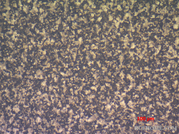

公司外购的45钢,调质状态。硬度只有203。求大家帮我看看是什么原因导致热处理失败。

这是表面组织吗?介绍一下零件尺寸、

发表于 2014-8-3 14:09:16 | 显示全部楼层
这个组织倒更像正火组织

能给张500倍的图片吗?

发表于 2014-8-3 16:26:30 | 显示全部楼层
调质硬度要求HB210-240的很正常啊,你这个接近下限。

 楼主| 发表于 2014-8-3 20:21:47 | 显示全部楼层
吉祥如意 发表于 2014-8-3 15:07
能给张500倍的图片吗?
就是500倍啊

 楼主| 发表于 2014-8-3 20:23:22 | 显示全部楼层
搬运工 发表于 2014-8-2 22:06
这是表面组织吗?介绍一下零件尺寸、
不是表面组织,大概直径3cm的轴。

能否重新制个样?
发表于 2014-8-4 07:40:00 | 显示全部楼层
搬运工 发表于 2014-8-3 21:26
能否重新制个样?
这个明显受到制样影响,我遇到过。

发表于 2014-8-4 09:44:38 | 显示全部楼层
看图片不象调质组织。

发表于 2014-8-4 12:30:54 | 显示全部楼层
          但楼主的调质组织严重不合格,仿佛是不完全淬火组织,这可能是假调质组织
发表于 2014-8-4 12:53:09 | 显示全部楼层
孤鸿踏雪 发表于 2014-8-4 12:30
但楼主的调质组织严重不合格,仿佛是不完全淬火组织,这可能是假调质组织 ...
主要是什么原因引起的?
发表于 2014-8-4 14:00:03 | 显示全部楼层
所以因为 发表于 2014-8-4 12:53
主要是什么原因引起的?
         楼主提供的信息很有限:不知道产品直径多大,加热和保温温度、时间,冷却条件等,很难判断原因
发表于 2014-8-4 20:13:33 | 显示全部楼层
ywjianghu 发表于 2014-8-4 08:08
这个样表面有许多划痕。是否这个原因需要重新制样?
还是说腐蚀不够?
我看着这个照片很清晰,放大到500 ...
原因可能有:抛光过程一直未加水、抛光过于用力、抛光时间过长这些都会引起组织变形,出现假象。

 楼主| 发表于 2014-8-4 21:50:58 | 显示全部楼层
能否重新制个样?
明天我去找找还在不在

 楼主| 发表于 2014-8-4 21:52:18 | 显示全部楼层
孤鸿踏雪 发表于 2014-8-4 14:00
楼主提供的信息很有限:不知道产品直径多大,加热和保温温度、时间,冷却条件等,很难判断原因 ...
尺寸不大,外购的所以不知道怎么做出来的

 楼主| 发表于 2014-8-4 21:53:26 | 显示全部楼层
清淡 发表于 2014-8-4 20:13
原因可能有:抛光过程一直未加水、抛光过于用力、抛光时间过长这些都会引起组织变形,出现假象。 ...
应该不会,我师傅亲自做的。他做热处理多年不至于犯这样的错误吧。
发表于 2014-8-4 22:05:45 | 显示全部楼层
心无所向 发表于 2014-8-4 21:50
明天我去找找还在不在
嗯,重新磨制,重新腐蚀,划痕不是主要的。

发表于 2014-8-5 07:09:34 | 显示全部楼层
淬火用什么介质?我之前做过好多这个材料,该材料淬透性差,淬不硬,调制后硬度上不去很正常,金相中出现这种组织也是正常的。你们可以考虑用冷却性能更好的淬火介质
