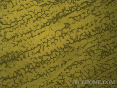

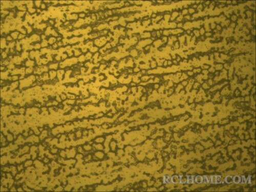

发表于 2014-7-30 08:09:10 | 显示全部楼层
吴老师的2张照片:

 楼主| 发表于 2014-7-30 10:41:30 来自手机 | 显示全部楼层
粗一些的是草酸腐蚀的,轻一些的是铁氰化钾+氢氧化钾,来自: Android客户端

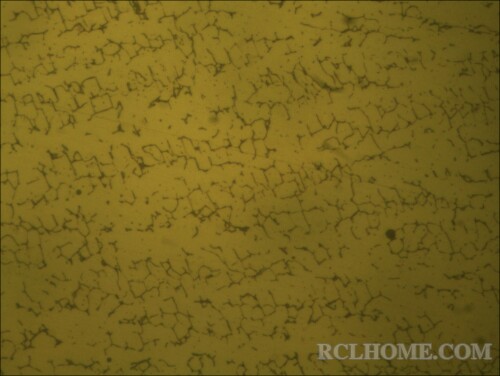

 楼主| 发表于 2014-7-30 10:43:01 来自手机 | 显示全部楼层
28

发表于 2014-7-30 11:48:19 | 显示全部楼层
行舟 发表于 2014-7-30 11:30
请问这是哪本书?
不是书,原帖在这里http://www.rclbbs.com/forum.php? ... 0&fromuid=46672
估计你的照片还是放大倍数不够,分辨不出高温铁素体和碳化物的差别来。

 楼主| 发表于 2014-7-30 19:43:58 | 显示全部楼层
aaron01 发表于 2014-7-30 11:48
不是书,原帖在这里http://www.rclbbs.com/forum.php?mod=redirect&goto=findpost&ptid=21301&pid=100700 ...
可能是,只有400倍的

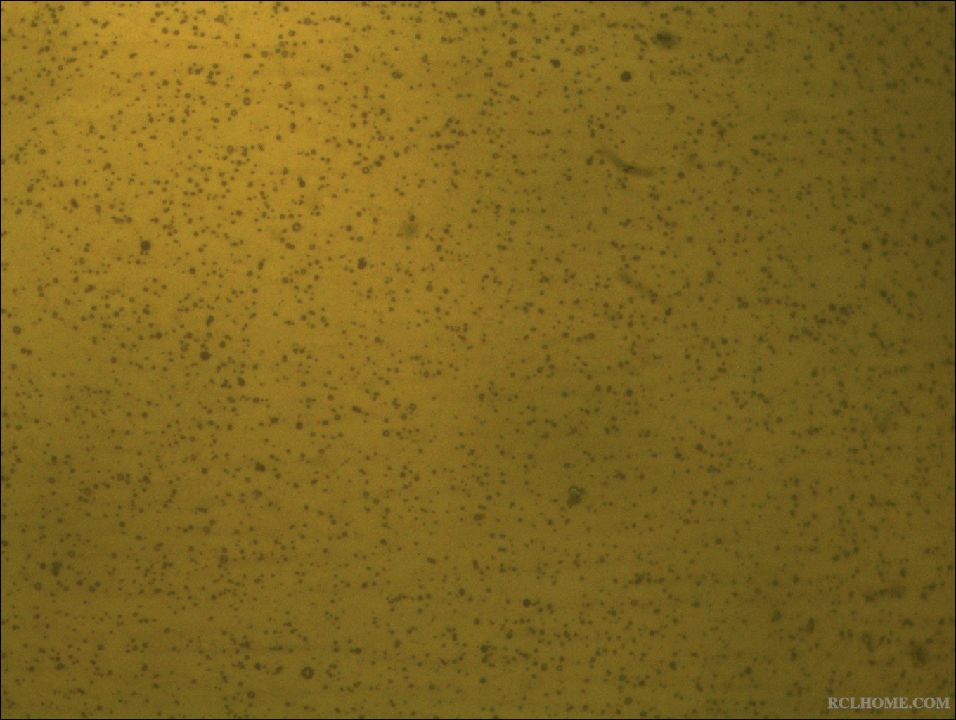

 楼主| 发表于 2014-7-30 19:45:32 | 显示全部楼层
海边日出 发表于 2014-7-30 14:49
感觉你的第一,二张图和三四张图的出处不一个地方?
一二是用铁氰化钾+KaOH腐蚀的,三四用的是草酸电解腐蚀的

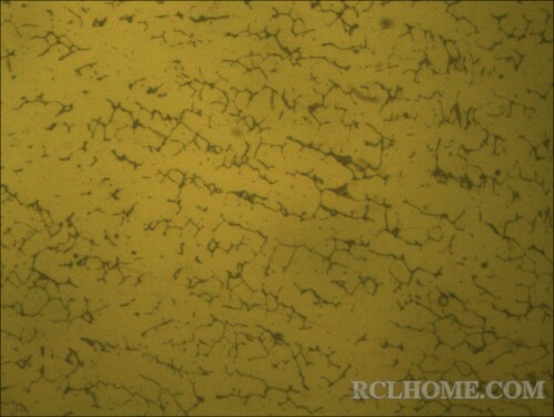

 楼主| 发表于 2014-7-30 19:49:08 | 显示全部楼层
1050度重新固溶后草酸腐蚀的,少了很多
1050度重新固溶后400倍
1050度重新固溶后400倍
1050度重新固溶后400倍
1050度重新固溶后400倍

 楼主| 发表于 2014-7-30 23:09:59 | 显示全部楼层
所以因为 发表于 2014-7-30 15:49
是焊接组织中的δ铁素体。
后面这两幅图是1050度重新固溶后得到的,黑色物质少了很多。黑色的会不会是FeCr呢,书上说FeCr 820度以上可以消除,如果是铁素体或碳化物的话,是不是重新固溶也可以消除
发表于 2014-7-31 08:46:16 | 显示全部楼层
行舟 发表于 2014-7-30 23:09
后面这两幅图是1050度重新固溶后得到的,黑色物质少了很多。黑色的会不会是FeCr呢,书上说FeCr 820度以上 ...
固溶处理不是完全消除δ铁素体,而是相应减少。
δ铁素体的存在是有利有弊的。
