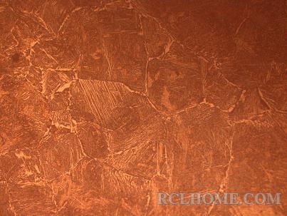

材料40Cr,调质处理,硬度302HB。图片500X
发表于 2013-1-25 08:27:51 | 显示全部楼层
这个调质做的不理想啊,心部出现网状铁素体组织,羽毛状上贝,沿晶界分布,说明冷速不够,或者截面很大。碳化物析出也不明显,估计回火温度不会高,类似假调质,淬火没到位,只好用低温回火来满足硬度要求。

 楼主| 发表于 2013-1-25 12:42:48 | 显示全部楼层
您说的是原因之一,但是是主要原因吗?
发表于 2013-1-25 12:46:20 | 显示全部楼层
沧桑岁月 发表于 2013-1-25 12:42
您说的是原因之一,但是是主要原因吗?
不好意思,我看到的是现象,似乎您没有告诉我结果是什么?出了什么问题吗?

发表于 2013-1-25 14:06:14 | 显示全部楼层
能标明图片的位置吗?
过热组织

发表于 2013-1-25 17:59:25 | 显示全部楼层
余热淬火的?
发表于 2013-1-25 22:08:03 | 显示全部楼层
您说的是原因之一,但是是主要原因吗?
工艺参数、尺寸、检测部位等一些具体情况?
图片反映为冷却不足{相对冷却不足亦为冷却不足}。
发表于 2013-1-26 04:18:18 | 显示全部楼层
等温淬火的?好像没有回火啊。
发表于 2013-1-26 10:02:55 | 显示全部楼层
能否提供几个不同部位的图片。问题可以不讲,但基本情况要介绍清楚些。

 楼主| 发表于 2013-1-26 11:24:46 | 显示全部楼层
aaron01 发表于 2013-1-25 12:46
不好意思,我看到的是现象,似乎您没有告诉我结果是什么?出了什么问题吗? ...
其实我也不知道该产品的具体生产现场情况,提供的产品就是这个样子。

 楼主| 发表于 2013-1-26 11:26:39 | 显示全部楼层
wqjtyx2012 发表于 2013-1-25 14:06
能标明图片的位置吗?
过热组织
是存在锻后过热现象,没有经过正火而直接调质。

 楼主| 发表于 2013-1-26 11:28:32 | 显示全部楼层
天边的白云 发表于 2013-1-25 17:59
余热淬火的?
根据图片看,和预热淬火真的很像。
我到他企业去过,他们没有预热淬火的设备和能力,应该不是。

 楼主| 发表于 2013-1-26 11:29:36 | 显示全部楼层
不好意思,仅仅这个图片。
因为工件本身就不大,2公斤左右,臂状产品。
