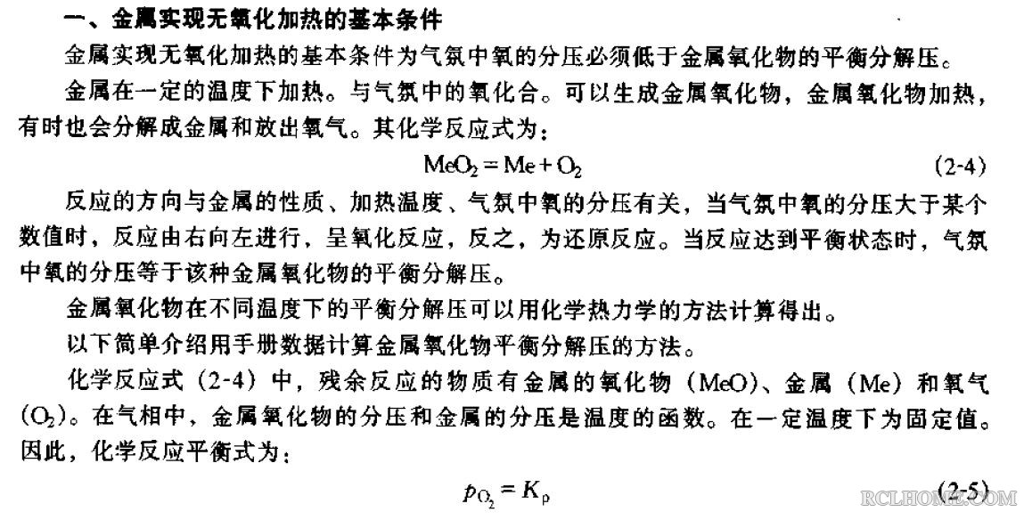

在多少真空度下加热到多少度以上会发生还原反应。有没有这样的一个图。后者数据。
谢谢大家。

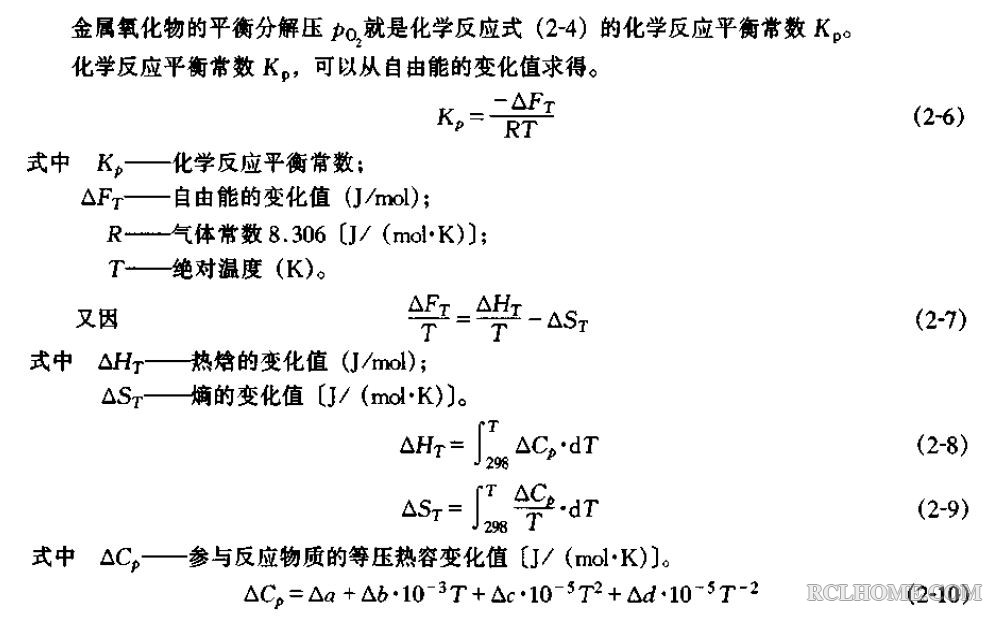

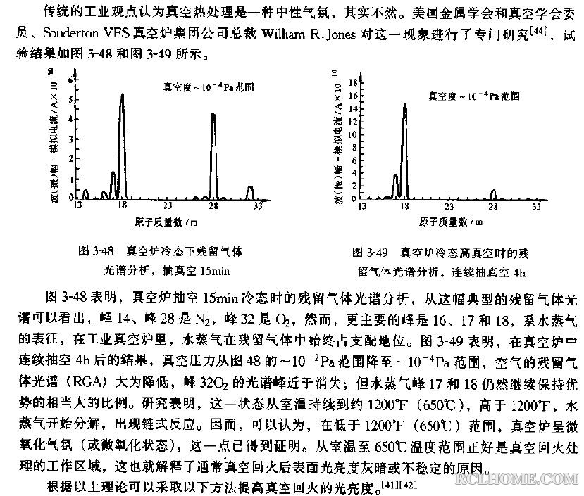

谢谢版主,最后一张图片有一个图2-13.这个能请版主给我看看吗?
还有一个问题要请问版主,如果在650度的情况下不被氧化,那真空度要到多少?
发表于 2014-7-29 10:55:13 | 显示全部楼层
页面提取自-真空热处理.pdf (170.64 KB, 下载次数: 6)
看看这个吧,定量计算很复杂,定性的话,在低温段,金属氧化物的平衡分解压低,容易向氧化方向进行,在高温段,容易向还原方向进行。

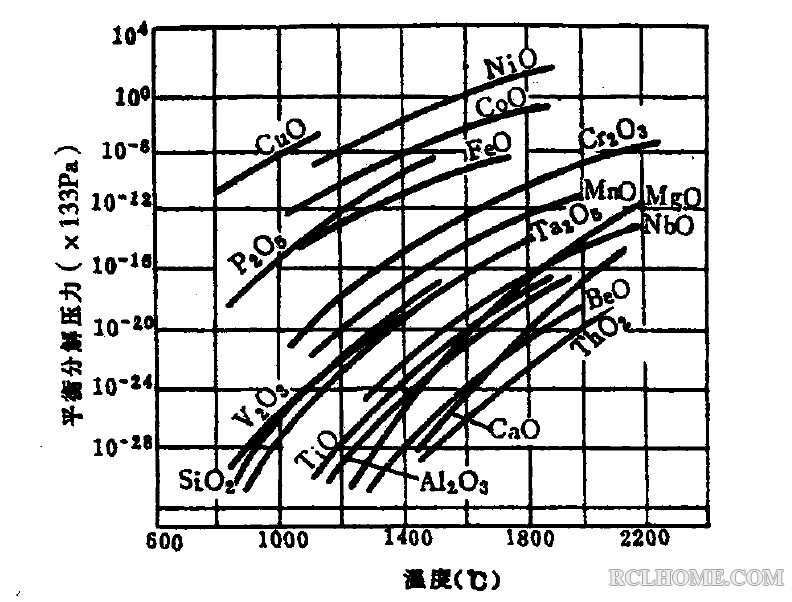

那这个低温高温有没有一个界定,前辈有没有一个经验上的数值。

氧化是绝对的,只是程度大小不同而已,钢铁材料在650℃下有应该用到1.3*10-2Pa。

 楼主| 发表于 2014-7-29 11:36:35 | 显示全部楼层
我之前做过一个真空热处理退火工艺,900多度缓慢降到640度保温两个小时后气淬出炉。结果是有的工件光亮有的工件表面较黑。就是验证了上面的理论?
40166
发表于 2014-7-29 12:18:31 | 显示全部楼层
实际面临的问题可能千奇百怪,理论只是提供一个思路。
有的产品比较光这,有点工件比较黑,原因很多,不一定是真空度的问题。
发表于 2014-7-29 12:21:07 | 显示全部楼层
给你的附件里,不是有这个图吗?
