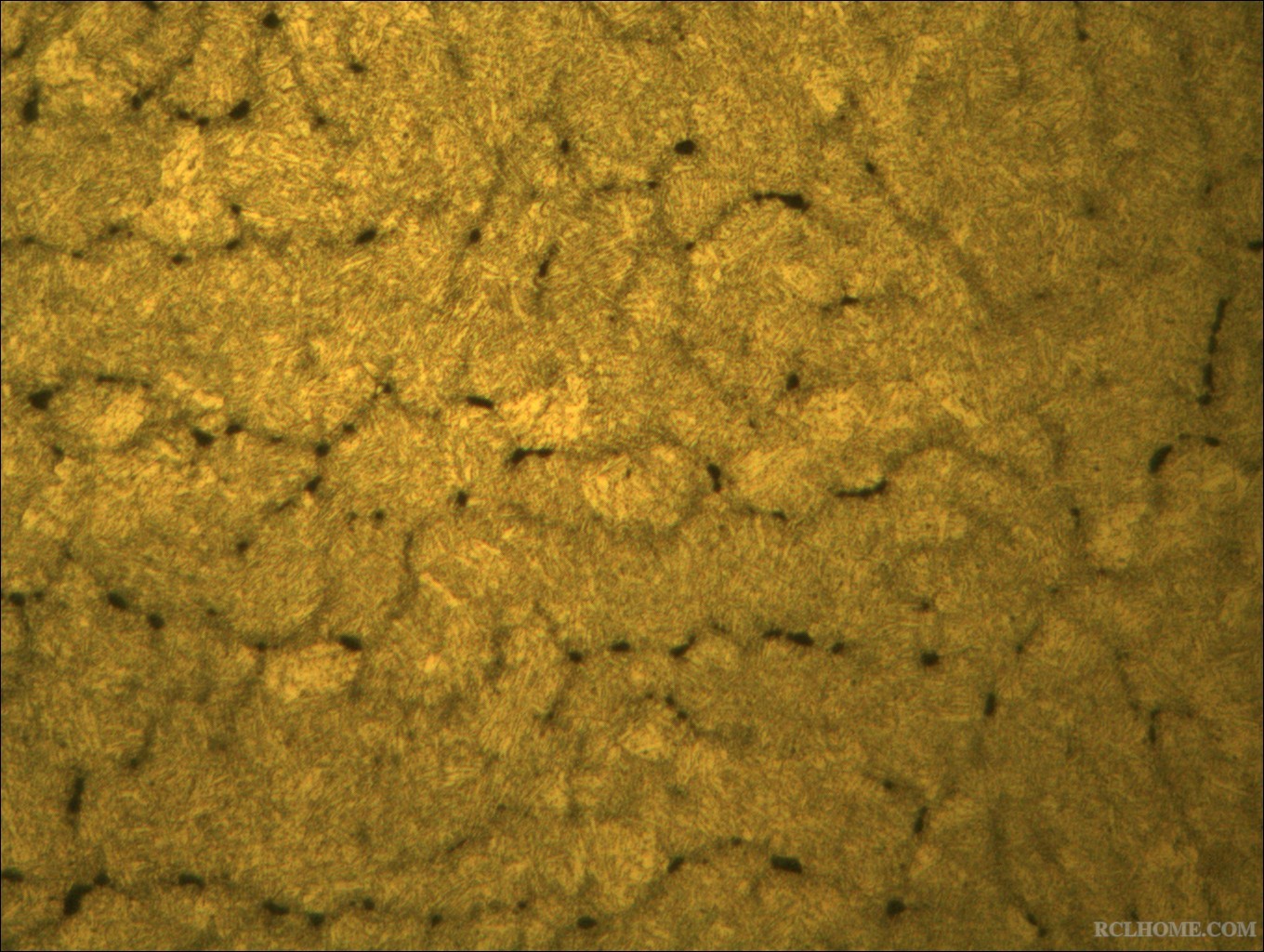

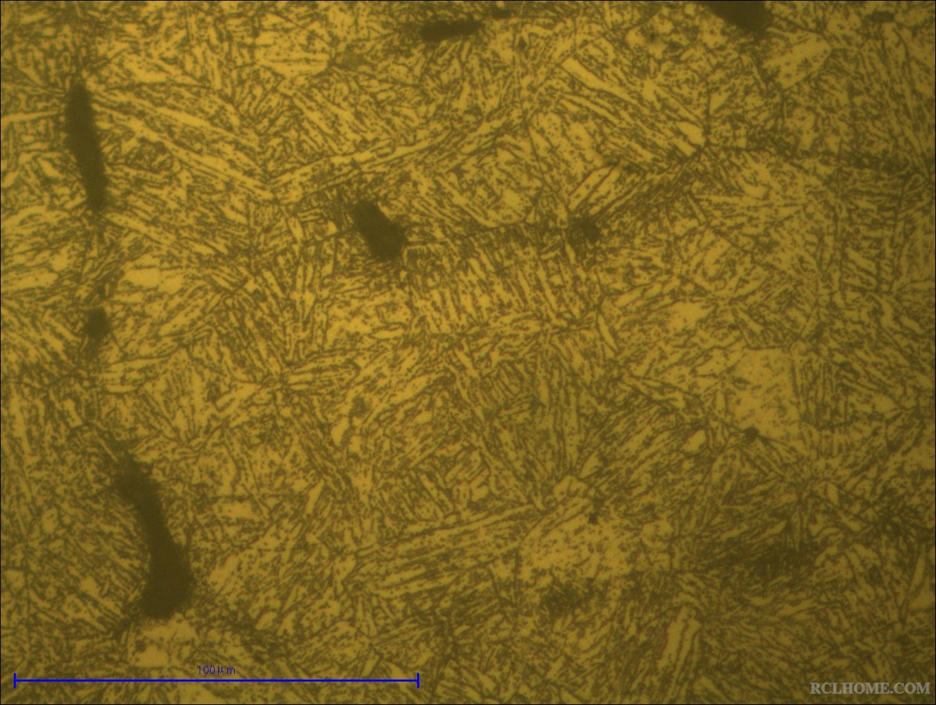

材料是1Cr13,调质处理,分别是100倍和400倍的,草酸电解腐蚀,我想问一下黑的是碳化物吗,有什么影响呢

发表于 2014-7-23 19:43:12 | 显示全部楼层
不是的,黑色应该是腐蚀不当产生的

发表于 2014-7-23 23:18:31 | 显示全部楼层
黑色的地方是侵蚀过重

 楼主| 发表于 2014-7-23 23:39:28 | 显示全部楼层
心情 发表于 2014-7-23 19:43
不是的,黑色应该是腐蚀不当产生的
是这样吗,可我记得有的照片腐蚀的也比较厉害,不过没有黑色的点状物,我在对比看看

发表于 2014-7-24 10:19:50 | 显示全部楼层
过烧

发表于 2014-7-24 11:43:46 | 显示全部楼层
此类马氏体不锈钢还是用三氯化铁溶液来腐蚀比较好。

 楼主| 发表于 2014-7-24 18:43:50 | 显示全部楼层
是下面这个吗?
三氯化铁盐酸酒精        三氯化铁5g,盐酸25ml,酒精100ml
三氯化铁盐酸水溶液        三氯化铁5g,盐酸50ml,水100ml
发表于 2014-7-25 08:30:22 | 显示全部楼层
行舟 发表于 2014-7-24 18:43
是下面这个吗?
三氯化铁盐酸水溶液  ...
呵呵,这个倒是没干过,只知道实验室是用三氯化铁溶液腐蚀的不锈钢。

发表于 2014-9-4 14:12:59 | 显示全部楼层
是不是delta-Fe呢,我猜测的。

发表于 2014-9-4 16:17:00 | 显示全部楼层
能否提供一下实际的淬火温度和回火温度?

发表于 2014-9-5 16:35:07 | 显示全部楼层
我爱大自然 发表于 2014-9-4 14:12
是不是delta-Fe呢,我猜测的。
个人感觉也是delta-Fe,因为腐蚀较重,delta-Fe腐蚀变黑。

发表于 2014-9-5 16:47:57 | 显示全部楼层
马氏体不锈钢在加热温度过高的时候,可能会形成delta铁素体。

发表于 2014-9-7 16:27:15 | 显示全部楼层
這是橫斷面的嗎? 有否縱剖面的?
給我的感覺是: 枝晶"遺跡".
