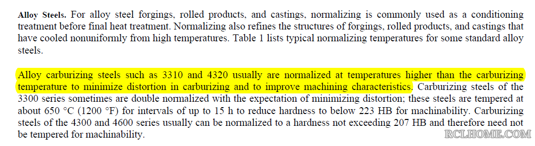

发表于 2014-7-23 07:29:01 | 显示全部楼层 |阅读模式
截图中黄色字体的语句。

发表于 2014-7-23 07:54:16 | 显示全部楼层
“合金渗碳钢如3310和4320通常将正火温度高于渗碳温度,以尽量减少渗碳变形和提高加工特性。”
不知这样理解是否妥。
 楼主| 发表于 2014-7-23 08:04:02 | 显示全部楼层
不知这样理 ...
一个是要翻译成中文,再一个是如何解读这段文字的含义。
这只是一个段落,没有前后文,看是究竟应该怎样来理解这段文字?
111
338
338

hongqk 翻译的很好啊。

40166
发表于 2014-7-23 11:12:40 | 显示全部楼层
翻译大概是这个意思,但搬工的目的不要翻译,而是这句话在全文中的意思。
发表于 2014-7-23 11:16:25 | 显示全部楼层
hongqk 发表于 2014-7-23 11:12
翻译大概是这个意思,但搬工的目的不要翻译,而是这句话在全文中的意思。 ...
        搬兄是想要一个说服他“正火温度一般高于渗碳温度”的证据,显然这个资料不足以使搬兄信服

合金钢、合金锻件、钢材和铸件,正火是常用的作为最终热处理前的预处理。 因为从高温冷却的不一致(好像不太通),正火细化了锻件钢材和铸件的组织。表1列出了一些典型的标准合金钢的正火温度。
合金渗碳钢如3310和4320通常将正火温度高于渗碳温度,以尽量减少渗碳变形和提高加工特性。渗碳钢的3300系列有时用二次正火达到最小的变形预期;这些钢在650℃(1200℉)保温达15h,能降低到223HB的硬度以利于机加工。渗碳钢的4300和4600系列通常可以正火到不超过207HB的硬度,因此不需要回火来提高可加工性。

发表于 2014-7-23 13:01:48 | 显示全部楼层
像3310和4320这样的合金渗碳钢,为了减弱渗碳时的变形和改善机械性能。通常其正火温度要高于其渗碳温度。

发表于 2014-7-23 13:25:16 | 显示全部楼层
草原的风 发表于 2014-7-23 13:01
像3310和4320这样的合金渗碳钢,为了减弱渗碳时的变形和改善机械性能。通常其正火温度要高于其渗碳温度。 ...
个人觉得:讲得灰常清楚了。
何况楼主已进行了二次正火。
正火温度高于渗碳温度是合理的。
 楼主| 发表于 2014-7-23 13:47:52 | 显示全部楼层
如果是这样的话,那么这句话还包含有另外几层意思:
1.就3310和4320这种类型的合金渗碳钢而言,选择的正火温度通常情况下会高于其渗碳温度,特殊情况特殊对待。
2.渗碳钢(包括合金渗碳钢)正火温度范围见XXXX数据手册中表XX-XX。特殊情况例外。
技术问题哪里有什么行业潜规则。
要说潜规则的话,那就是众多的企业在偷工减料。

我的理解是关键词恰恰是一些副词和介词:
Alloy carburizing steels such as 3310 and 4320 usually are normalized at temperatures higher than the carburizing temperatures to minimize distortion in carburizing and to improve machining characteristics.
发表于 2014-7-23 14:17:46 | 显示全部楼层
草原的风 发表于 2014-7-23 14:15
我的理解是关键词恰恰是一些副词和介词:
Alloy carburizing steels such as 3310 and 4320 usually are  ...
应该还包括一些专业词组。

发表于 2014-7-24 17:14:13 | 显示全部楼层
hongqk 发表于 2014-7-23 12:28
合金钢、合金锻件、钢材和铸件,正火是常用的作为最终热处理前的预处理。 因为从高温冷却的不一致(好像 ...
这里的合金钢是个标题,
合金钢。对于合金钢锻件、热轧产品和铸件。。。。。。。。。。。。。。。。。。。。

发表于 2014-7-24 17:23:17 | 显示全部楼层
这只是一个段落,没有前后文,看是究竟应该怎样 ...
钢号|AISI:    -
钢号|SAE:    3312
钢号|UNS:    -
C(%):    0.08~0.13
Si(%):    0.20~0.35
Mn(%):    0.15~0.60
P(%)≤:    0.025
S(%)≤:    0.025
Cr(%):    1.40~1.75
Ni(%):    3.25~3.75
Mo(%):    -
其他(%):    -
              钢号|AISI:    4320
钢号|SAE:    4320
钢号|UNS:    G43200
C(%):    0.17~0.22
Si(%):    0.15~0.35
Mn(%):    0.45~0.65
P(%)≤:    0.035
S(%)≤:    0.040
Cr(%):    0.40~0.60
Ni(%):    1.65~2.00
Mo(%):    0.20~0.30
其他(%):    -
正火的本质是“完全奥氏体化+伪共析转变”,这两种材料合金元素都比较高,是不是从“完全奥氏体化”来考虑;而
渗碳则没有“完全奥氏体化”这个说法,所以说正火温度要高于渗碳温度?这样解释是否牵强?
 楼主| 发表于 2014-7-24 18:45:36 | 显示全部楼层
microsoft 发表于 2014-7-24 17:23
钢号|AISI:    -
钢号|SAE:    3312
钢号|UNS:    -
实际上渗碳零件的正火温度是要考虑材料的AC3及其它一些相关因素的。
正火温度是否一定要高于渗碳温度还没有结论吗?
可以请严工发个美国的资料上来。
过去我有中文译本的。

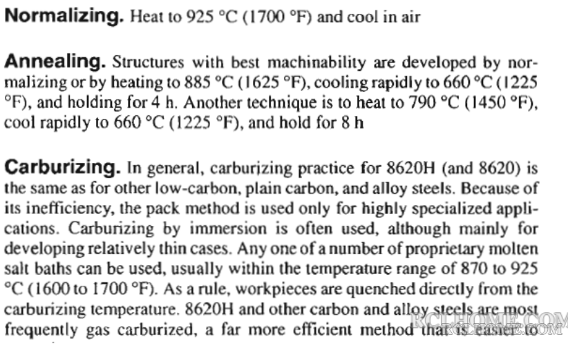

 楼主| 发表于 2014-7-25 10:36:48 | 显示全部楼层
aaron01 发表于 2014-7-25 08:24
权当学英语吧:
可以只看推荐的热处理(工艺)规范这一段落。
之后请严工再上传两个典型渗碳钢材料的资料,材料牌号我来提供。

 楼主| 发表于 2014-7-27 14:49:42 | 显示全部楼层
龟山淬火 发表于 2014-7-27 13:46
为什么正火温度高可以减少变形呢?
相对来讲,更高一些的正火温度改善热加工缺陷组织的效果更要好一些,而且碳元素与合金元素的扩散也要更充分一些,组织也就更均匀一些了。
但另一方面,温度越高,晶粒度也越大,所以资料上往往都会提到,在不引起晶粒过分粗大的情况下,尽量采用更高一些的正火加热温度。
但我们不能忽了"在不引起晶粒过分粗大的情况下"这段语句。
就在严工传上来的资料中,也还有In  general 呢,除了bY noemalizing(Heat to 925°Cand cool in air ),也还有or byheating to 885°C....呢。
凡事都要具体问题具体分析,
