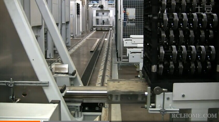

 楼主| 发表于 2014-9-17 20:23:12 | 显示全部楼层
cnszgong 发表于 2014-9-17 19:31
他们的风机还是不错的。
这种两面可以出入的料车结构有可以借鉴的资料么?
风机我还没有使用过哈尔滨的。

发表于 2014-10-8 19:34:24 | 显示全部楼层
真空炉上的自动小车一般都是两端进出料的。像叉车的铲臂可以伸缩的。
 楼主| 发表于 2014-10-9 23:52:48 | 显示全部楼层
有照片么?
