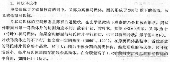

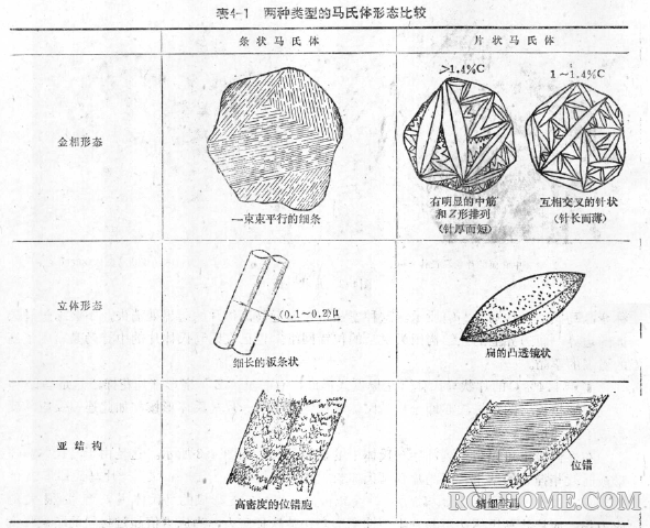

发表于 2014-7-23 12:42:26 | 显示全部楼层
搬运工 发表于 2014-7-23 12:32
你先莫急,冷静的思考一下后再发问。
我当然知道你所要表达的意思,但你概念模糊,用词太欠考虑。 ...
       我不急,是不是也要我搬出一个截图来?

发表于 2014-7-23 15:12:54 | 显示全部楼层
搬运工 发表于 2014-7-23 12:45
截图就尽管上吧。
这个截图你未必会认可
 楼主| 发表于 2014-7-23 16:14:57 | 显示全部楼层
孤鸿踏雪 发表于 2014-7-23 15:12
这个截图你未必会认可
我还能不信这个?
我前面说了,我知道你想要说的意思,我只是认为你的那句“1.真粗大,这是由于原始晶粒度粗大所致”不严谨。
