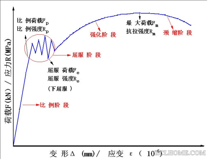

图片1.png 通过这个图,从屈服点到最终断裂,是不是变形位移越长,代表该试样塑性越好?

本来我是想说从最大载荷到断裂的变形位移的,想想说屈服到最好应该好一点,因为塑变是屈服以后。现在有个问题,从屈服到最大载荷这段变形位移,越长说明什么?从最大载荷到最终断裂,变形位移越长有说明什么?谢谢回答!

屈服之前是弹性变形,屈服之后,工件就产生了永久变形,那么屈服之后到最大载荷这一段,倒底说明什么呢?应该是抵抗永久变形的能力,如果最大载荷和屈服点值不变,那这一段应变越长,说明韧性越好,如果应变一样,那么最大载荷越大,说明强度越高。至于缩颈阶段,它是一个必然的趋势,它主要是产生缩颈,形成一个断面,便于数据的测量。与前面的强化阶段是对应的,如果是脆断,那么前面的强化阶段的应变距离也会很短。
按楼主的说法我认为不正确,应该倒过来说:“韧性越好,相对来说应变越长”

屈服就是塑性变形的过程。
拉伸试样的断裂是典型的微孔聚集型断裂,从屈服到最大载荷,是塑性变形并逐步强化的过程。最大载荷处应是试样截面上薄弱处微孔形成之时,从最大载荷到断裂,是微孔失稳扩展的过程。
发表于 2014-7-23 15:12:27 | 显示全部楼层
塑性在拉伸曲线上,就是以横坐标有多长来表述的,楼主的命题成立。
