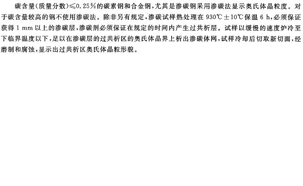

谁能说说使用渗碳法检测晶粒度的方法?

我记得好像GB/T6394有明确的规定方法吧?

我们用井式炉,930,1.25的碳势强渗几小时就ok了,降温的时候稍微控制下,应该可以很好的看出晶粒的!

1  渗碳法测试原材料的晶粒度具体是多采用“固体渗碳剂”
2   渗碳温度不是随意的,要设定到和钢厂的技术协议一致。
3  碳势不需要控制,渗碳后要缓冷,使其沿原奥氏体晶界析出碳化物网,然后测定碳化物网的大小就是该钢材的晶粒度。
