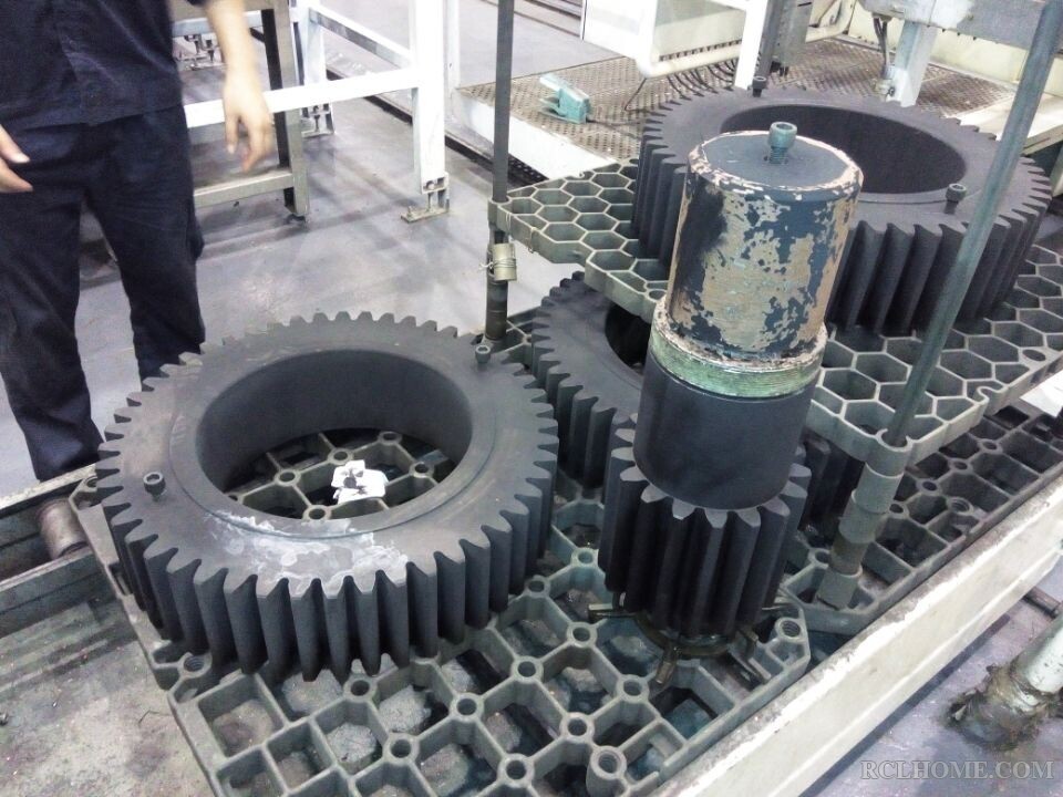

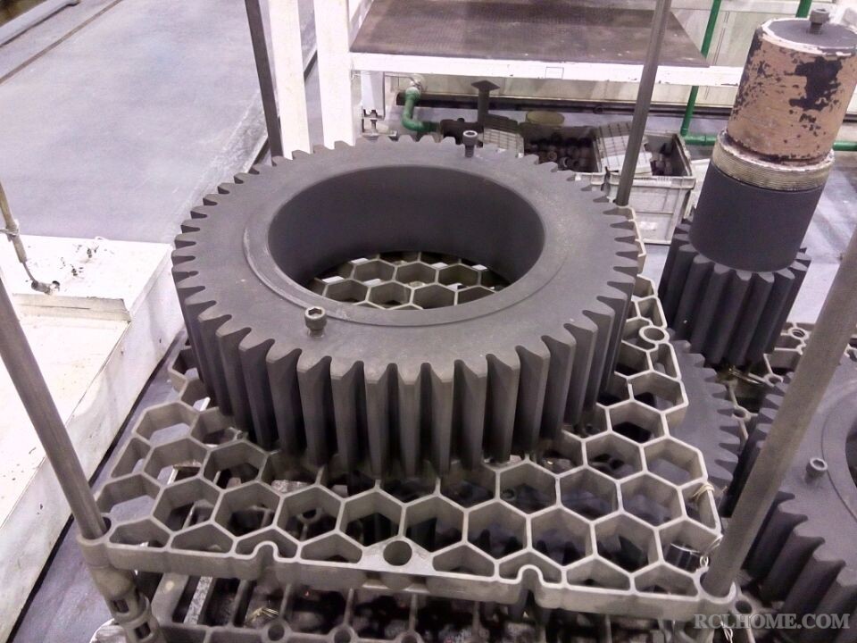

大家看看这是咋回事

沈工,请看图

发表于 2014-7-17 13:49:56 | 显示全部楼层
齿轮轴上的防护涂料炸裂碎片落到一个大齿轮的端面上了{:soso_e136:}

发表于 2014-7-17 18:31:00 | 显示全部楼层
渗碳的缓冷??
发表于 2014-7-17 21:26:28 | 显示全部楼层
说明防渗涂料效果好{:soso_e113:}

 楼主| 发表于 2014-7-18 00:19:13 | 显示全部楼层
不是,那个痕迹是我用水弄出来的

 楼主| 发表于 2014-7-18 00:19:50 | 显示全部楼层
这个是渗碳淬火低回后的产品我很纳闷,为啥会是这个颜色

 楼主| 发表于 2014-7-18 00:20:11 | 显示全部楼层
沧海一声笑 发表于 2014-7-17 21:26
说明防渗涂料效果好
仓版此话怎么讲???

发表于 2014-7-18 14:52:27 | 显示全部楼层
是不是没保护好啊

发表于 2014-7-18 18:40:07 | 显示全部楼层
硬度什么的,都很好??
发表于 2014-7-18 18:54:29 | 显示全部楼层
淬火出来后是个什么状况,能上个图吗?
发表于 2014-7-18 18:55:53 | 显示全部楼层
什么东西清洗的?

发表于 2014-7-21 08:12:45 | 显示全部楼层
这个上面怎么还有油迹呢?

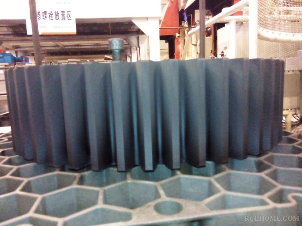

 楼主| 发表于 2014-7-21 10:20:18 | 显示全部楼层
搬运工 发表于 2014-7-21 08:12
这个上面怎么还有油迹呢?
高工,这个油迹,应该是在回火炉内回火的过程中烧结在上面的,我们的回火炉经常做低温回火,炉内可能积了大量的油,由于这个工件比较大,所以回火后油渍覆盖在了上面吧。至于齿根处的淡蓝色,是不是氧化色有待研究

发表于 2014-7-22 11:09:11 | 显示全部楼层
氧化啦小朋友

 楼主| 发表于 2014-7-22 15:24:42 | 显示全部楼层
氧化?那你说说问题出在哪个环节啊前辈?我们是爱协林的箱式多用炉
发表于 2014-7-22 15:29:46 | 显示全部楼层
应该机加工之前测量一下,

发表于 2014-8-5 13:26:16 | 显示全部楼层
应该是淬火异常
