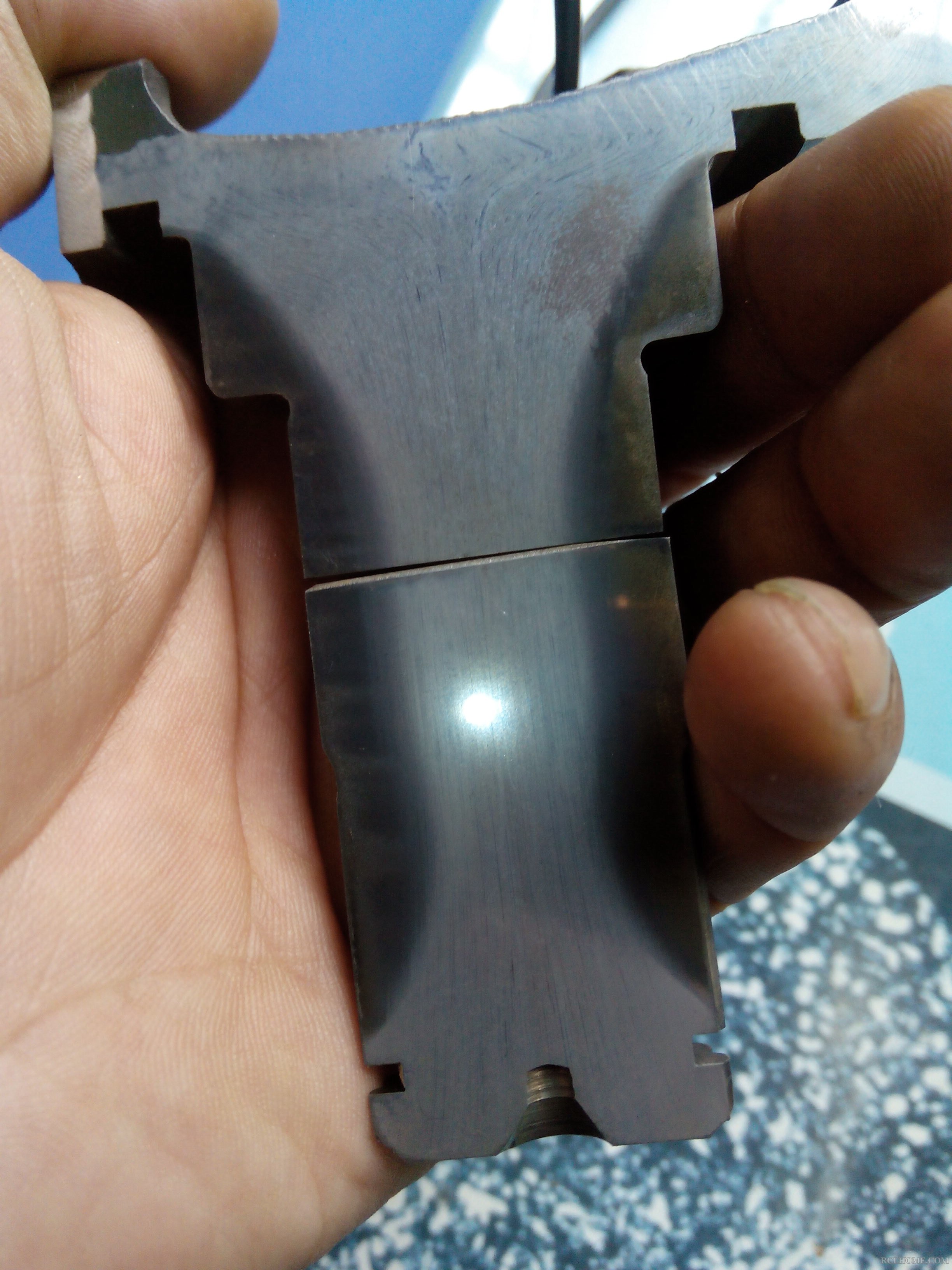

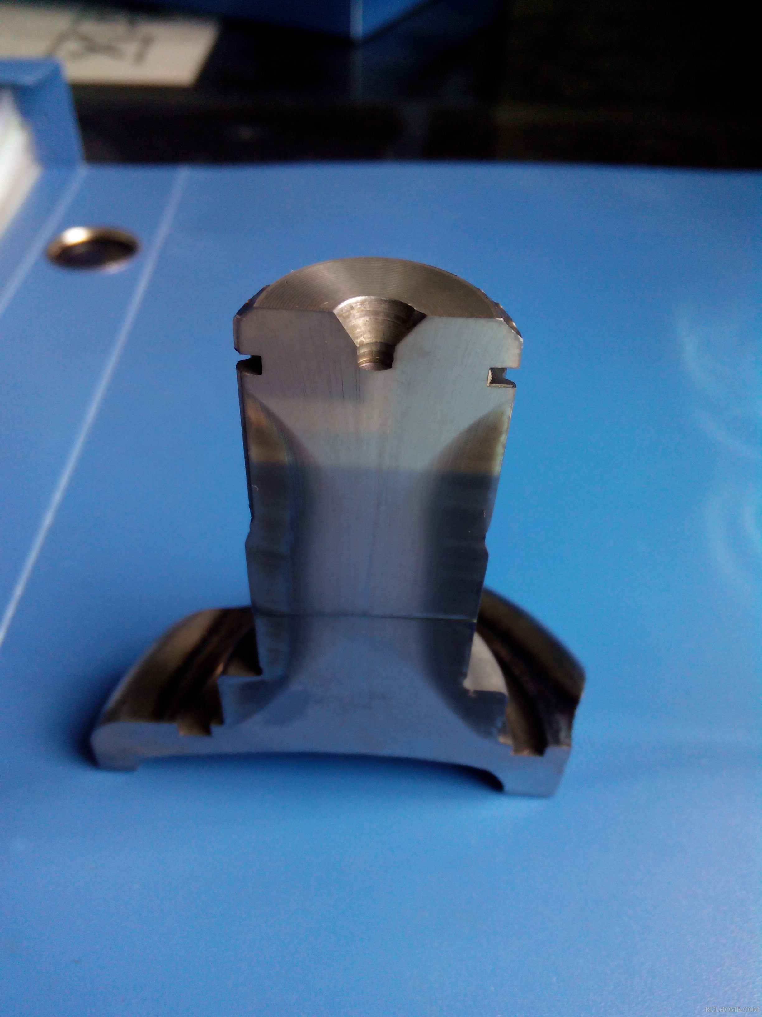

飘飘献丑了

 楼主| 发表于 2014-7-15 16:53:46 | 显示全部楼层
龟山淬火 发表于 2014-7-15 16:32
我想看一张飘飘的得意之作对制作水平不满意!{:soso_e107:}

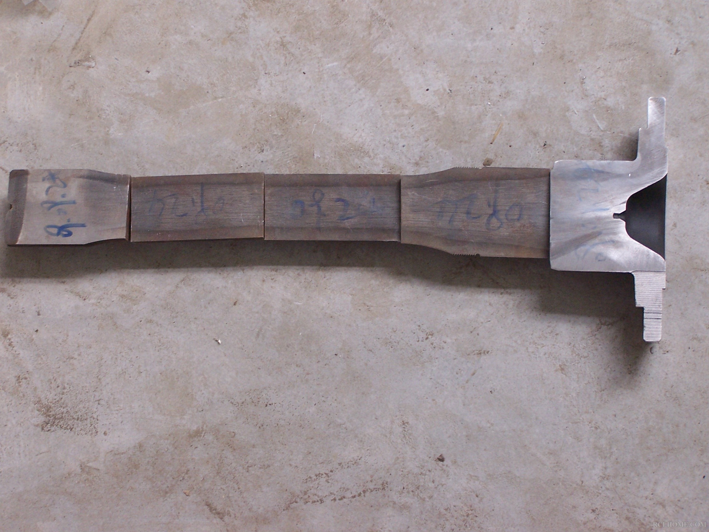

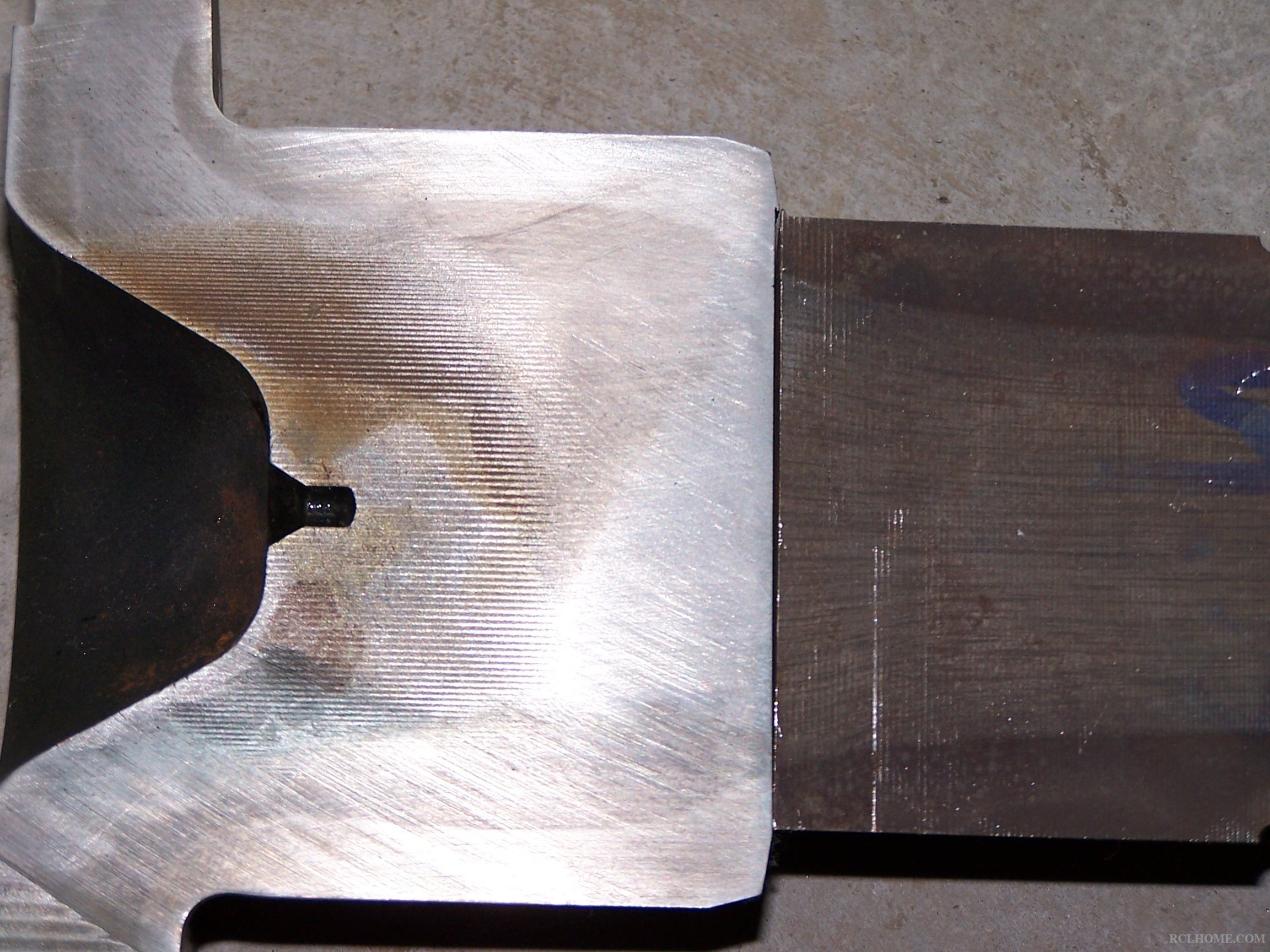

发表于 2014-7-15 17:07:18 | 显示全部楼层
50钢,同时加热淬火,看看硬化层分布吧。

发表于 2014-7-15 18:16:55 | 显示全部楼层
飘飘,那个一般不能淬到头,1-3不淬
 楼主| 发表于 2014-7-15 18:22:28 | 显示全部楼层
龟山淬火 发表于 2014-7-15 18:16
飘飘,那个一般不能淬到头,1-3不淬
您是对的!其实末端5MM内并没有淬火硬度的,硬度控制在40HRC以下,如果末端的硬化层曲线留有未淬区的轮廓,那未淬硬长度是是很大的(硬度不会达到54HRC以上的)!

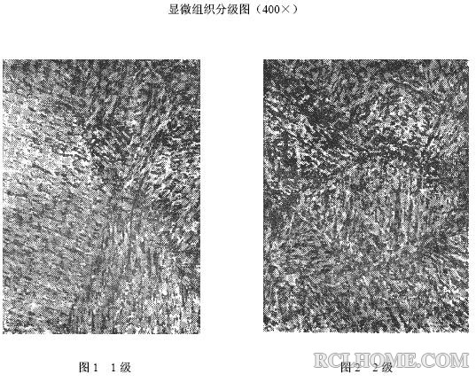

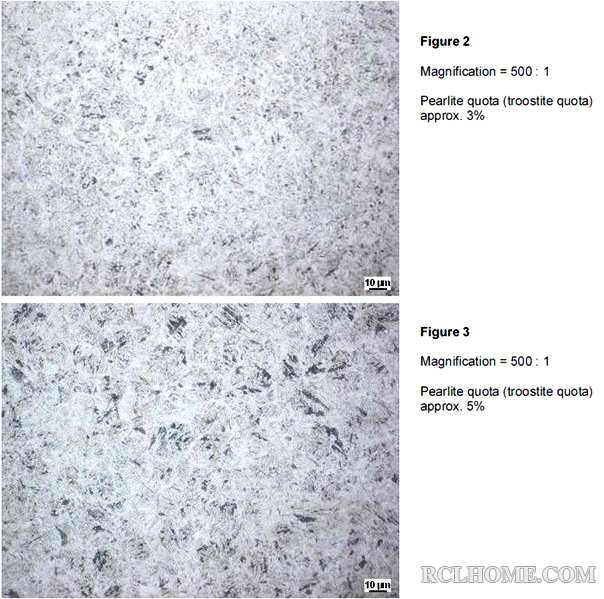

发表于 2014-7-15 18:30:06 | 显示全部楼层
发表于 2014-7-15 18:46:49 | 显示全部楼层
搬老师,那个大角上组织会不会过热。
发表于 2014-7-15 19:10:51 | 显示全部楼层
龟山淬火 发表于 2014-7-15 18:46
搬老师,那个大角上组织会不会过热。
同一个产品,采用的是同时加热淬火,加热时间分别是4.4S、4.0S ,喷水压力不同。 匆匆忙忙的只看了一下淬硬层深度,金相组织未检测呢。
发表于 2014-7-15 19:50:45 | 显示全部楼层
搬运工 发表于 2014-7-15 19:10
同一个产品,采用的是同时加热淬火,加热时间分别是4.4S、4.0S ,喷水压力不同。 匆匆忙忙的只看了一下淬 ...
搬老师,你这淬硬层太深,淬火液浓度太高,纯属酒后瞎猜,
发表于 2014-7-16 12:38:28 来自手机 | 显示全部楼层
飘飘这个件看似简单,实际上很有难度,一般的单位是做不出来的,大家猜猜是扫描还是一次加热淬火?

发表于 2014-7-19 12:44:38 | 显示全部楼层
扫描淬火,有些难度。
