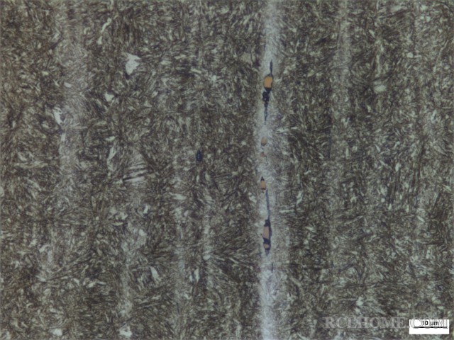

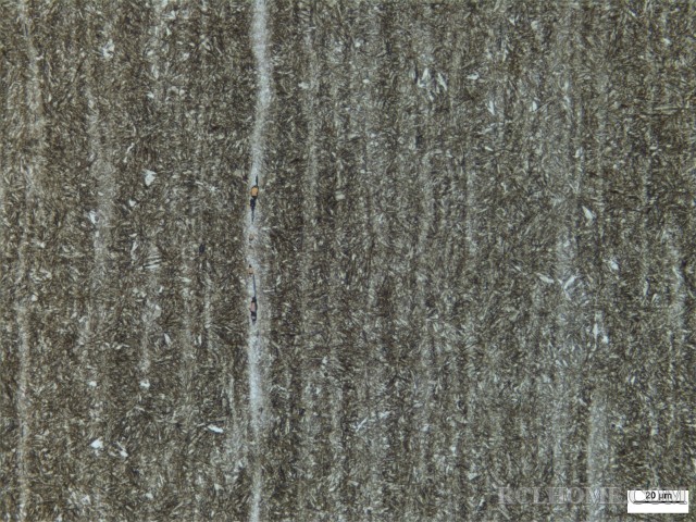

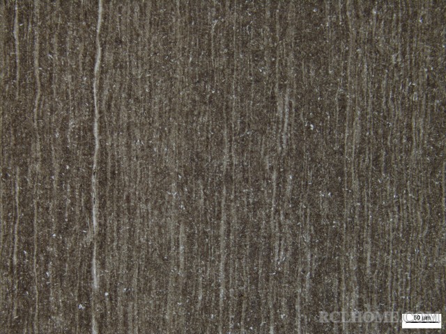

http://www.rclhome.net/forum.php ... id=12420&extra=继该贴后第二次发现此类夹杂 200.jpg 500~1.jpg 1000~2.jpg 以前发现夹杂很喜欢出现在白色带上,今天发现一个在白色带上的硅酸盐夹杂和钛夹杂的混合体。

这白色带会是什么呢
 楼主| 发表于 2014-7-14 22:02:09 | 显示全部楼层
街角风铃 发表于 2014-7-14 21:43
这白色带会是什么呢
关于这个白带我发过4次类似的帖子讨论,从讨论来看,最主要还是偏析。

发表于 2014-7-18 00:24:28 | 显示全部楼层
这个应该是磷偏析导致高磷低碳区的铁素体

发表于 2014-7-21 14:15:01 | 显示全部楼层
这个偏析很严重,但其中的夹杂也不容忽视
