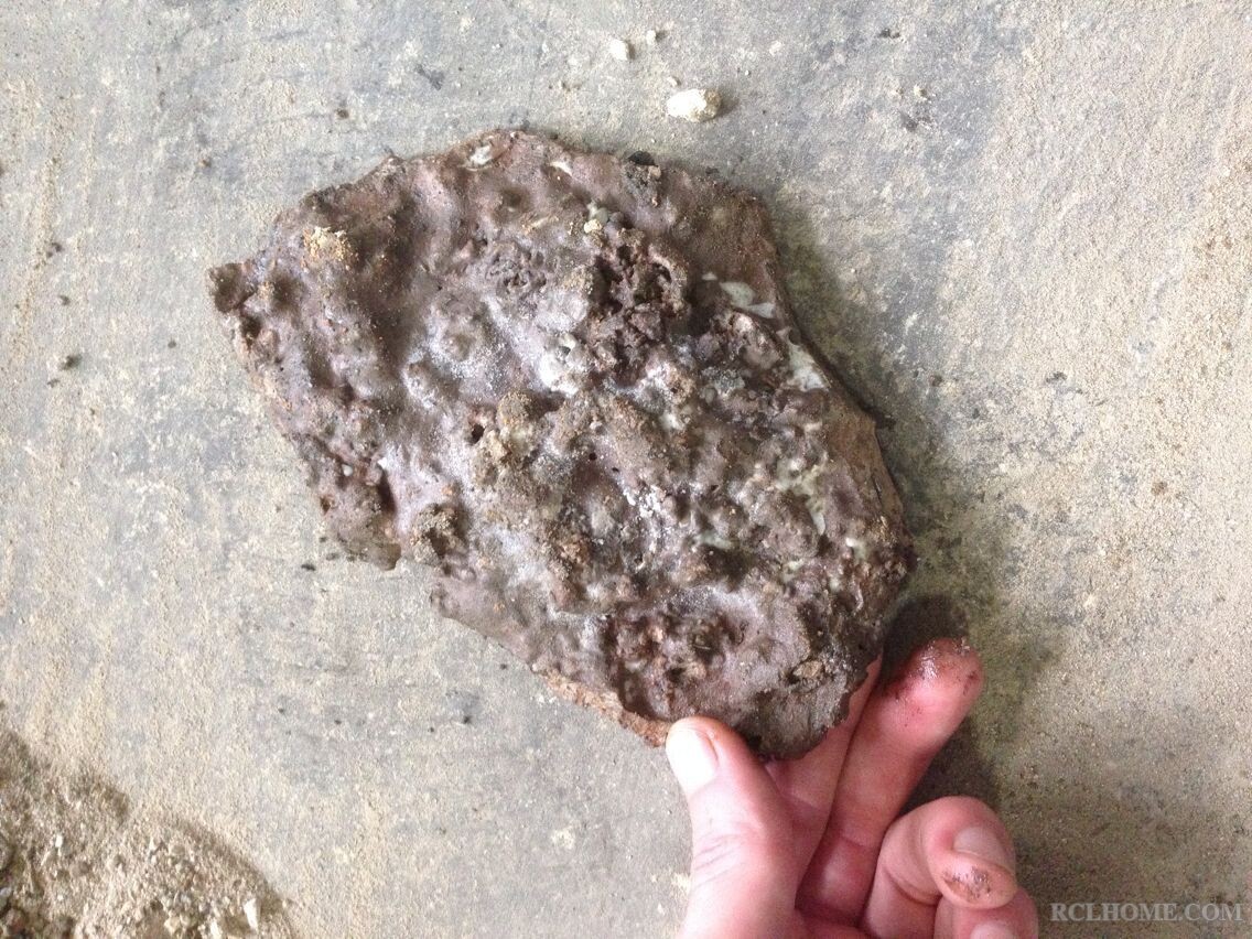

各位大神,看下这个是什么东西,在哪里形成的?
发表于 2014-7-14 21:15:11 | 显示全部楼层
像是炉渣。每天脱氧操作都会有这样的垃圾产生。
发表于 2014-7-15 07:51:00 | 显示全部楼层
掏出来的沉渣或是流出来的盐液凝块,你舔一下试试咸不咸呢{:soso_e120:}

发表于 2014-7-15 10:08:27 | 显示全部楼层
海边日出 发表于 2014-7-15 09:51
硝酸盐能舔吗?他是咸的吗?
你看出来这是硝盐了???
我的印象里硝盐凝结块比较白一些。

发表于 2014-7-15 10:43:52 | 显示全部楼层
shaod 发表于 2014-7-15 10:08
你看出来这是硝盐了???
我的印象里硝盐凝结块比较白一些。
盐浴炉不多是硝酸盐吗?所以我就这么想了。
发表于 2014-7-15 17:28:46 | 显示全部楼层
食用盐也可以用在盐浴炉中的。

发表于 2014-7-15 18:37:19 | 显示全部楼层
就是一些渣滓!氧化皮杂质之类的凝固物,我司硝盐池里面多的很!比你这还大块,我都不知道我司这硝盐池用了多少年,进公司三年了,都没见怎么清理,就是硝盐少就往里面加,现在凝固都是些黑壳壳,稍微干净的时候就是黄色的,加进去是白的,一进去就是黄的了!
发表于 2014-7-16 09:46:15 | 显示全部楼层
硝盐淬火槽底的渣子~~ 久不清理对淬火效果有影响
