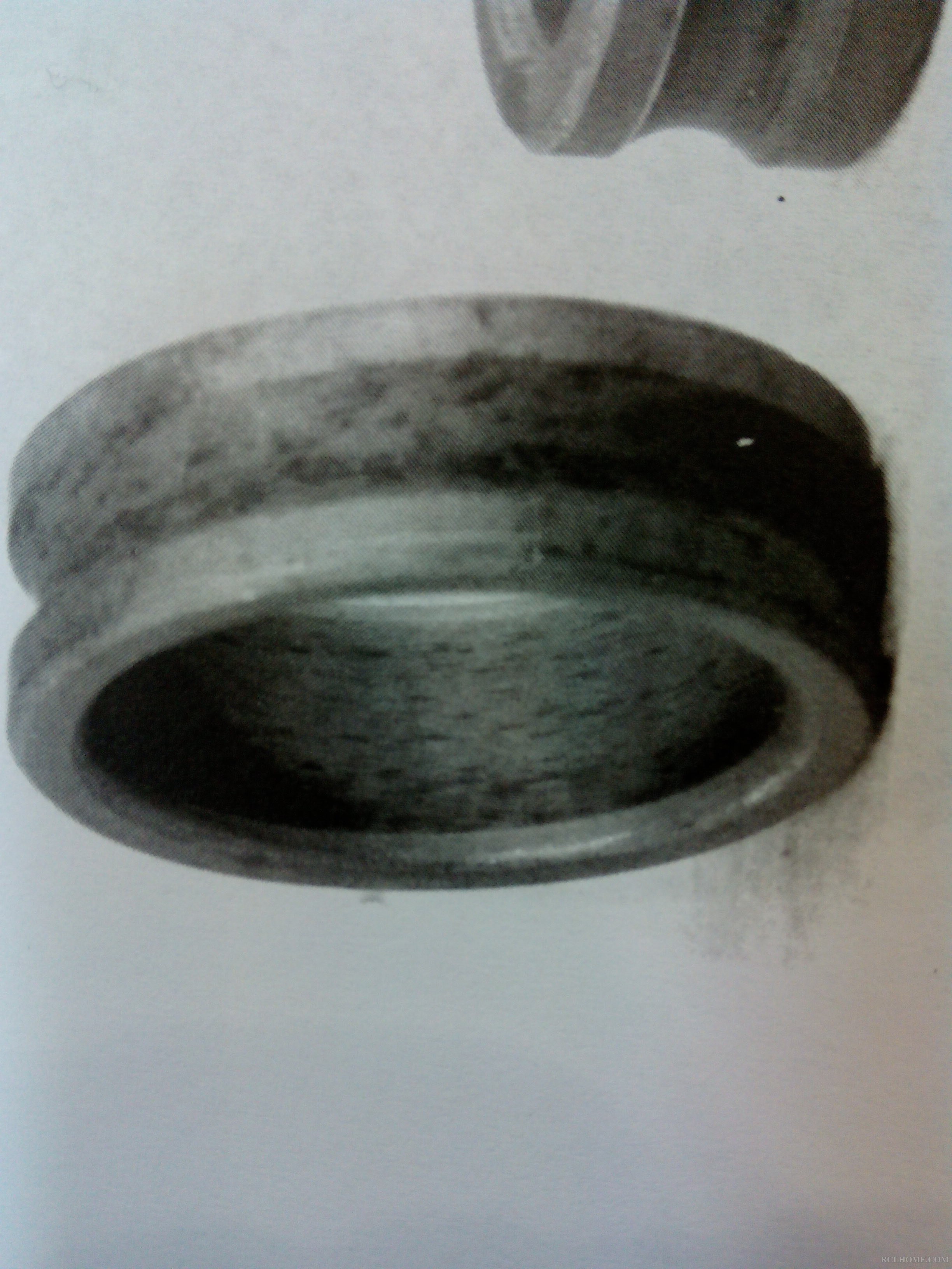

见过这样的图片吗?
发表于 2014-7-13 19:51:42 | 显示全部楼层 |阅读模式
你在哪里见到过这样的图片?
发表于 2014-7-14 08:40:00 | 显示全部楼层
肯定有人见过,也有人没见过。

发表于 2014-7-14 09:50:29 | 显示全部楼层
这个就是一素描吧,高工忽悠人了。

发表于 2014-7-14 10:24:30 | 显示全部楼层
像是轴承内圈,出现剥落坑。

 楼主| 发表于 2014-7-14 12:20:30 | 显示全部楼层
所以因为 发表于 2014-7-14 08:40
肯定有人见过,也有人没见过。
上次我两逛书店时我里翻拍的。
发表于 2014-7-14 12:28:27 | 显示全部楼层
搬运工 发表于 2014-7-14 12:20
上次我两逛书店时我里翻拍的。
呵呵,我没有注意到,高工很用心啊。
是说什么问题?
 楼主| 发表于 2014-7-14 12:32:22 | 显示全部楼层
冷酸蚀实验检测磨削烧伤,
这个件存在磨削烧伤。

发表于 2014-7-16 13:53:36 | 显示全部楼层
搬运工 发表于 2014-7-14 12:32
冷酸蚀实验检测磨削烧伤,
这个件存在磨削烧伤。
高工:你好,你这个产品图片倒角好像也有哦,轴承磨削加工一般情况倒角是不磨削的!
 楼主| 发表于 2014-7-16 13:59:56 | 显示全部楼层
甫儒 发表于 2014-7-16 13:53
高工:你好,你这个产品图片倒角好像也有哦,轴承磨削加工一般情况倒角是不磨削的! ...
嗯。
这是书本上翻拍下来的图片。

发表于 2014-7-21 14:30:29 | 显示全部楼层
成品轴承厂的估计很多都见过这个样子的图片,这是首检项目,每日必做,每台机床必须做的。
 楼主| 发表于 2014-7-21 14:35:22 | 显示全部楼层
热处理小书童 发表于 2014-7-21 14:30
成品轴承厂的估计很多都见过这个样子的图片,这是首检项目,每日必做,每台机床必须做的。 ...
慈溪乃至整个浙江省能找出几家成品轴承厂严格按标准规定去做的?

发表于 2014-7-21 14:35:50 | 显示全部楼层
搬运工 发表于 2014-7-15 21:59
嗯。
这是书本上翻拍下来的图片。
轴承厂还要做无损检测检测硬化层100%。

发表于 2014-7-21 14:45:54 | 显示全部楼层
我所待过的两家公司都是严格做的,没有确认之前不能生产。

 楼主| 发表于 2014-7-21 14:49:05 | 显示全部楼层
你现在这家企业可能是严格做到了的,上个东家可就不一定哟?
 楼主| 发表于 2014-7-21 14:51:56 | 显示全部楼层
热处理小书童 发表于 2014-7-21 14:47
现在的确有这样的设备
奔驰早有,多少人有?

发表于 2014-7-21 14:52:13 | 显示全部楼层
上个东家也做的,至少我在的工厂是天天做的,有一个理化员每天的工作任务就是做这个。

发表于 2014-7-21 14:54:06 | 显示全部楼层
搬运工 发表于 2014-7-21 14:51
奔驰早有,多少人有?
呵呵,这倒是实话。我上次也就是了解了一下。轮毂项目打算引进这个设备的(无损硬化层检测),现在还没有买。

 楼主| 发表于 2014-7-21 14:56:06 | 显示全部楼层
热处理小书童 发表于 2014-7-21 14:52
上个东家也做的,至少我在的工厂是天天做的,有一个理化员每天的工作任务就是做这个。 ...
我之前的东家也要求天天“做”,也说“天天做”,可东家大人自己都不相信天天做。

发表于 2014-7-21 14:57:40 | 显示全部楼层
搬运工 发表于 2014-7-21 14:56
我之前的东家也要求天天“做”,也说“天天做”,可东家大人自己都不相信天天做。 ...
原来在的公司这个项目就是我们部门做的,白班夜班从不间断。因为班次是我排额呵呵,所以我很熟悉

发表于 2014-7-21 14:58:00 | 显示全部楼层
每日还会去检查的。
