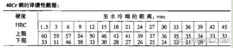

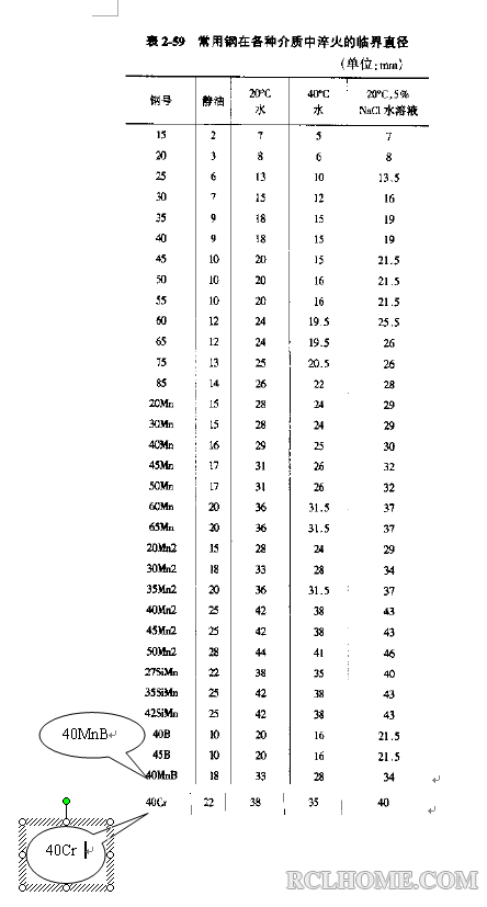

发表于 2014-7-17 14:50:30 | 显示全部楼层

1.能否注明一下试验条件?
2.40MnB与35MnB除有C含量的差异外,还有无其它的不同?

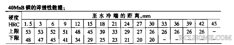

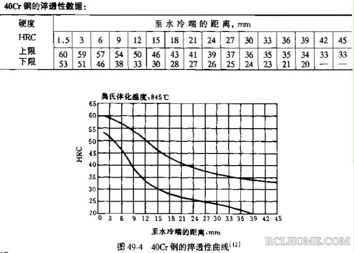

        这个资料和我在3#楼(板凳)上传的附件均来自《热处理工程师手册》(第2版),反映的结果还是40MnB淬透性优于40Cr
