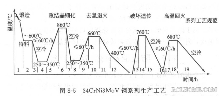

发表于 2014-7-13 22:24:15 | 显示全部楼层
这个工艺适合您

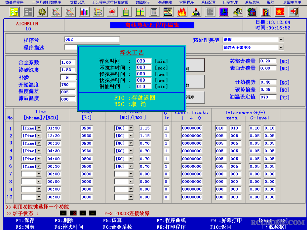

发表于 2014-7-18 15:14:25 | 显示全部楼层
互利共赢 发表于 2014-7-18 10:30
我们公司在无锡新区,南开路28号,金声锻造有限公司,欢迎您来
20cr2ni4a的渗碳淬火工艺,

 楼主| 发表于 2014-7-18 15:36:36 | 显示全部楼层
小朱 发表于 2014-7-18 15:14
20cr2ni4a的渗碳淬火工艺,
谢谢 朱工
