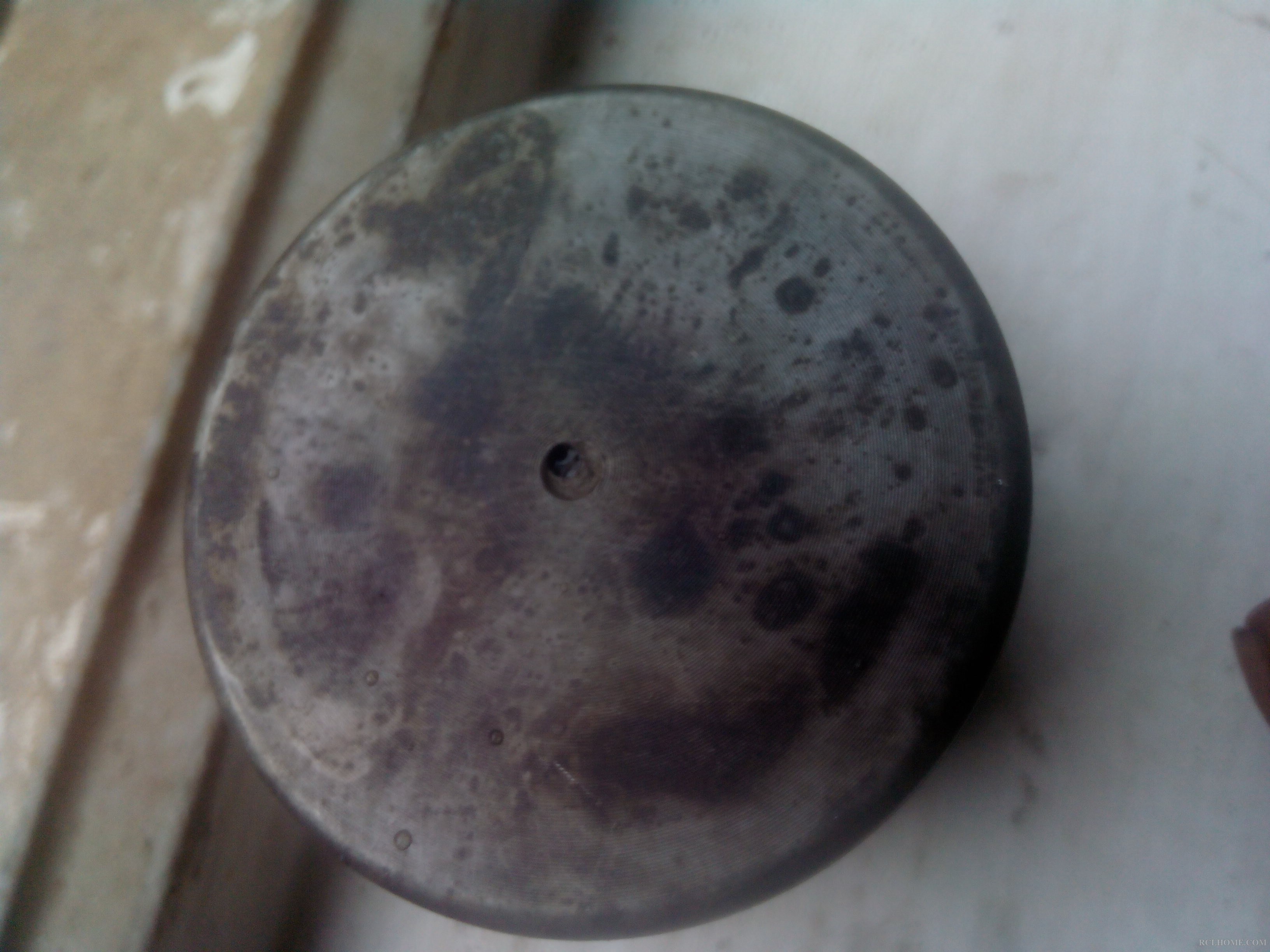

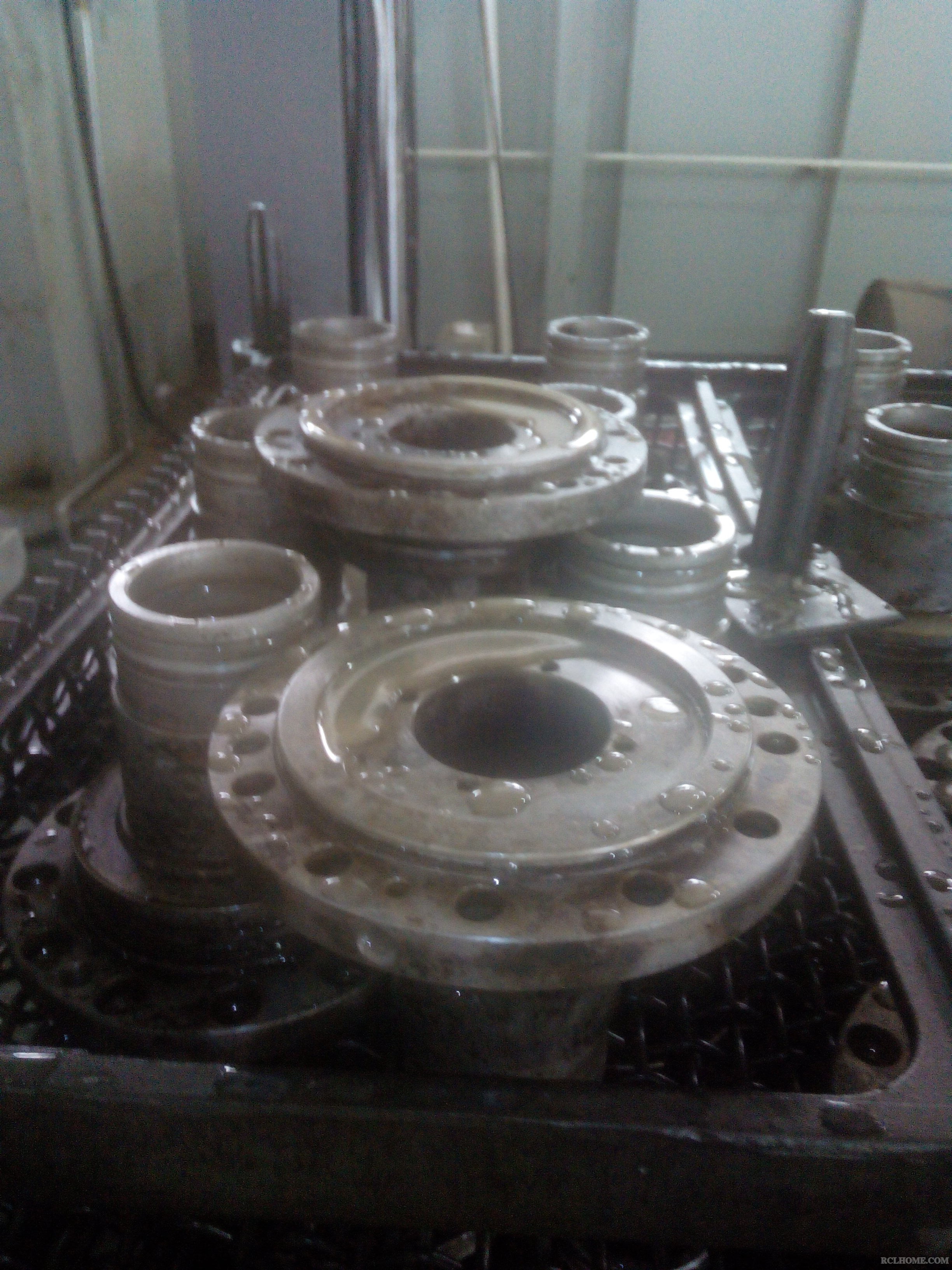

朋友处推盘炉碳氮共渗零件出现色斑问题。见图。
 楼主| 发表于 2014-7-9 11:15:36 | 显示全部楼层

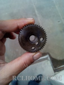

这些零件色斑问题就更严重了。
但我想是可以改善的。

现在外观有了一些改善。
对比一下图中的两个零件。

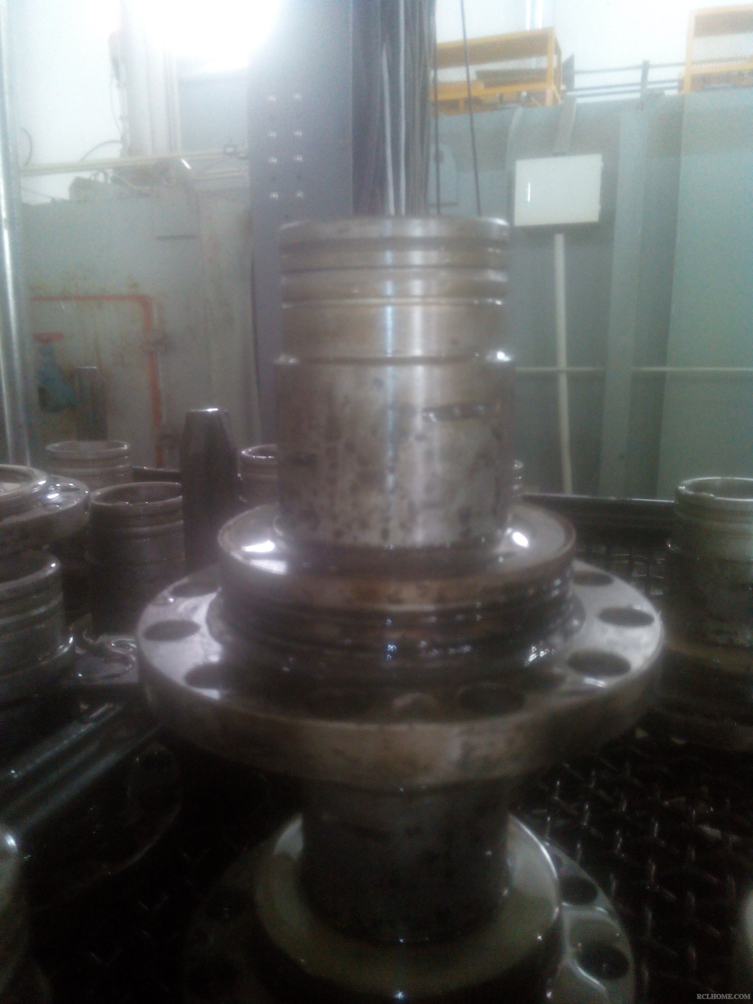

发表于 2014-7-9 22:18:09 | 显示全部楼层
搬运工 发表于 2014-7-9 11:15
这些零件色斑问题就更严重了。
但我想是可以改善的。
看这些图片,主要问题是否出在前清洗上面,零件进炉前表面有油渍和水分?
 楼主| 发表于 2014-7-9 22:35:09 | 显示全部楼层
专业守炉子 发表于 2014-7-9 22:18
看这些图片,主要问题是否出在前清洗上面,零件进炉前表面有油渍和水分? ...
正要求改善前清洗。

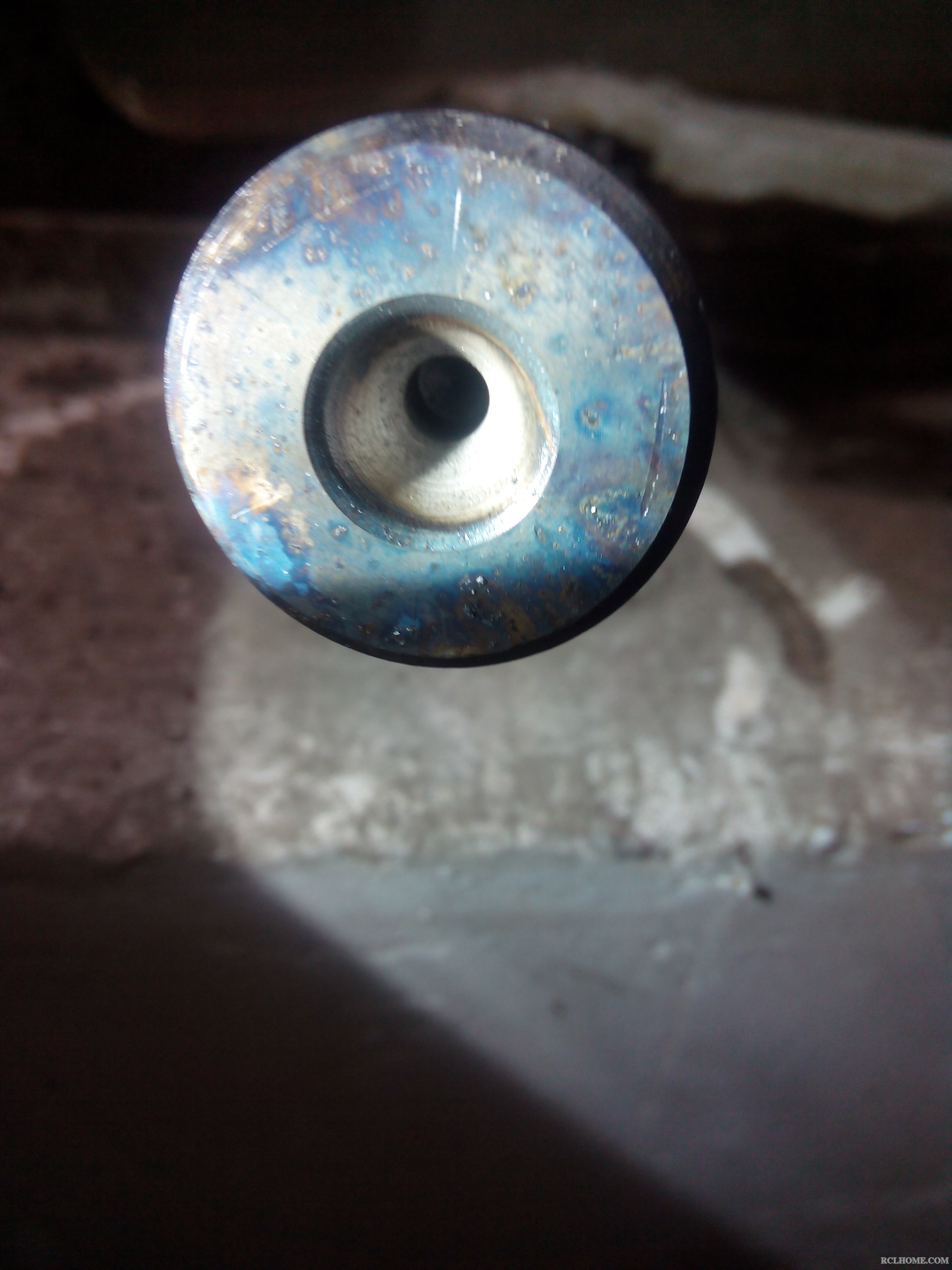

发表于 2014-7-10 08:16:08 | 显示全部楼层
不像是清洗问题,看起来是氧化斑
 楼主| 发表于 2014-7-10 08:25:16 | 显示全部楼层
aaron01 发表于 2014-7-10 08:16
不像是清洗问题,看起来是氧化斑
嗯,还未对前清洗作任何的改进呢,色泽已有了根本性的改善。
发表于 2014-7-10 08:31:11 | 显示全部楼层
清洗造成的斑和氧化造成的斑,差别还是蛮大的。
这个蓝色的氧化色,应该是这几张图的共性问题。
 楼主| 发表于 2014-7-10 08:34:15 | 显示全部楼层
这个蓝色的氧化色,应该是这几张图的共性问题。 ...
蓝色的氧化色问题,早已解决。

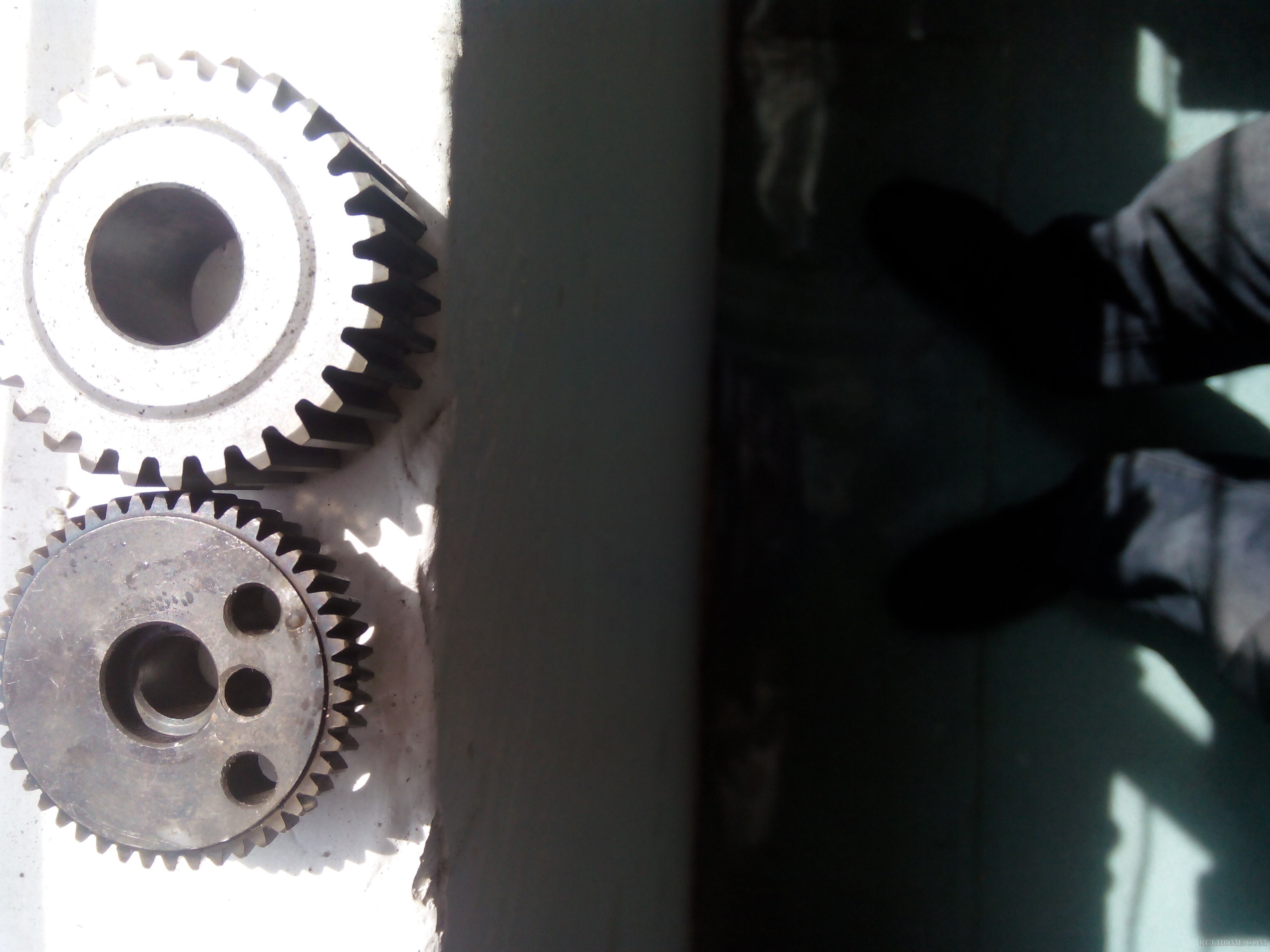

发表于 2014-7-10 08:40:08 | 显示全部楼层
搬运工 发表于 2014-7-10 08:34
蓝色的氧化色问题,早已解决。
那氧化问题解决以后的图片呢?
 楼主| 发表于 2014-7-10 08:40:57 | 显示全部楼层
看看是不是不一样?
白件曝光过度,看不见麻点,黑件是改善前改善后?  发表于 2014-7-10 12:53

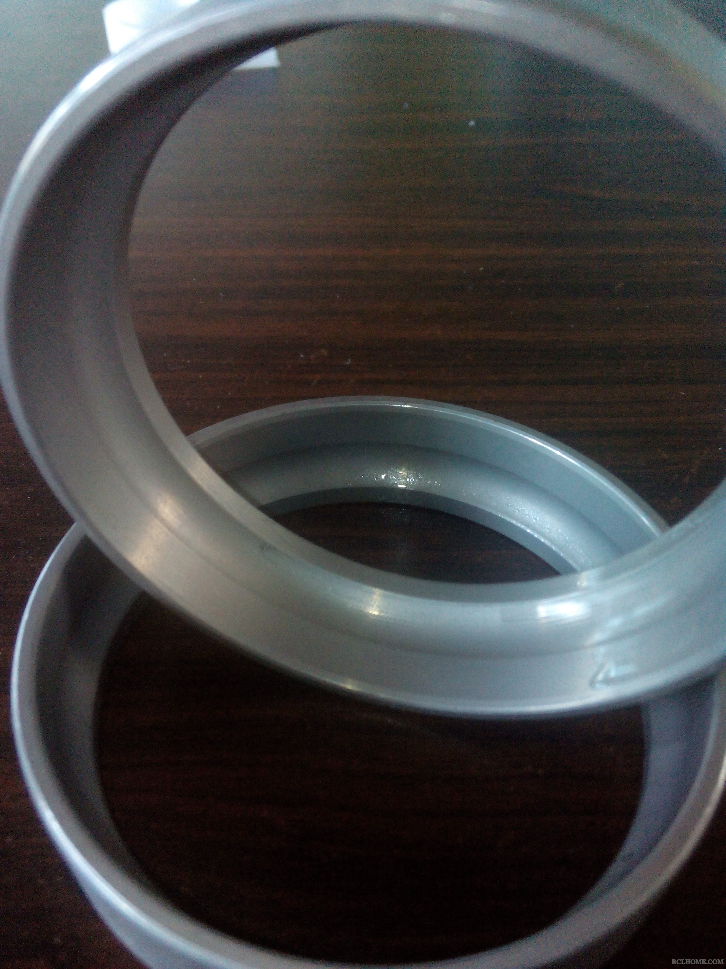

 楼主| 发表于 2014-7-10 12:13:48 | 显示全部楼层

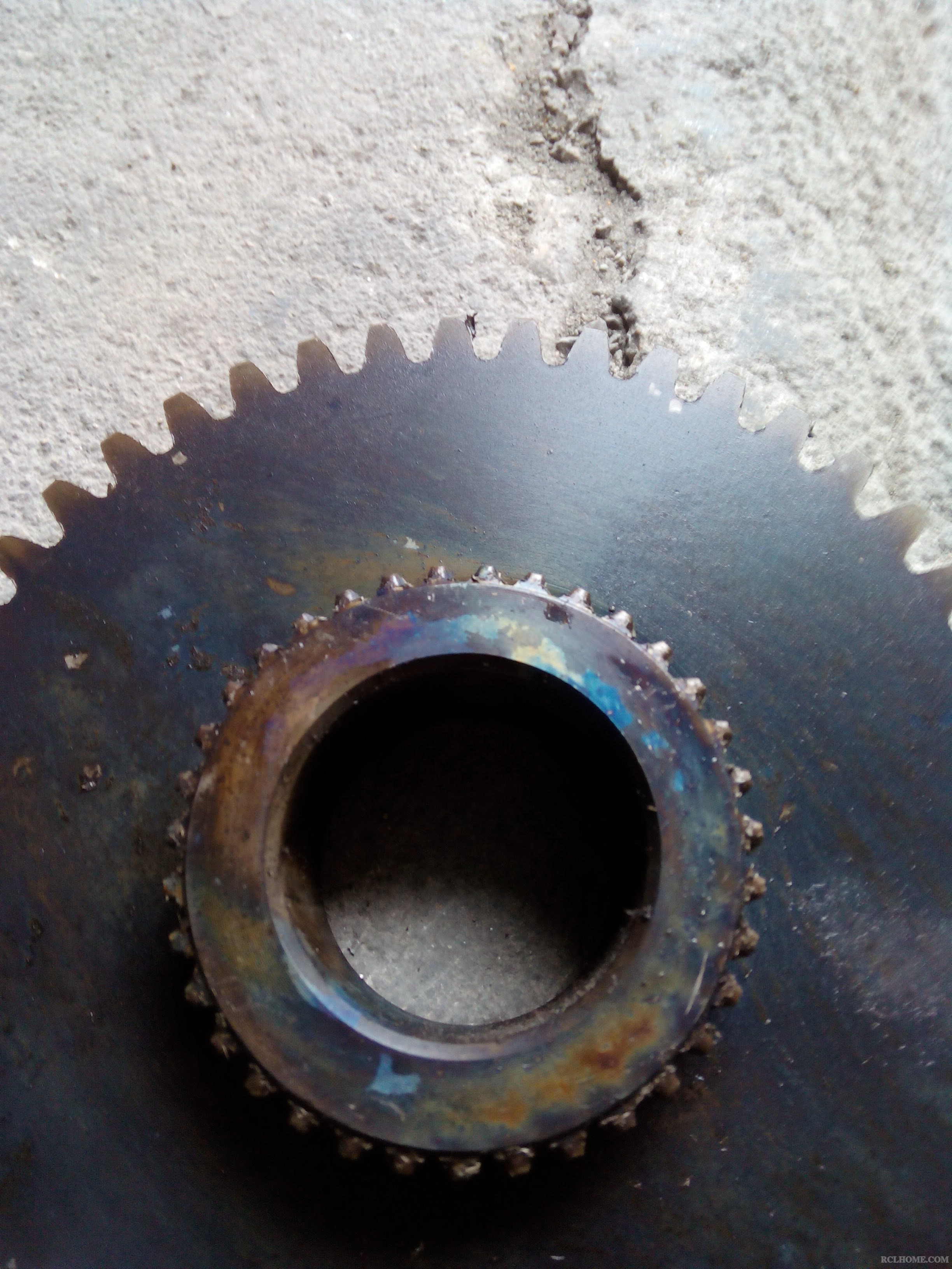

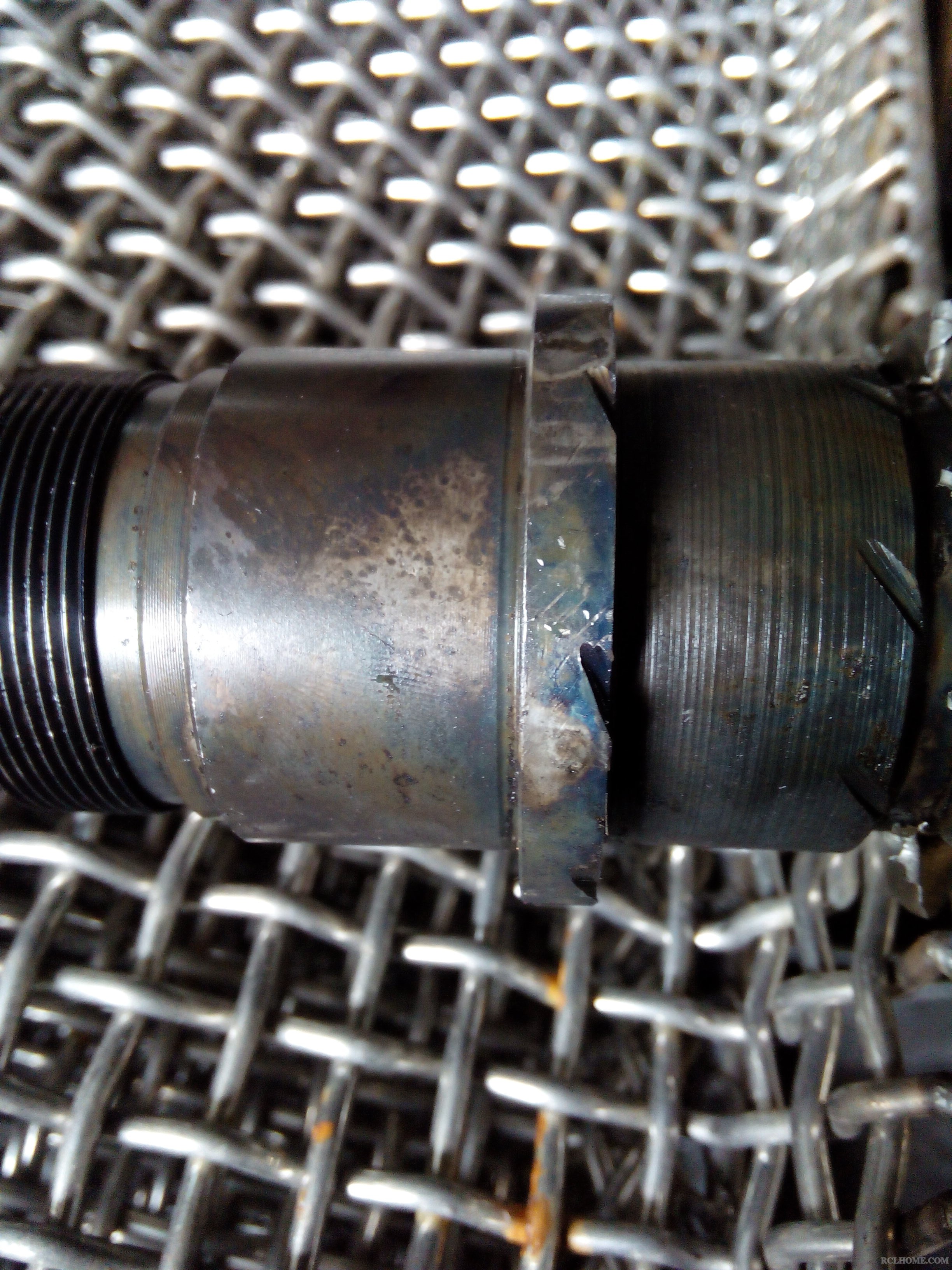

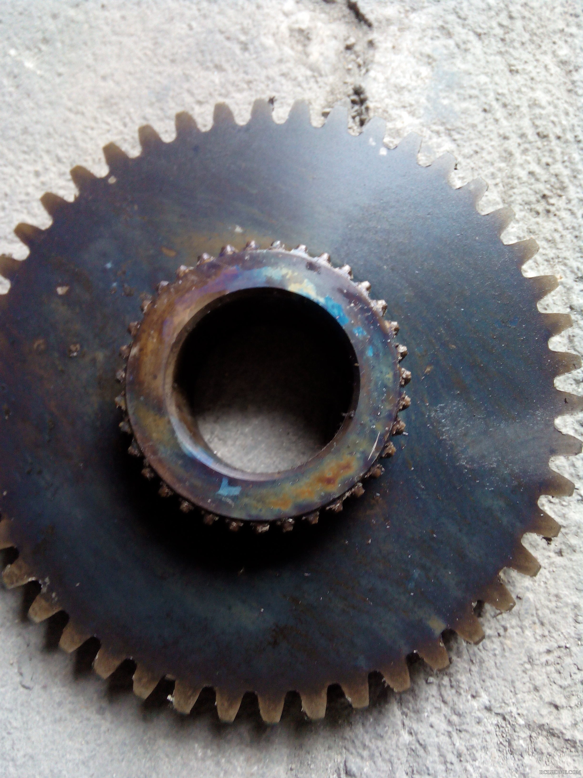

前面2张图与后面4张图比较一下,外观是否已有些许改善?
色斑严重1
色斑严重1
色斑严重2
色斑严重2
稍有改善1
稍有改善1
稍有改善2
稍有改善2
稍有改善4
稍有改善4
稍有改善3
稍有改善3
 楼主| 发表于 2014-7-10 13:05:40 | 显示全部楼层
18楼黑件是改善前的,白件是改善后的。

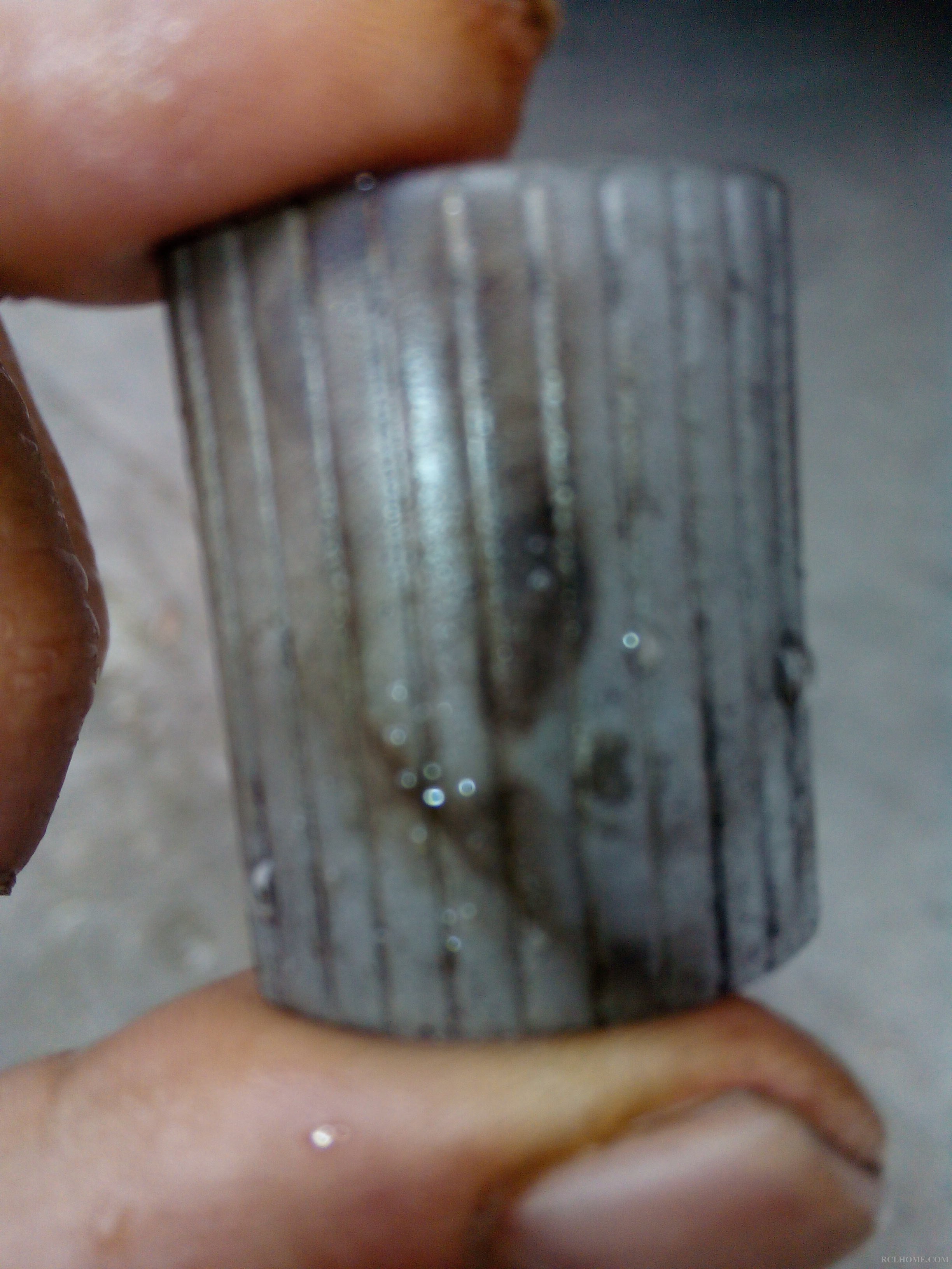

是放在一起拍的照。
白件上尚有细小黑色斑点。
 楼主| 发表于 2014-7-10 13:10:43 | 显示全部楼层
知道这个零件上的色斑是怎么回事吗?
签到天数: 295 天
43
581
2179
2179
发表于 2014-7-10 21:23:34 | 显示全部楼层
搬运工 发表于 2014-7-10 13:10
知道这个零件上的色斑是怎么回事吗?
这种现象是由于工件入炉时清洗不干净及淬火油杂质太多造成的。

发表于 2014-7-11 09:08:39 | 显示全部楼层
有些斑点或者颜色与零件的后清洗和回火温度有关系。

2975
发表于 2014-7-11 09:38:44 | 显示全部楼层
这个斑点的形成因素可能有很多种,可以不用前清洗试试,我们用多用炉渗碳没有前清洗直接渗碳淬火,淬火后外观颜色很漂亮都是银灰色的,就是清洗回火后由于油污没有洗干净或者回火温度的不同,零件的外观也是五颜六色,抛丸后外观颜色也很难改善。

 楼主| 发表于 2014-7-11 09:44:33 | 显示全部楼层
电动工具 发表于 2014-7-11 09:38
这个斑点的形成因素可能有很多种,可以不用前清洗试试,我们用多用炉渗碳没有前清洗直接渗碳淬火,淬火后外 ...
可这个零件处理前表面油污特别多呀。

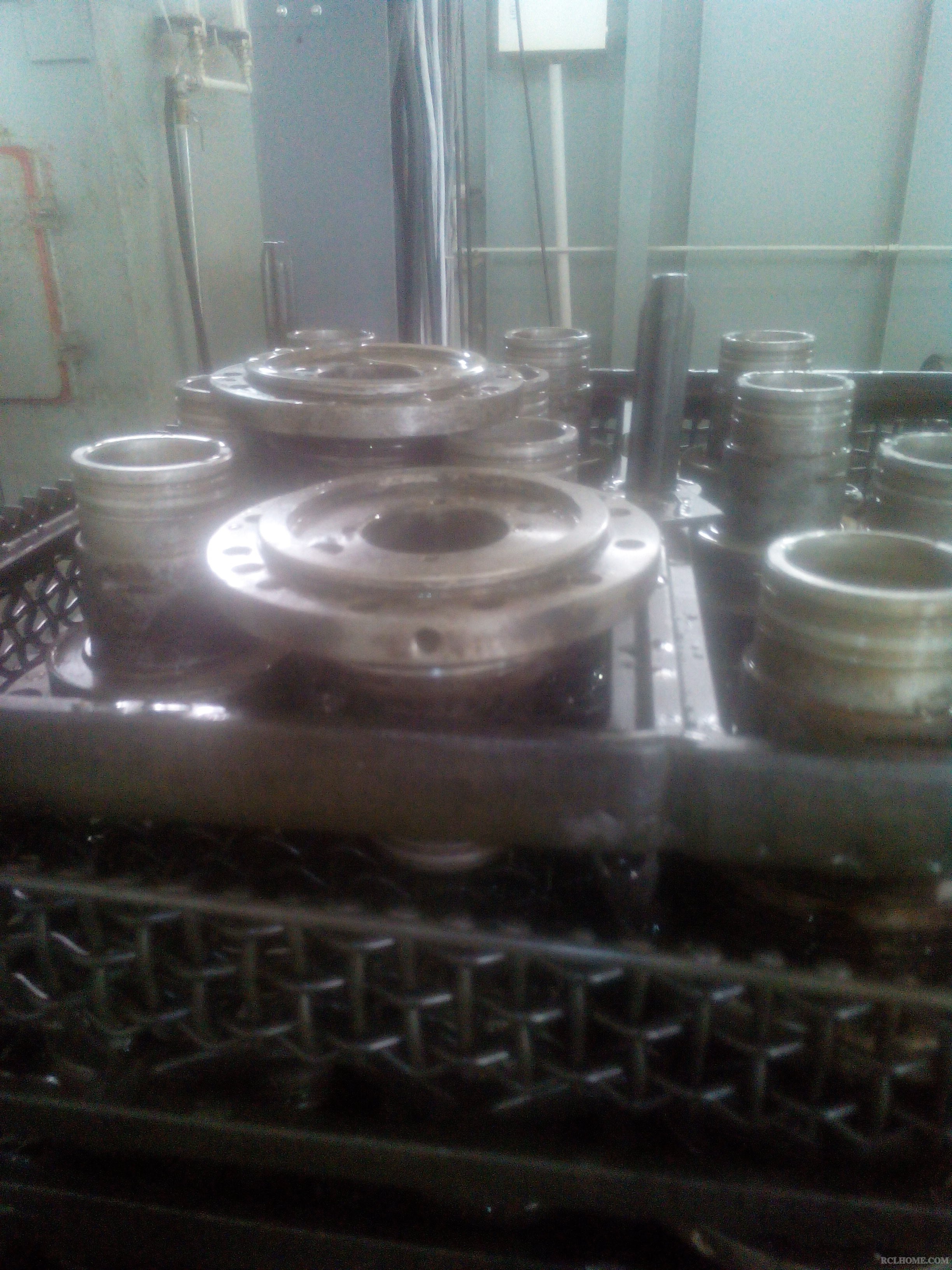

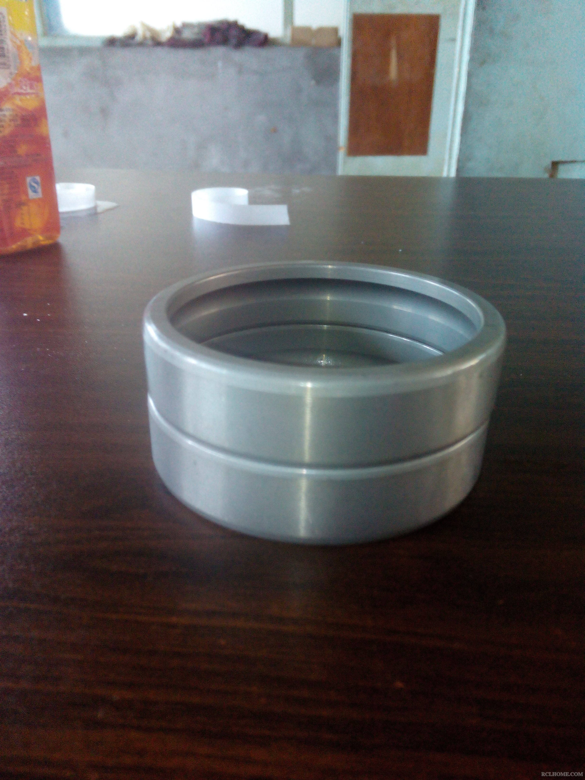

 楼主| 发表于 2014-7-12 22:31:53 | 显示全部楼层
在希望的田野上 发表于 2014-7-11 11:59
版主此问题的根源是什么

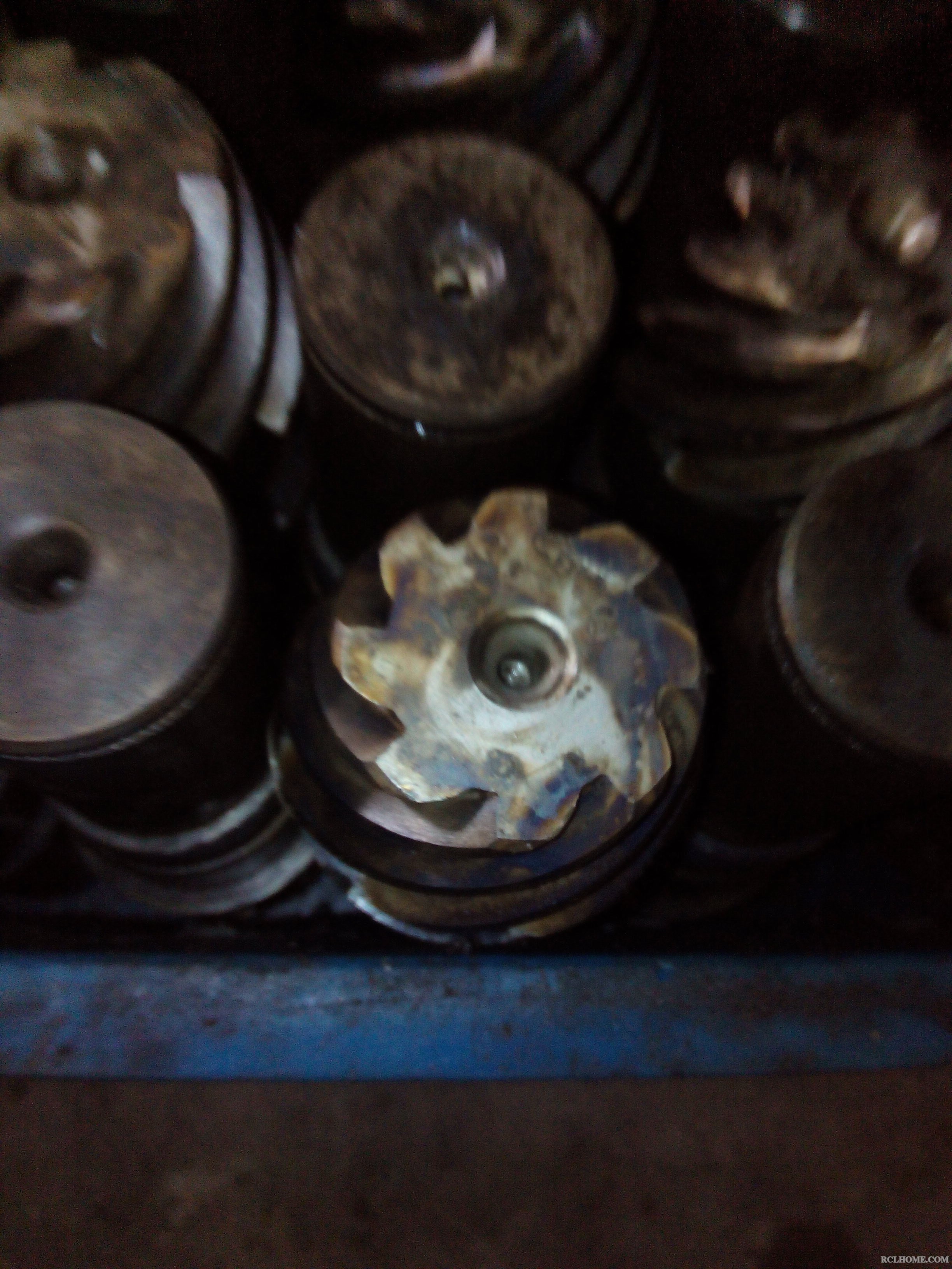

  补上一张图片
 楼主| 发表于 2014-7-12 22:36:41 | 显示全部楼层
再来一张图,
