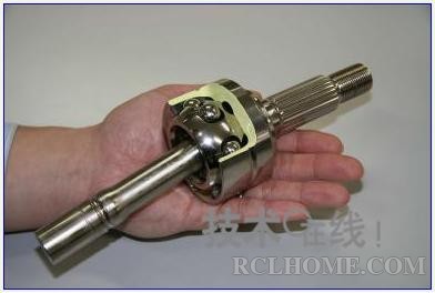

发表于 2014-7-10 16:30:23 来自手机 | 显示全部楼层
搬老师要是搞个图片就更好了,局部图也行
 楼主| 发表于 2014-7-10 16:45:38 | 显示全部楼层
花键轴局部图。
发表于 2014-7-10 17:52:39 | 显示全部楼层
发表于 2014-7-10 17:56:08 | 显示全部楼层
        这个要看具体浓度下的冷却速度了
发表于 2014-7-10 19:29:11 | 显示全部楼层
这个件叫等速万向节,
发表于 2014-7-10 19:52:37 | 显示全部楼层
